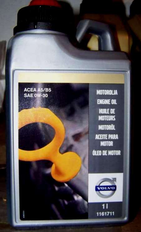

Posted 9 Oct 2011 · Report post Adevarat ce spui vecine dar cand motorul este predispus la defecte si reparatia costa peste 10.ooo lei mai conteaza pretul uleiului Castrol ? Daca Volvo, Jaguar, Aston Martin, BMW, AUDI si altii folosesc NUMAI CASTROL, daca pe busonul de ulei scrie mare CASTROL, daca pe tragerul masinii scrie clar CASTROL si ce model de Castrol trebuie, atunci ce sens are sa faci experimente cu alte uleiuri ? Uleiul Castrol for Volvo Cars este numai unul si trebuie folosit obligatoriu la motoarele Volvo diesel EURO4/5 . 3 people like this Share this post Link to post Share on other sites

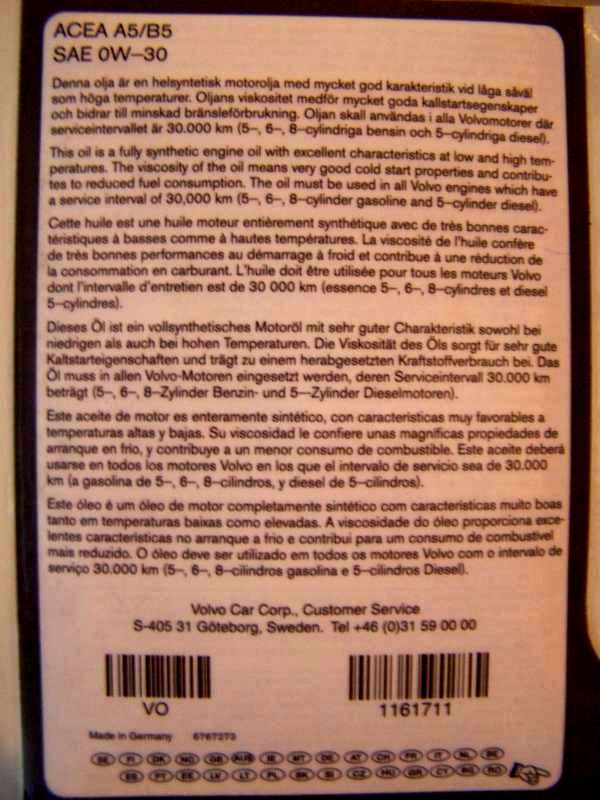

Posted 2 Dec 2011 · Report post Si la,.. de fapt, si la benzinarele in 5,6 sau 8 cilindri si la diesel in 5, criteriul de utilizare obligatorie ("must") e intervalul de service de 30.000km cum zice pe eticheta,.. caci mai e si(aceeasi Marie cu alta palarie) Volvo for Volvo Cars 0w-30 A5/B5: Share this post Link to post Share on other sites
Posted 2 Dec 2011 · Report post La benzina nu e obligatoriu Marius decat la motoarele foarte noi dupa cum a explicat Andrei mai sus . 1 person likes this Share this post Link to post Share on other sites

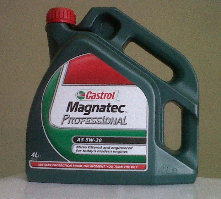

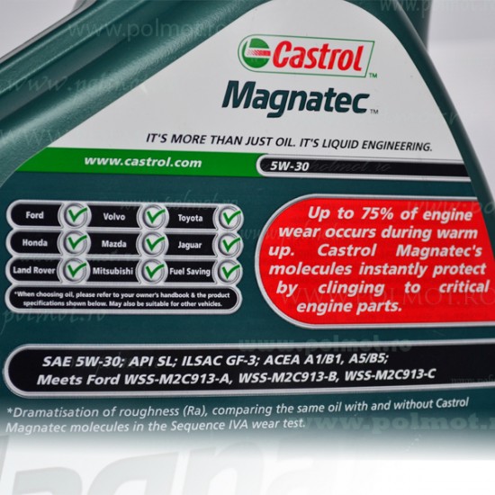

Posted 20 Jun 2013 (edited) · Report post On 10/7/2011 at 10:07 AM, Andreos said: G De asemenea, pentru motoare cu multi km o parere personala ar fi un 5W30, dar tot A5/B5 de ex. Castrol Magnatec Professional A5 (e la tine in judet ). Castrol_for_Volvo.pdf Eu am pus 5w30 A5 B5 (cel atasat in pozele de mai jos). Am pus prima data 0w30 a3 b4. Disparand din baia de ulei in 15 000km aproximativ 1,2-1,3 litri m-am hotarat si am pus 5w30 care este ceva mai gros dar are aceiasi norma (aprobata de ford) Ford WSS-M2C-913A / B/ C. Tin sa va spun ca in 3000 km nu a mai disparut ulei vizibil pe joja de ulei. Concluzia trageti-o singuri. Aici poti vedea de unde m-am documentat privind normele. http://uleideulei.ro...itru-p-868.html http://www.oilmag.ro...5-p-492039.html Ca sfat al meu, incearca sa bagi 0w30. Daca stai toata ziua cu bidonul completand ulei, baga-i 5w30-ul asta. Eu sunt foarte multumit de el. Ambele uleiuri avand aprobare ford, refuz sa cred ca un motor ford poate merge cu ambele tipuri de ulei (5w30 si 0w30) si un motor de volvo nu, in cazul in care au aceiasi norma. Edited 20 Jun 2013 by zack 1 person likes this Share this post Link to post Share on other sites
Posted 20 Jun 2013 · Report post În funcţie de care maşină vorbeşti, se poate să fi făcut o prostie sau un lucru bun. Sau invers, prima dată. 1 person likes this Share this post Link to post Share on other sites
Posted 20 Jun 2013 · Report post On 6/20/2013 at 5:43 PM, HEIMÐALLR said: În funcţie de care maşină vorbeşti, se poate să fi făcut o prostie sau un lucru bun. Sau invers, prima dată. De xc90 vorbesc care are motorul de 185 cp d5. S80-ul toarce linistit cu 5w40 Castrol edge...dar are motorul d5 163 cp. Share this post Link to post Share on other sites
Posted 21 Jun 2013 · Report post Hai ca nu-s scumpi segmentii, are Alex pe stoc si te asteapta . Scrie destul de clar in manualul masinii, D5244T4 merge numai cu 0W-30 A5/B5 Castrol . Tu joaca-te ca te joci pe banii tai . Share this post Link to post Share on other sites
Posted 21 Nov 2013 · Report post pentru benzinar/turbo e bun uleiul asta castrol magnatec professional 5w30....A1/B1-A5/B5....cu norma ford wss-m2c-913c ???am sunat la reprezentanta si mi-au spus sa bag castrol edge professional 5w30 API SM / CF; ACEA A1/B1, A5/B5 ILSAC GF-4; meets Ford WSS-M2C913-C dar vad ca are aceeasi norma ca si castrol magnatec profesional 5w30....si uleiul e verde !!! Share this post Link to post Share on other sites
