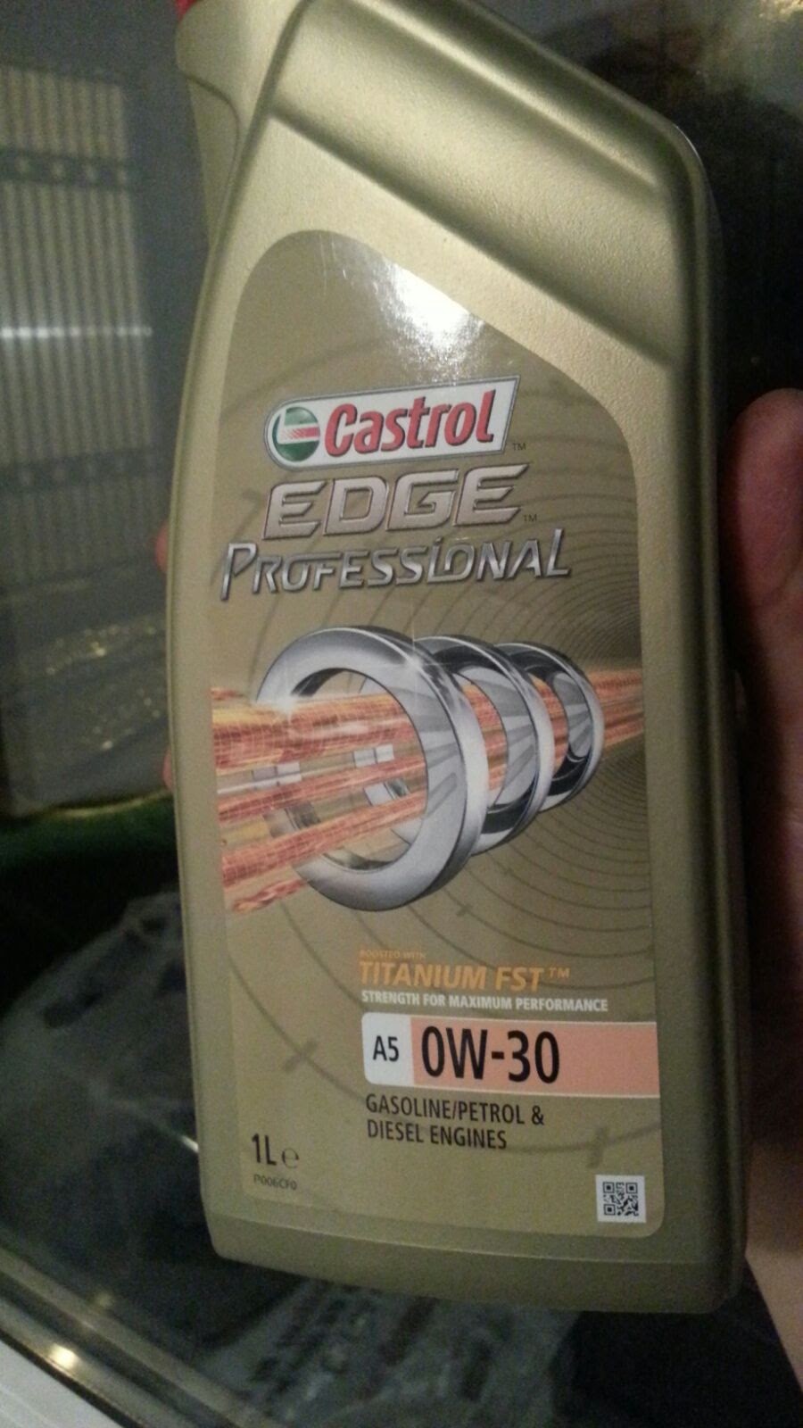

Posted 14 Jun 2016 · Report post Asa facem Iaca sigla de VOLVO Fabricat in Noiembrie 2015 Share this post Link to post Share on other sites
Posted 14 Jun 2016 · Report post Eu vad ca e si Titanium FST, si cu sigla VOLVO si al dreq e si in termen ) Share this post Link to post Share on other sites
Posted 14 Jun 2016 · Report post Al meu e mai nou si e de Belgia, al tau e mai vechi si e de Italia, oricum e acelasi lucru inauntru, pana nu demult aveam si eu din ala cu emblema de volvo dar din ianuarie 2016 nu am mai avut . Share this post Link to post Share on other sites

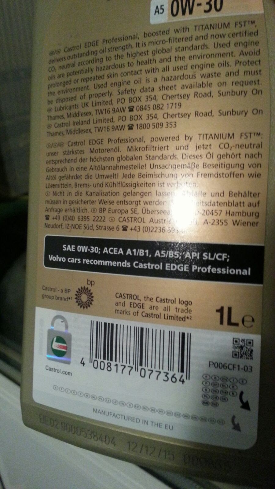

Posted 14 Jun 2016 · Report post Dupa codul de bare e facut in aceeasi tara. Difera doar ultimele cifre, si din cate stiam codul de tara e in primele. Si daca al meu e de italia are taxe mici, al tau e de belgia si are km dati inapoi Da-o dreq, e doar o luna intre ele Share this post Link to post Share on other sites
Posted 14 Jun 2016 (edited) · Report post Of mai Alex e tare greu cu tine la ora asta, nu are nici o legatura codul de bare cu tara, are legatura ce scrie pe bidon, BE02 inseamna fabrica din Belgia iar IT01 inseamna fabrica din Italia . Mai ai si DE de la Germania dar din asta am avut mai rar . Si de fapt nu inseamna fabricat ci imbuteliat la fabrica din Germania, Belgia sau Italia . Edited 14 Jun 2016 by Bogdan G pp Share this post Link to post Share on other sites
