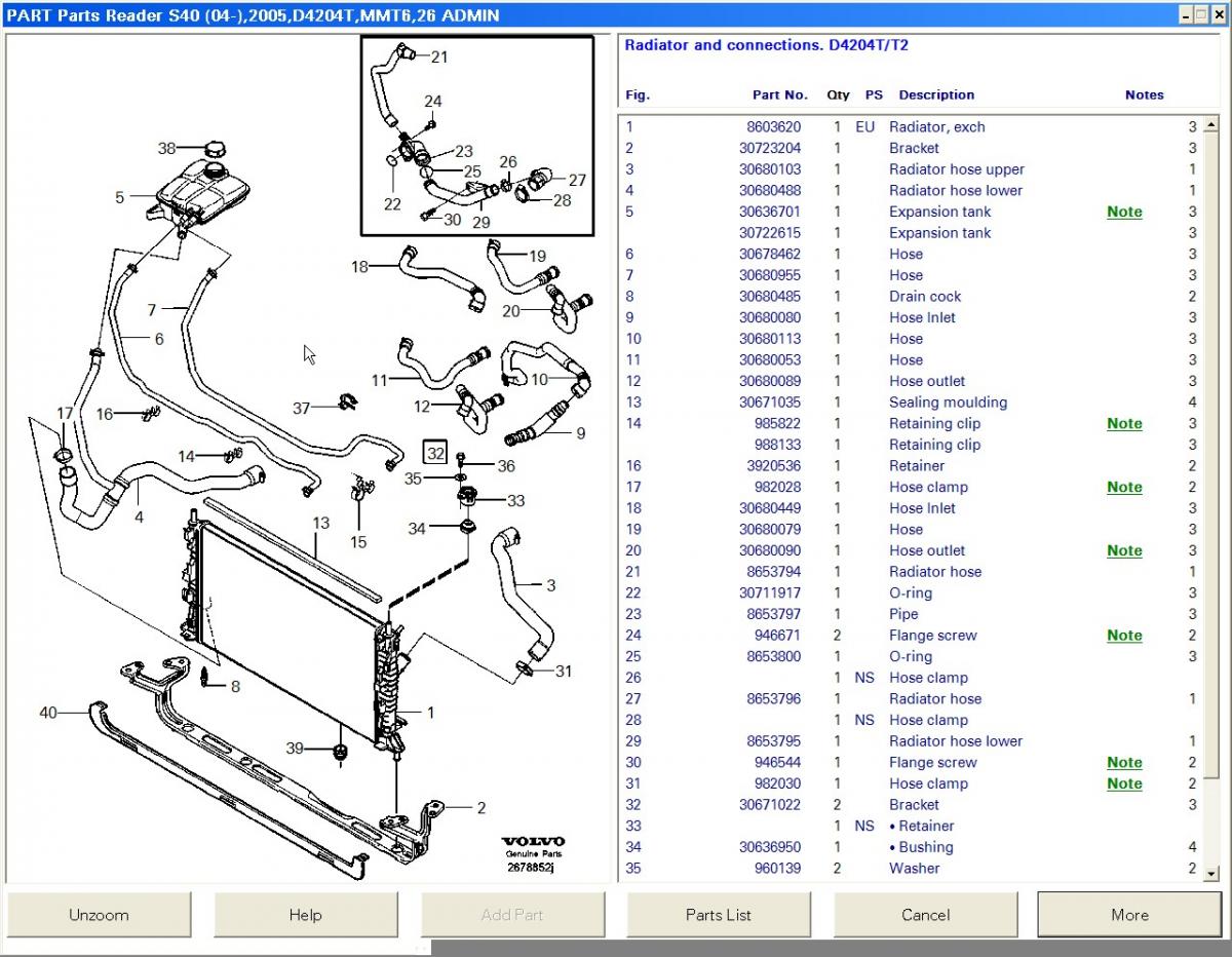

Ca si curiozitate piesa nr 1 (31261230 cod OEM VOLVO) este mai ieftina la Volvo cu aproape 20E.
Edited by Bogdan G
La 2.0D din urmatoarea poza mi-au fost comandate de catre un coleg de forum furtunele de apa 7 si 3 ! Nu mai retin exact care din ele ( Artudor daca mai stii cumva, posteaza aici te rog ! ) dar am impresia ca cel mic (3), a fost mai ieftin comandat pe cod de Ford, iar cel lung (7) a fost mai ieftin OE Volvo.
