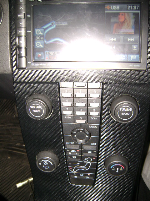

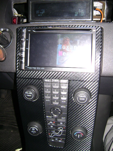

Salutare azi am reusit sa termin de montat 2din in v50 meu,

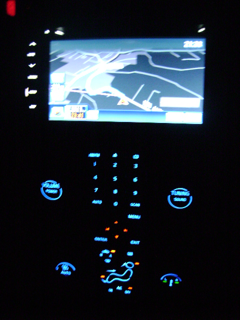

Cum se schimba ledurile de la consola ?
Dai jos consola ai 4 suruburi (2 subt masca de la bricheta si 2 subt masca de la casetofon) desfaci consola ai 8 suruburi si se desface in 2 parti dupa care mai sunt 4 care tine grupul de butoane prins de consola,,o dai jos o deschizi si schimbi led-urile originale cu altele de care culoare doresti,sper sa intelegi spor la treaba
