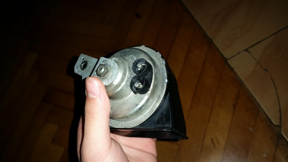

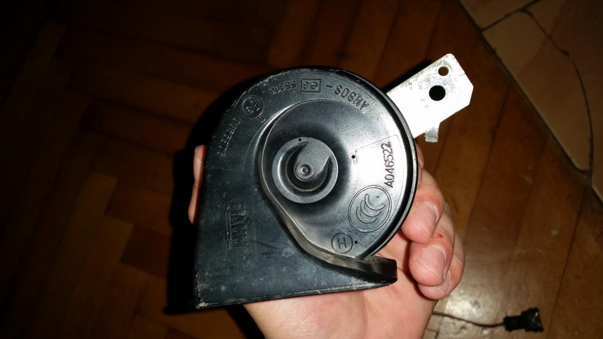

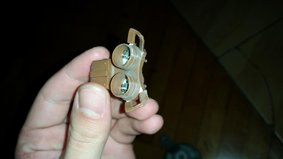

Posted 17 Mar 2015 · Report post recent am avut si eu probleme cu goarnele , o goarna nu mai facea contac , cealalta era arsa , am cautat o goarna similara cu a mea , am gasit de ford (acelasi cod , absolut identica doar mufa si pozitia ei difera) am gasit si claxon bosch (de peugeot) care are mufa identica , goarna difera . Pana la urma am pus cel de Ford , si am schimbat mufa ...(asta deoarece , mufa de ford mi s-a parut mult mai etansa)Pozee cu mufa si claxonucele de Ford au codul identic , notata cu tonalitatea H , dar are mufa (claxonului, cea neagra) diferita fata de Volvo , care oricum este proasta deoarece intra apa si se oxideaza (a mea era putin oxidata). Am adaugat aceste detalii , poate se comfrunta cineva cu aceasta problema . Claxonu nu s-a stricat datorita apei intrate in el...(poate era o alegere mai buna sa cumpar 2 de peugeot dar ele sunt mai late , nu stiu daca incap in spatele grilei) 3 people like this Share this post Link to post Share on other sites
