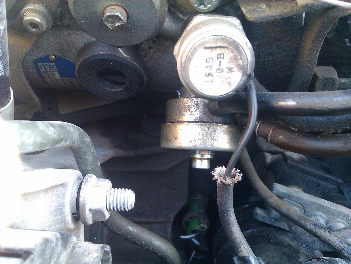

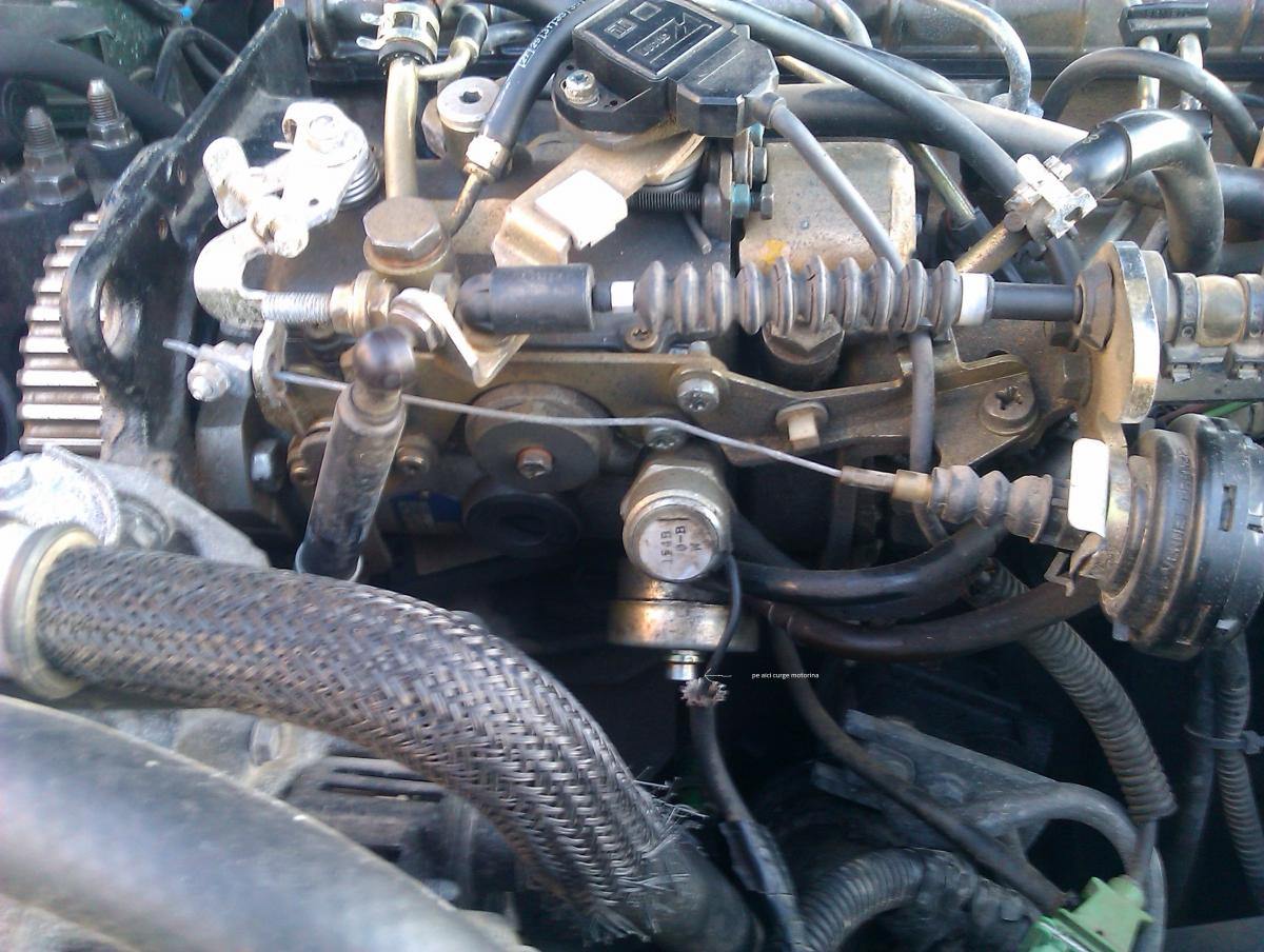

Salutare din nou.revin cu 2 mici probleme la v40 meu.pentru inceput este un diesel 1.9 66 kw,fabricatie 99.Acum cu problemele:sa rupt distributia zilele trecute.acum astept sa vina piesele sa le pot monta,in speranta ca nu a fost afectata chiuloasa.Intrebarea este:a montat cineva distributie la modelul asta si ma poate ajuta cu niste sfaturi,eventual o schema de montaj.cum am spus,motorul este 1.9 td,66 kw cod D4192.Urmatoarea problema la care atasez si o poza este:sub pompa de injectie este o "chestie" cilindirca de culoare galbena indreptata spre fata masinii din care ies 2 furtune.in capat are ca un mic stut,cel putin asa il vad eu si de unde picura motorina.stie cineva ce este acea piesa,de ce picura motorina pe acolo si ce as putea sa fac sa remediez problema?Multumesc anticipat !!!

in acea mica chestie de acolo se afla 2 diafragme,si dupa cum banuiesc sar putea ca una din ele sa fie sparta.ce fac eczact nu stiu dar are legatura cu pompa de vacum si turbo.cred ca al pune in functiune
atentie sporita la dezmontat,fa semne mai intai sa stii eczact cate ture de filet ai dat (dezfiletat)...suerte!
