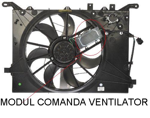

Problema ta este de la modulul de comanda al ventilatorului, vezi poza .
Se poate diagnostica cu testerul, se vede clar ce viteza merge/nu merge .
pai am schimbat 2 electroventilatoare am schimbat senzoru apa de pe termostat si tot asa face.daca ii scot mufa cu un singur fir care se leaga la electroventilator se opreste. ma gandeam sa nu fie senzorul celalat de apa de pe blocul motor.....se poate?
Mergi la un tester, masina ta are multe probleme .
S-a rezolvat cu electroventilatorul. A ramas doar sonda Lambda sa o schimbe ca era o problema acolo (desi omul a spus ca atunci cand a folost benzina din Germania nu avea problema asta).
Nu a fost nimic deosebit. Dupa ce a schimbat electroventilatorul nu a putut fi resetata eroarea cu Bosch. Anumite erori nu se pot reseta decat cu diagnoze dedicate....De exemplu erorile in familie numai nevasta le poate resata. Cum Volvo este o masina de familie....e logic ca doar o "scula dedicata" poate reseta erorile. :evil6:
