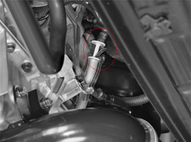

Dar tu de ce nu verifici nivelu pt ca ai joja . Din cate stiu pe platforma P1 nu s-au pus cutiile TF-80 in 6 trepte ci numai AW55-50 care au joja .
pai baietii mi-au trecut pe factura proforma Ulei CVAT 4L / 382lei fTVA X 4buc. Cat despre verificare nu stiu stiu unde ar putea fi localizata joja cutiei. am cautat pe net, dar nu am gasit.

Are joja dar se vede mai greu.
