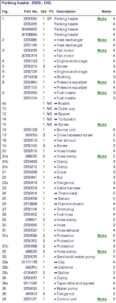

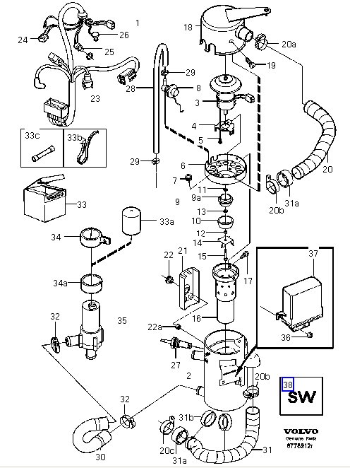

Posted 21 Nov 2011 (edited) · Report post Cred ca la mine este elicea deoarece in ultimele lui zile de functionare (avea zile cand pleca....in alte zile nu pleca...) s-a auzit un bazait puternic....si cu fum mult. O sa fac poze cand ma apuc de desfacut. Pana cand ma apuc sa il desfac mai astept sfaturi si pareri. S-ar putea ca in garajul unde o sa lucrez la el sa am si un tester. ps: cred ca o sa imi iau niste 3-4 coliere pe surub deoarece banuiesc ca acelea sunt pe "clips". ps2: poti sa imi atasezi ce inseamna fiecare componenta? ps3: Multumesc pentru schema. Edited 21 Nov 2011 by zack Share this post Link to post Share on other sites
Posted 21 Nov 2011 (edited) · Report post Ambele elici, cea mare de plastic pt aer si cea mica de metal(14), sunt actionate de motor(3) -combustion fan blower- la tine asta s-a dus, am patit cam la fel. ps: sunt coliere pe surub, mai bine cauta niste doape de pluta. ps2: ps3: daca vrei sa extragi si sa cureti doar miezul fara carcasa poti fara sa demontezi furtunele, doar capacul si bujia. ps4: la remontare poate vei avea nevoie de asta: http://www.matthewsv...php?f=9&t=34147 Edited 21 Nov 2011 by Andreos Share this post Link to post Share on other sites

Posted 23 Nov 2011 · Report post O sa ma duc intr-un garaj incalzit cat de cat (din cate am inteles sunt un minim de 10 grade C). Sper weekendul acesta. Nu depinde numai de mine. Oricum vreau cat de repede posibil sa il pun "pe picioare". Pana cand ma apuc de treaba as dori sa aflu cat mai multe despre acest incalzitor care-mi da de furca. ps: Azi am mers ca pasager cu un bmw 320 2008 cu webasto. Imediat baga caldura. M-a motivat mult masina colegului meu de facultate. Eu din militari pana in politehnica abia ca imi baga caldura. (asta la -1 grad C). Nu vreau sa ma gandesc la -10 C. ps2: Acum ca am o schita si numele pieselor (multumesc Andreos) cam ce piese trebuie sa demontez, si ce ar trebui sa curat. Sa folosesc spray de curatat franele, carburatoare, etc. sau altceva? Share this post Link to post Share on other sites
