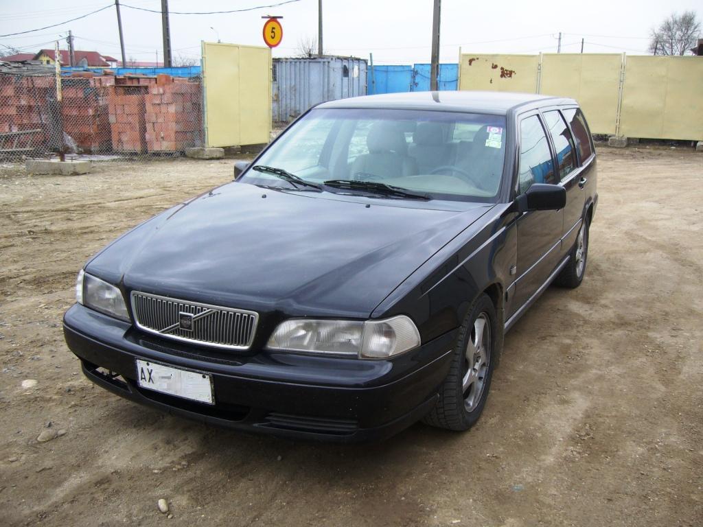

Apropo masina mea este un V70 2,5 TDI si are fff multi km.
