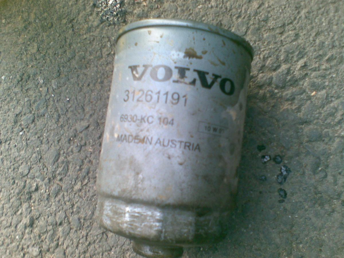

Se da un volvo xc 90, fabricatie 2003, 2401 cc, 163 cai, diesel la care se doreste schimbarea filtrului de combustibil ( motorina in cazul meu ;D ) !

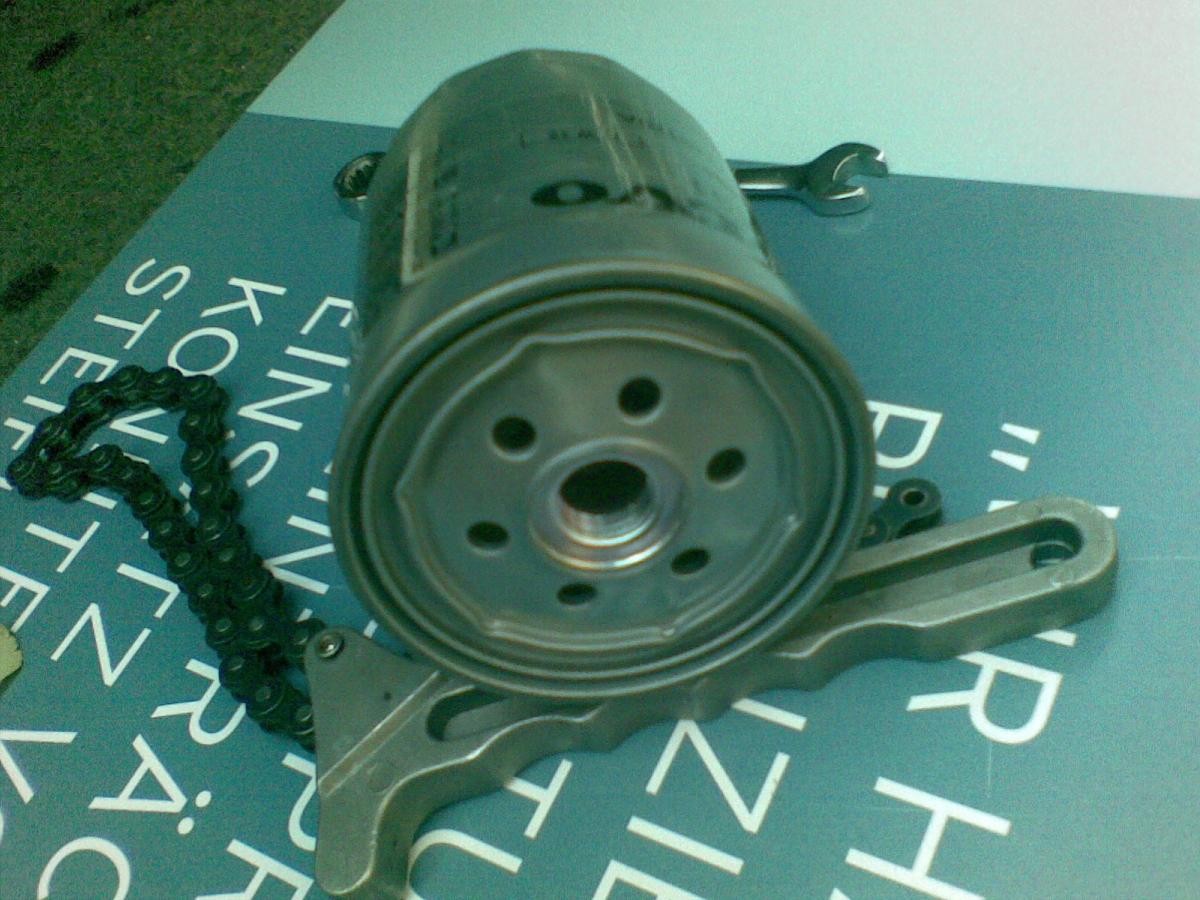

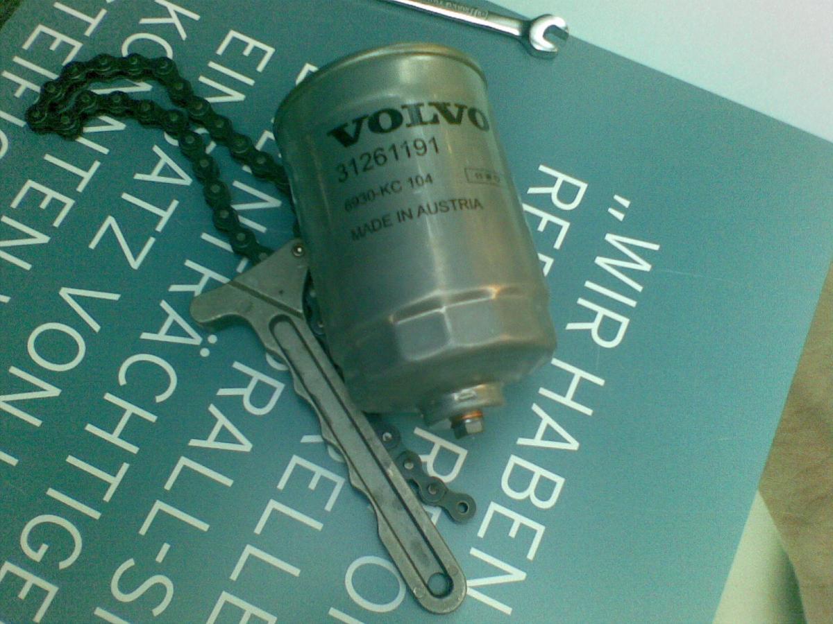

Pentu a schimba filtrul avem nevoie de: - filtru nou :),

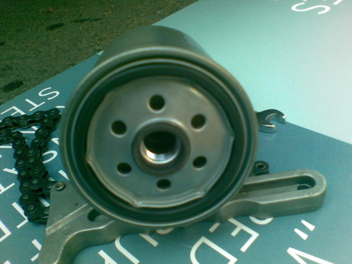

- cheie filtru ( eu am folosit o cheie de filtru cu lant ),

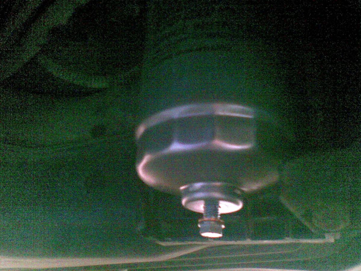

- cheie inelara de 10 ( pentru a desface surubul de scurgere a apei aflat in capul filtrului ),

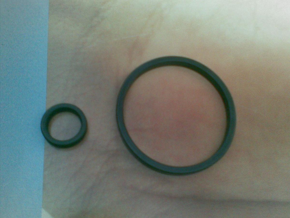

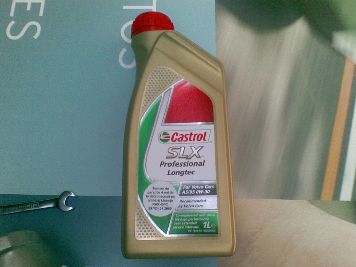

- putin ulei pentru a unge garniturile filtrului,
- putina vaselina pentru surubul de mai sus :laughing4:,

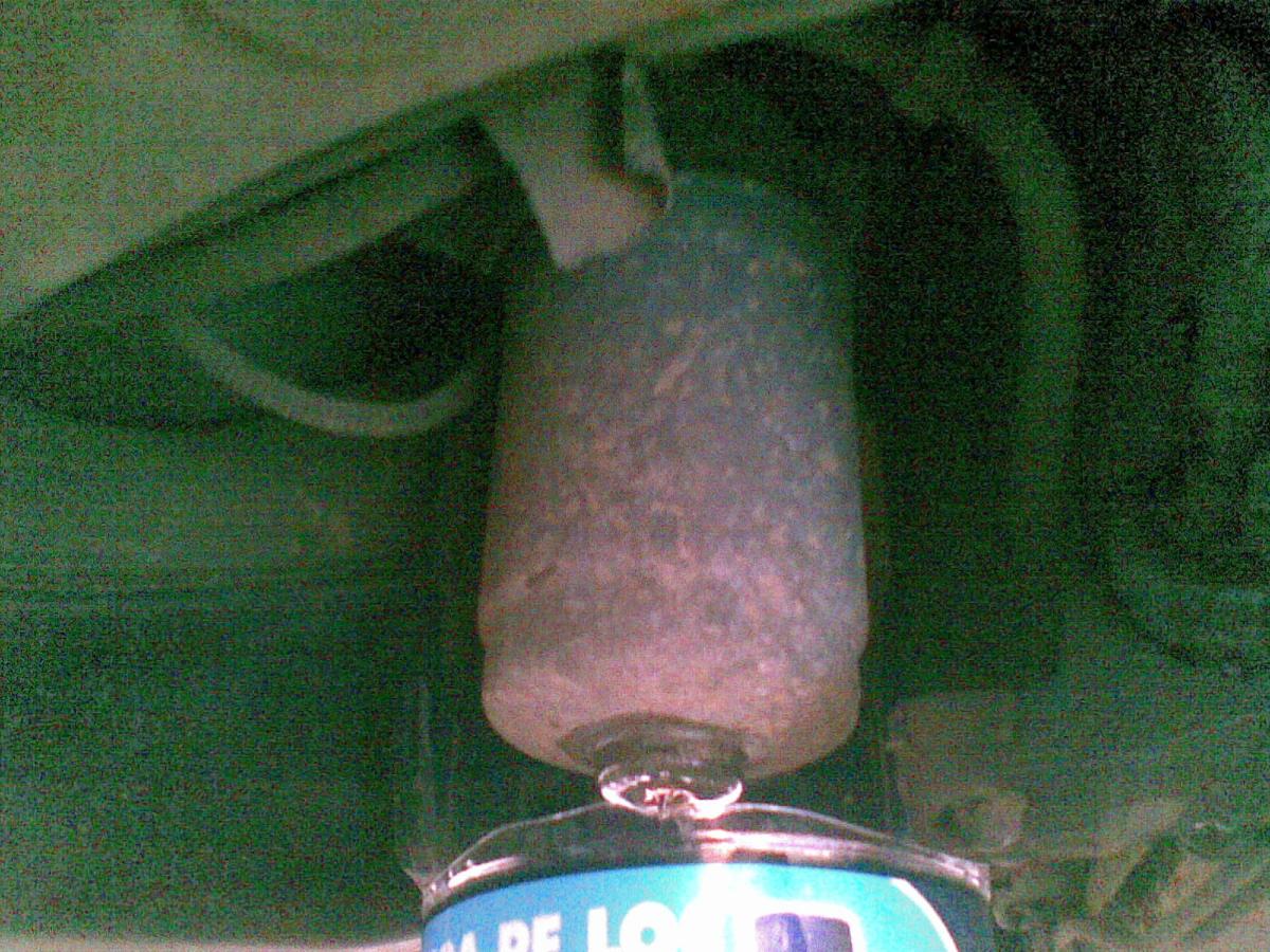

- un recipient de colectare a motorinei din filtrul vechi ( asta daca nu vreti sa murdariti locul unde schimbati filtrul ),
- motorina in rezervor,
- si voie buna :laughing6::hammer:

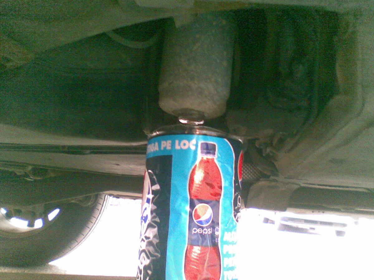

Prima data desfacem surubul din capul filtrului sa se scurga motorina din el ( la mine a iesit cam jumatate de litru ), desurubam filtrul vechi, desfacem si ungem garniturile filtrului nou cu ulei ( acelasi ulei cu cel al motorului ), insurubam filtrul cel nou si il strangem la mana ! Dupa montare lui punem contactul si asteptam cam 1-2 minute umplerea filtrului cu motorina ! Ultimul pas este cel de a porni motorul si a verifica daca exista scurgeri pe langa sau din filtru ! Daca totul este in regula, aplicam pe surubul de scurgere putina vaselina pentru a preveni rugina ! Cam atat, sper ca v-a placut :happy12:
