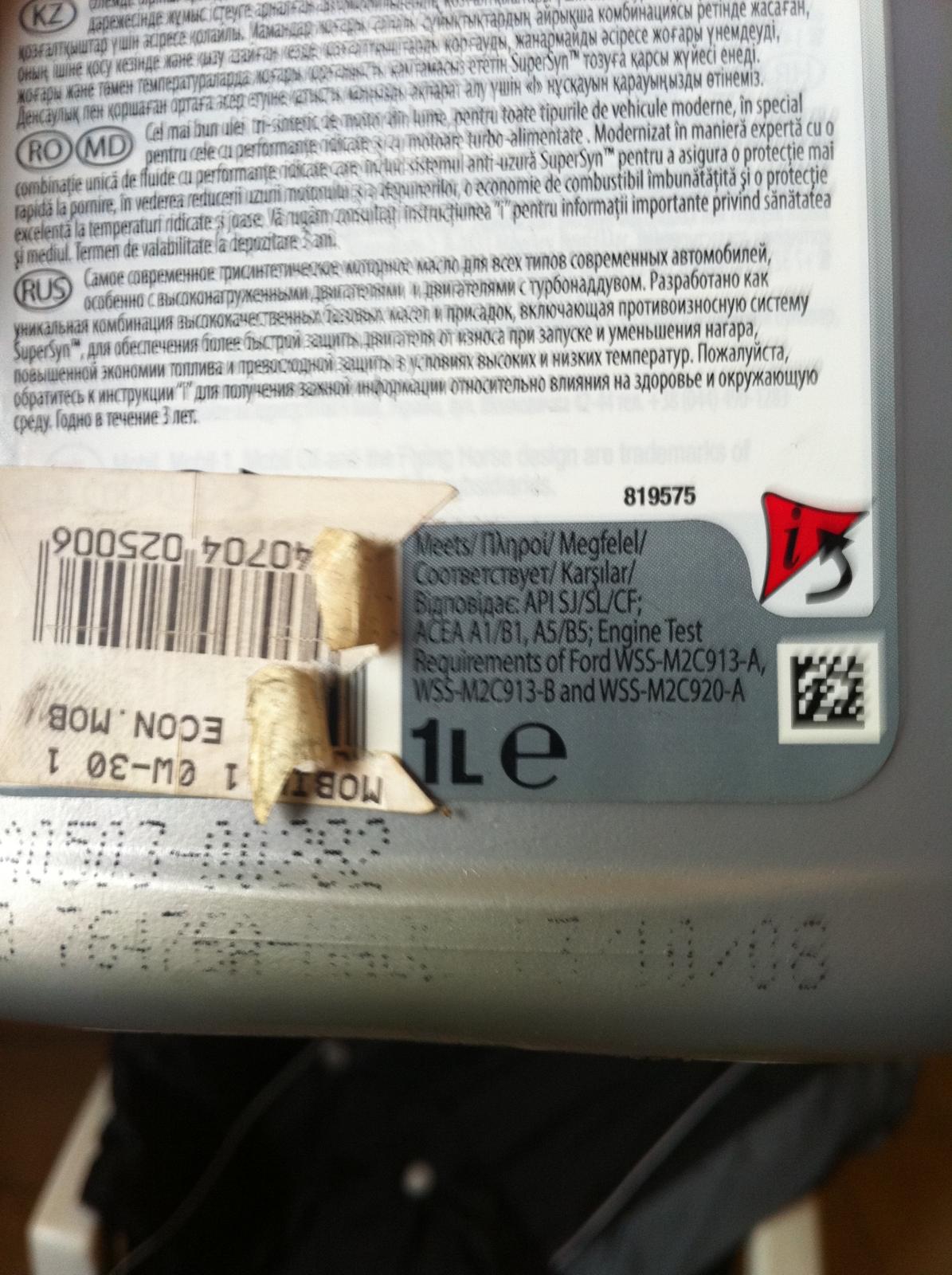

Posted 18 Jan 2012 · Report post @Adi esti tu sigur ca este ulei norma A5/B5? 0w-30 Castrol inseamna si A3/B3/B4 caz in care iti urez sincere condoleante, mai ai putin si o sa-ti pierzi tachetii & culbutorii .....poate chiar si axele cu came . 1 person likes this Share this post Link to post Share on other sites

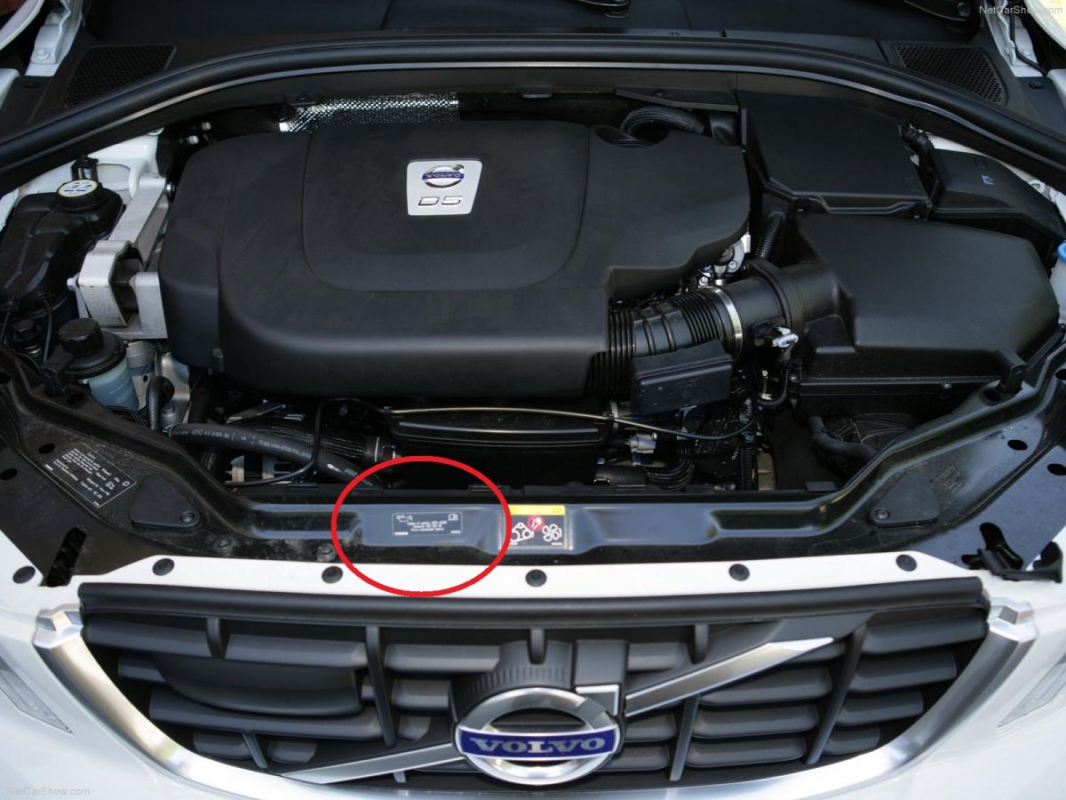

Posted 19 Jan 2012 · Report post Iti recomand sa ridici capota si sa citesti ce scrie pe stickerul negru . Eu vorbesc din experienta nu din auzite, oricum sunt banii tai nu ai mei, este problema ta nu a mea . La fel de bine puteai pune ulei Bunica, era fix aceiasi protectie la axele cu came . 1 person likes this Share this post Link to post Share on other sites
Posted 19 Jan 2012 · Report post Poate nu chiar aceaşi, dar pe-aproape... la cât sunt de fiţoase Volvourile astea... Adi_XC60, uleiul Castrol 0W30 poate avea specificaţia A3/B3/B4, recomandat pentru generaţii puţin mai vechi sau A1/B1-A5/B5, cum era Castrol SLX for Volvo Cars, care este recomandat la ultimele generaţii de motoare, printre care se numără şi al tău. Specificaţia "0W30" este insuficientă pentru alegerea uleiului ideal. 1 person likes this Share this post Link to post Share on other sites

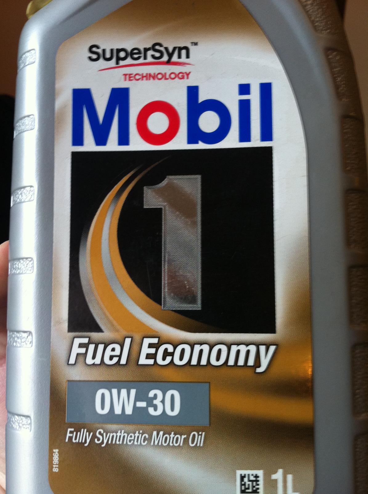

Posted 19 Jan 2012 · Report post Am facut dimineata doua poze la bidonul care mi-a mai ramas. Vad ca scrie A5/B5 pe el. E ok?? Share this post Link to post Share on other sites
Posted 19 Jan 2012 · Report post Nu e rău... dar de ce ai zis că a băgat Castrol?! [...] ulei Castrol la bidoane de 1 l [...] Share this post Link to post Share on other sites
Posted 19 Jan 2012 · Report post Mda, greseala mea, am confundat marcile . Nu prea le am cu uleiurile astea.... Share this post Link to post Share on other sites

Posted 28 Jan 2012 · Report post La carte spune ca se face revizia la 30.ooo km iar daca masina merge mult in mediul urban se face mai devreme .Este corect uleiul, este A5/B5, ramane de vazut cat de bun este fata de Castrol . Share this post Link to post Share on other sites
