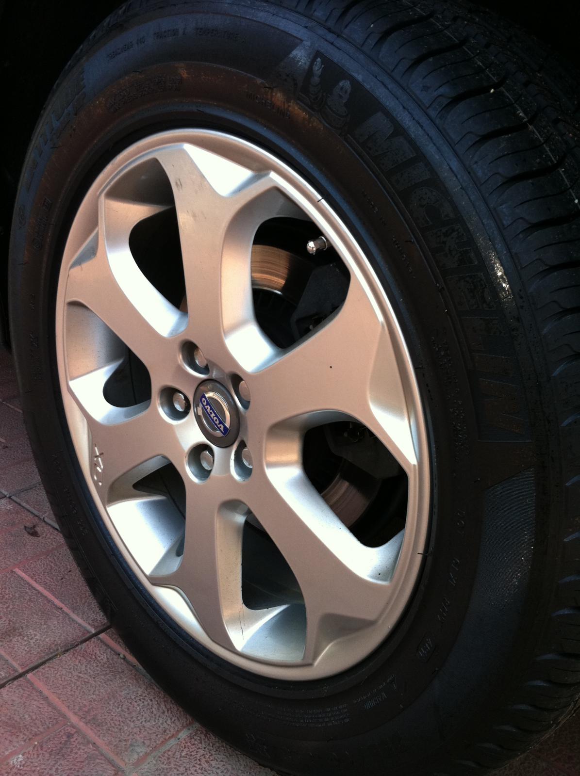

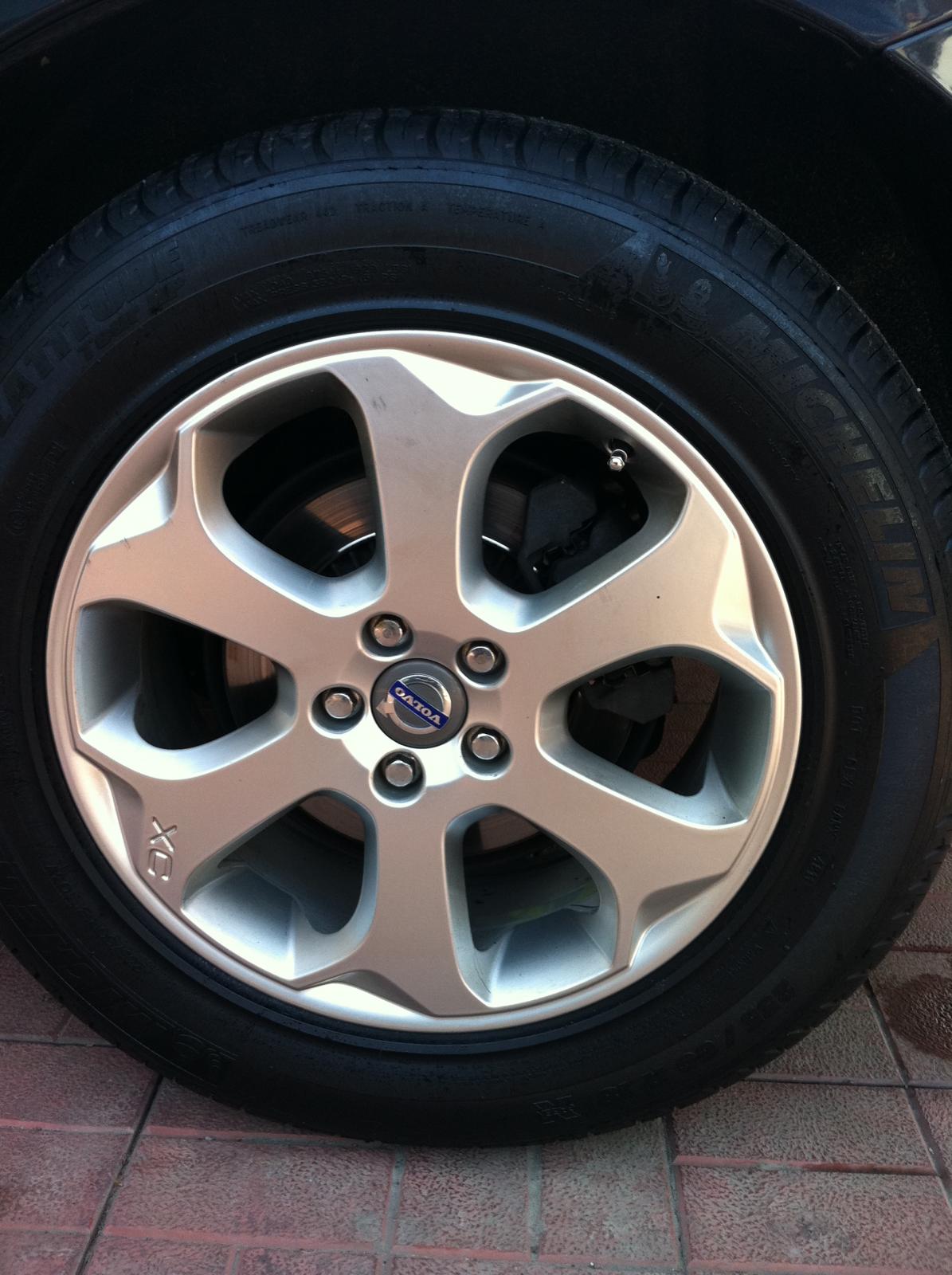

Salut adi_xc60,
Se vede ceva uzura la discuri (poze atasate). Pentru 50k km, ramane sa-si dea cu parerea specialistii, eu as zice ca e normal sa schimbi placutele. Am o vaga impresie ca xc60 e echilibrata diferit ca raport de mase punte fata-spate ceea ce ar putea explica schimbul de 1 la 1 pentru placute per punti. Service-ul ar putea confirma...diferentele intre modele in ceea ce priveste aceasta tema de discutie.
