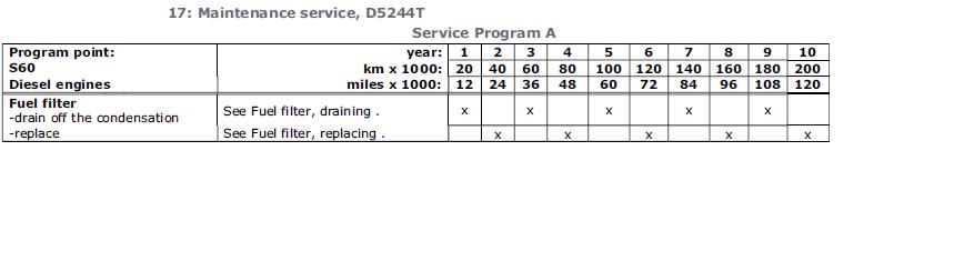

Posted 9 Dec 2011 (edited) · Report post @Midnight, da-mi voie sa te contrazic, filtrul de motorina se schimba la fiecare a doua revizie/sau 2000 ore functionare, adica la 40.ooo km conform programului de intretinere. Intreruperea poate fi de la turbina, o problmea standard la D5u vechi. Trebuie verificate furtunele de vacum si evident trebuie o diagnoza facuta la masina . Edited 9 Dec 2011 by Bogdan G Share this post Link to post Share on other sites
Posted 9 Dec 2011 · Report post Gi, nu te contrazic cu filtrul de motorina, dar si distributia se schimba la 120.000 cf. intervalului de service si totusi noi o inlocuim la 80.000 Nici eu nu merg pe ideea de probleme la pompa de joase, dar Cristi nu ne-a spus nici daca i se aprinde ceva prin bord sau ii da masina vreun mesaj. Share this post Link to post Share on other sites

Posted 29 Jan 2012 · Report post @Alex, am scris destul de clar cum este cu orele de funtionare, Volvo a normat revizia la 1000 ore MAXIM/20.ooo km, adica 20km/h medie orara. Distributia se face la 8000 ore, asta poate insemna si 160.ooo km cum scrie la carticica dar si 80.ooo km daca masina are o medie de sub 10km/h, adica masina este taxi si mai mult sta in traficul urban . Share this post Link to post Share on other sites
