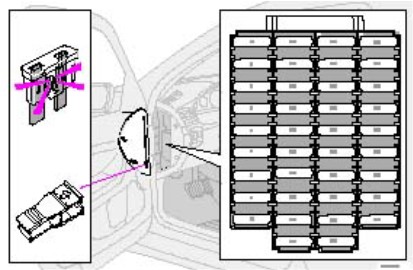

Verifică şi siguranţa 26 din tabloul de siguranţe de la şofer:

26 Control module - climate control blower 30A
