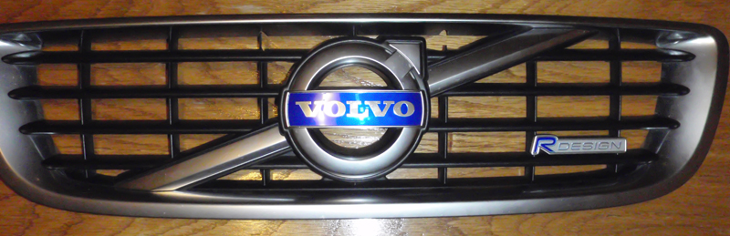

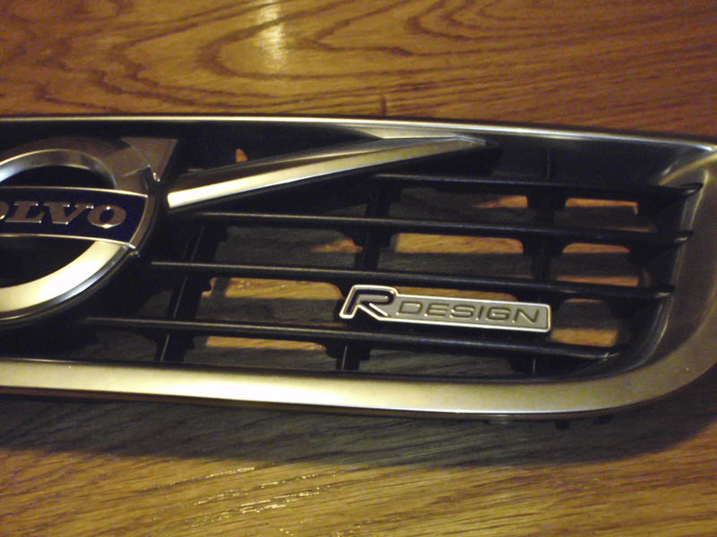

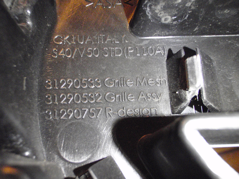

Posted 7 Jan 2012 · Report post Recent am facut rost de o grila fata de la modelul nou, cea cu sigla mare, si este si R design.Partea de aluminiu este impecabila dar grila de plastic care include si clemele de fixare in spoiler este cam crepata si unele cleme lipsesc.Pe interiorul grilei apar 3 coduri si urmatoarele cuvinte: 31290533 - Grille Mesh 31290532 - Grille Assy 31290757 - R-design Banuiesc ca acestea sunt codurile pentru partile componente ale grilei si eu zic asa: 31290533 - Grille Mesh - este partea de plastic cu grilajul in sine ; 31290532 - Grille Assy - este partea de ornament din aluminiu cu sigla si 31290757 - R-design - este logoul R-design care este prins pe grila. Rog pe cineva care are posibilitatea (vida) sa imi confirme daca am dreptate sau nu. Intrebarea mea este daca se pot comanda componentele grilei separat? - in cazul meu vreau doar partea din plastic. Share this post Link to post Share on other sites

Posted 9 Jan 2012 · Report post Baieti eu aici vorbesc de cu totul altceva.Eu vreau sa stiu sigur daca la grila din imagine se pot comanda componentele separat.Eu nu vreau sa schimb grila cu totul... Asadar cei care au Vida ii rog daca pot sa verifice daca sunt valabile codurile care apar pe grila.Le-am enumerat mai sus sau se pot vedea si in una din imaginile postate. Share this post Link to post Share on other sites

Posted 9 Jan 2012 · Report post Iarahau, cred ca piesa are un singur cod, respectiv 31290532, care la o cautare simpla pe un site de piese mi-a gasit asta : http://www.volvopartswebstore.com/products/24l-5-cylinder-4DRS-WO-Sunroof/Grille--08--An-exclusive-grille-with-large-logo/1252926/31290532.html , iar celelalte 2 coduri nu se gasesc intre piese. Nu am verificat in Vida, dar nu cred ca rezultatul va fi diferit. Share this post Link to post Share on other sites

Posted 9 Jan 2012 (edited) · Report post Nici eu nu am vida dar am gasit: 31290532 - $224 si 31290757 - $202. Nu cred ca sunt componente. P.S. La masina mea din '98 stiu sigur ca se gasesc separat toate aceste componente. Probabil ca si pentru modele mai noi !! Edited 9 Jan 2012 by DragosGD Share this post Link to post Share on other sites

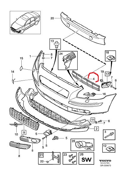

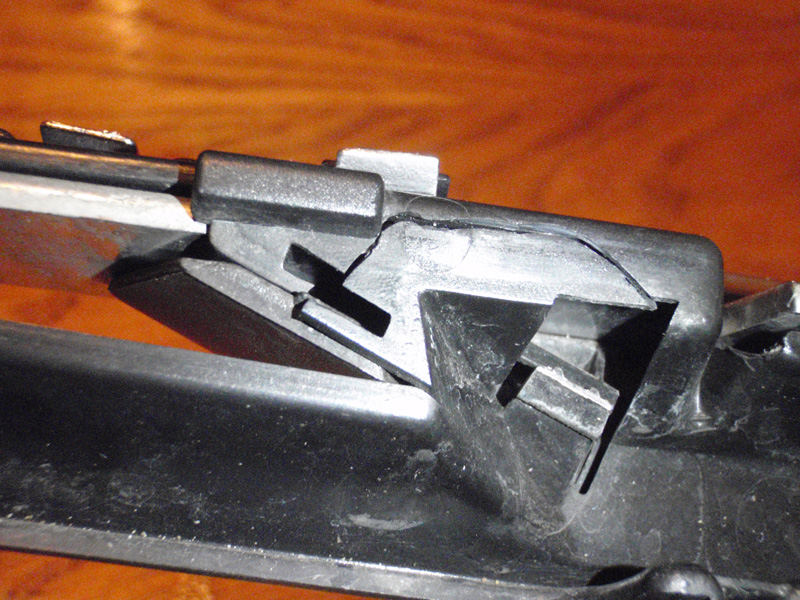

Posted 9 Jan 2012 · Report post Cred totusi ca nu vei gasi separat, doar partea care te intereseaza...DAR, daca este vorba doar de crapatura/ruptura care se vede in prima poza, sau de alte crapaturi asemanatoare, adica daca nu iti lipsesc si bucati de plastic/cleme, sau chiar daca sunt desprinse, inca le mai ai, iti pot recomanda un adeziv pt ele. Si nu, nu e superglue sau poxilpol, ci un adeziv special facut pt mase plastice ce urmeaza a fi supuse la socuri (parca pana la 125 kg/cm cub) si variatii mari de temperatura. E vorba de un produs de la Bison, dar nu cel pe care scrie Plastics, ci cel care are in denumire "Heavy Duty" sau ceva asemanator (ma pot uita in masina la denumirea exacta daca te intereseaza) -> ti-l recomand din proprie experienta, i-am lipit neveste-mii o bucata de colt de spoiler fix langa roata si tine de 4 luni de zile, prin gropi si toate cele.Revin cu o alta intebare, pe aceasta schita (care e tot de s40), esti sigur ca nu ai nevoie de partea nr 4 (are codul 30657006 si e trecuta ca Grille Center, aprox 19 $) ? Share this post Link to post Share on other sites
Posted 9 Jan 2012 (edited) · Report post Cred totusi ca nu vei gasi separat, doar partea care te intereseaza...DAR, daca este vorba doar de crapatura/ruptura care se vede in prima poza, sau de alte crapaturi asemanatoare, adica daca nu iti lipsesc si bucati de plastic/cleme, sau chiar daca sunt desprinse, inca le mai ai, iti pot recomanda un adeziv pt ele. Si nu, nu e superglue sau poxilpol, ci un adeziv special facut pt mase plastice ce urmeaza a fi supuse la socuri (parca pana la 125 kg/cm cub) si variatii mari de temperatura. E vorba de un produs de la Bison, dar nu cel pe care scrie Plastics, ci cel care are in denumire "Heavy Duty" sau ceva asemanator (ma pot uita in masina la denumirea exacta daca te intereseaza) -> ti-l recomand din proprie experienta, i-am lipit neveste-mii o bucata de colt de spoiler fix langa roata si tine de 4 luni de zile, prin gropi si toate cele. Revin cu o alta intebare, pe aceasta schita (care e tot de s40), esti sigur ca nu ai nevoie de partea nr 4 (are codul 30657006 si e trecuta ca Grille Center, aprox 19 $) ? Imi lipsesc si parti din plastic, daca te uiti atent la poza cu toata grila (untitleda) vei vedea ca in centru, langa varful sagetii si in partea cealalta e rupta si acolo, deci imi trebuie toata grila de plastic dar oricum poti sa ne spui despre ce lipici este vorba ca poate e util si la altceva. Legat de imaginea respectiva vreau sa te intreb despre ce model de grila este vorba?Eu vreau pentru modelul asta nou, de la 2008 incoace (chiar daca masina din semnatura mea e 2006). Am studiat mai atent, nu este vorba de grila de la nr 4...ai vazut in imagini despre ce grila este vorba.Cred ca mai de graba este vorba de pozitia 9 dar dupa cum vad eu este modelul vechi de grila. Edited 9 Jan 2012 by larahau Share this post Link to post Share on other sites
Posted 10 Jan 2012 · Report post Intr-adevar schita respectiva e de la un model 2006 dar intelesesem ca era vorba de o grila post 2008 Problema e ca acest model de grila, chiar si in catalog la ei vine ca o singura piesa, nu 3 asamblate (http://accessories.volvocars.com/AccessoriesWeb/Accessories.mvc/en-GB/UK/S40(04-)/2008/all/all/all/ShowDocument/VCC-428225). E absurd sa dai inca 200+ euro pe ea, DAR cautand un pic pe net ti-am gasit urmatoarele alternative aici (http://www.fk-automotive.org.uk/websale7/), mult mai accesibile din pct de vedere financiar (trebuie resetate filtrele de cautare si apoi le gasesti la categoria Sports Grille, desi toate merg pana la modelele din 2007) sau aceasta licitatie de pe ebay (http://www.ebay.co.uk/itm/Volvo-V50-S40-R-Design-Grill-/290655421972?pt=UK_CarsParts_Vehicles_CarParts_SM&hash=item43ac69c614) care cred ca e exact ce cauti tu (SH dar din 2 faci una). Poate am inteles eu gresit dar trebuie sa mentionez si asta : un alt aspect care mi-a sarit in ochi este faptul ca lumea (membri de pe forumuri externe) spune ca grila respectiva (model facelift peste 2008 exact ca cea din pozele tale) nu se potriveste pe spoilerele de s40-uri mai vechi de 2008 (aici nu am inteles daca al tau e din 2006 sau post 2008 ). Adica pe scurt, e nevoie de mai multe modificari (spoiler nou de 2008+ si dupa cate am inteles si faruri noi deoarece lacasul difera de la un model la altul ) Share this post Link to post Share on other sites
