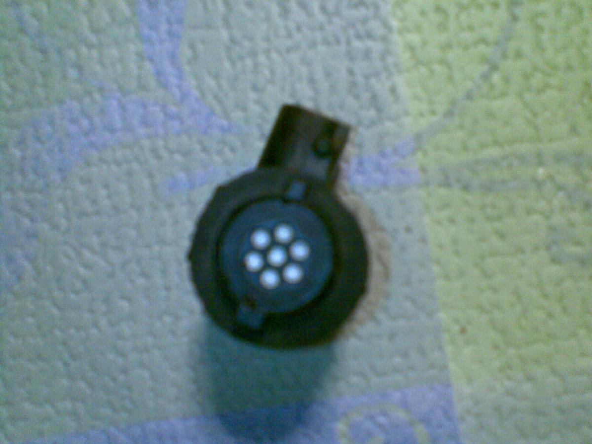

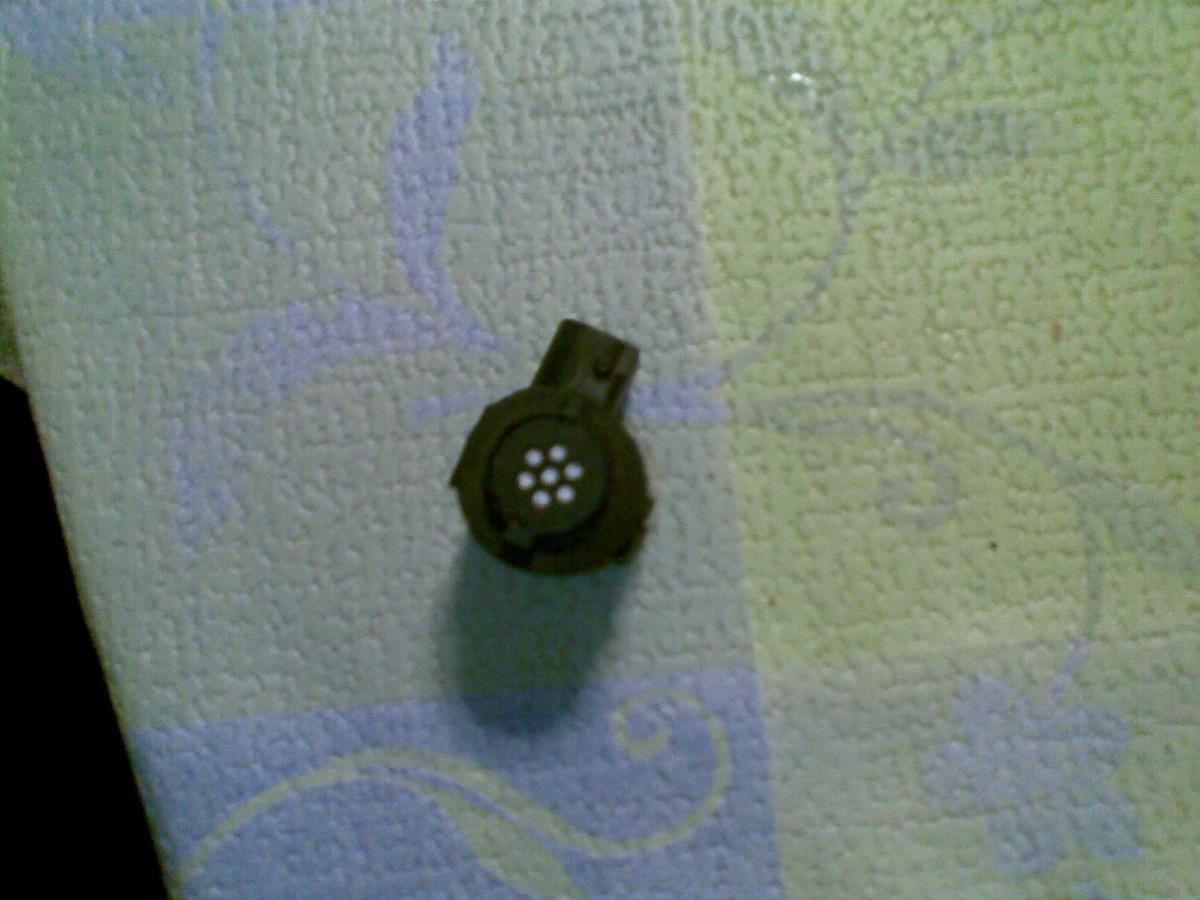

Posted 10 Jan 2012 (edited) · Report post Nu am trapa. Azi am desfacut aparatoarea de plastic de la stergatoare. Am bagat jet la spalatorie pe gurile de scurgere ale apei. Am desfacut si "gura" de plastic de la ventilatie care are un cheder. Am gasit foarte mult "mal" la chederul acesta. Cu ocazia asta am curatat si senzorul de aer poluat (AQS) de la clima. Am facut testul cu fum de tigara......dar degeaba. Nu trece pe recirculare aer. Macar acum am codul si imaginea senzorului...pe care vreau sa il inlocuiesc. Pe la parbriz e aproape imposibil. E limit aproximativ 3 luni. Apa a intrat pe undeva de sub bord. Cand aveam parbrizul dezlipit intra de pe sus (pana il rezolvasem provizoriu cu silicon ) Nu am vazut nici macar un indiciu ca ar fi intrat pe la vre-un cheder. Tin sa precizez ca toate geamurile erau inchise. Ramane sa vedem daca va mai intra la urmatoarea ploaie....caci la spalatorie n-a intrat nici gram. Oare sa fi crescut nivelul apei asa mult pana a intrat apa pe la ventilator? Sau sa nu fi fost etansa garnitura la gulerul ventilatorului de la clima? Edited 10 Jan 2012 by zack Share this post Link to post Share on other sites

Posted 11 Jan 2012 (edited) · Report post ... Cu ocazia asta am curatat si senzorul de aer poluat (AQS) de la clima. Am facut testul cu fum de tigara......dar degeaba. Nu trece pe recirculare aer. Macar acum am codul si imaginea senzorului...pe care vreau sa il inlocuiesc. Pe la parbriz e aproape imposibil. E limit aproximativ 3 luni. Apa a intrat pe undeva de sub bord. ...... 1. Pe sub parbriz intra sau pe la vreo imbinare, mai ales daca a fost umblat la el, si de curand.. Asigura-te ca e apa si nu alt lichid.. (cred ca e totisi apa, la 3l..) 2. Senzorul reactioneaza in primul rand la NOx, poate si monoxid de carbon, poti sa iei unul nou degeaba, nu se testeaza cu fum de tigara sau cu spray cum am mai auzit, daca n-ai un camion langa tine trage un furtun de la evacuarea incalzirii auxiliare ca tot ai facut sa merga pentru ceva.. Edited 11 Jan 2012 by Andreos Share this post Link to post Share on other sites
