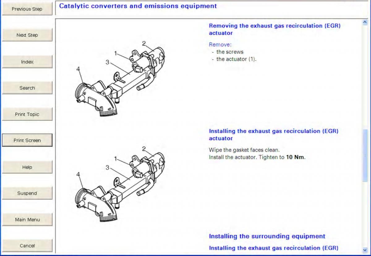

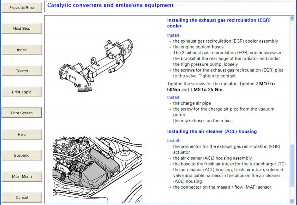

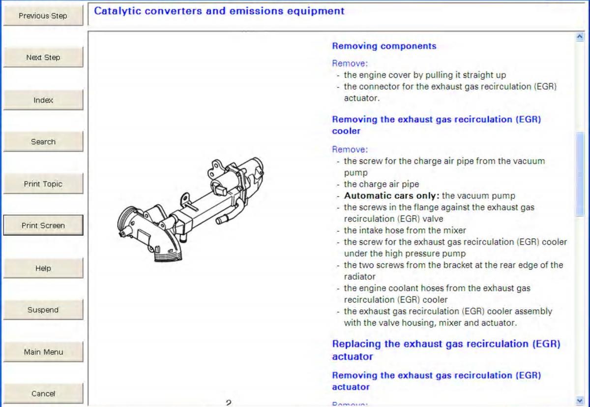

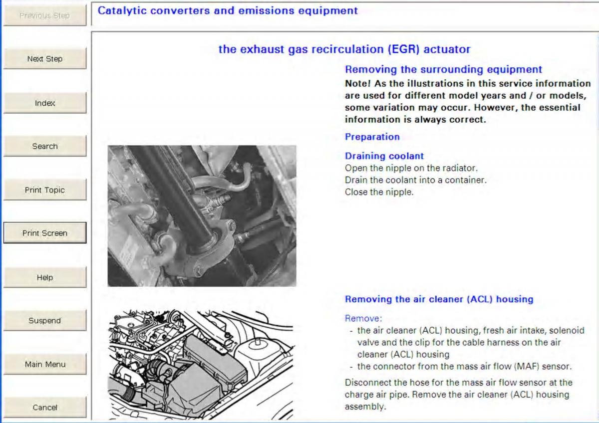

sal . revin in problema cu egr daca ma poate ajuta si pe mine cineva cu o schema a motorului ( volvo s80 2.4d 5d) sau un sait ceva unde poat sa vad cum se scoate mai exact egr de pe masiana si unde este situata clapeta de acceleratie pe acelasi tip de motor, precizes ca vreau sa le curat singur dar vreau sa stiu exact ce sa fac .
va multumesc!
Vezi pozele de mai jos! Daca nu se incarca cum le pun, le salvezi si le aranjezi de la 1 la 4!
post-1775-0-43676700-1329815369_thumb.jp post-1775-0-55493000-1329815338_thumb.jp post-1775-0-22180000-1329815347_thumb.jp post-1775-0-64510500-1329815358_thumb.jp
Edited by HEIMÐALLR
Aranjare imagini
VADIS VOLVO 4,5 Gb tot pe Google (sper sa-l gasesti)!
