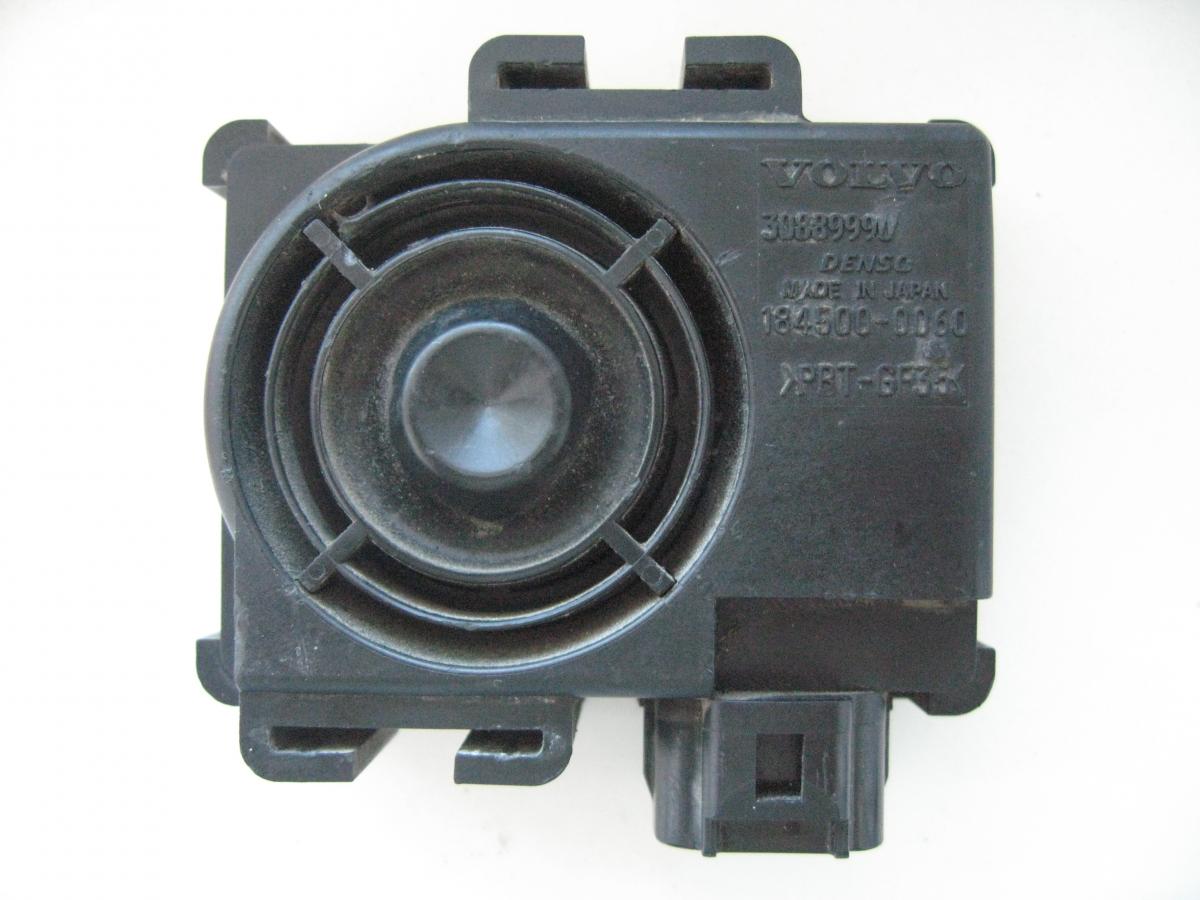

Sirena este plasata dupa aripa dreapta fata. Trebuie scos semnalizatoru si carenaju de la roata ca sa se poata scoate usor. Precizez ca masina mea este cu volan pe dreapta...deci s-ar putea ca la tine sa fie dupa aripa stanga. Daca scoti semalizatoru si te uiti dupa aripa ai sa vezi.

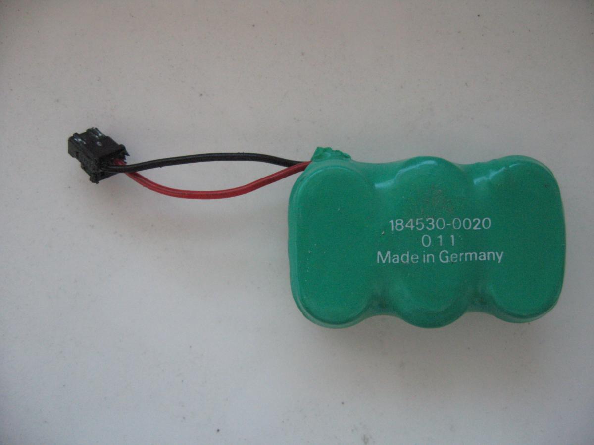

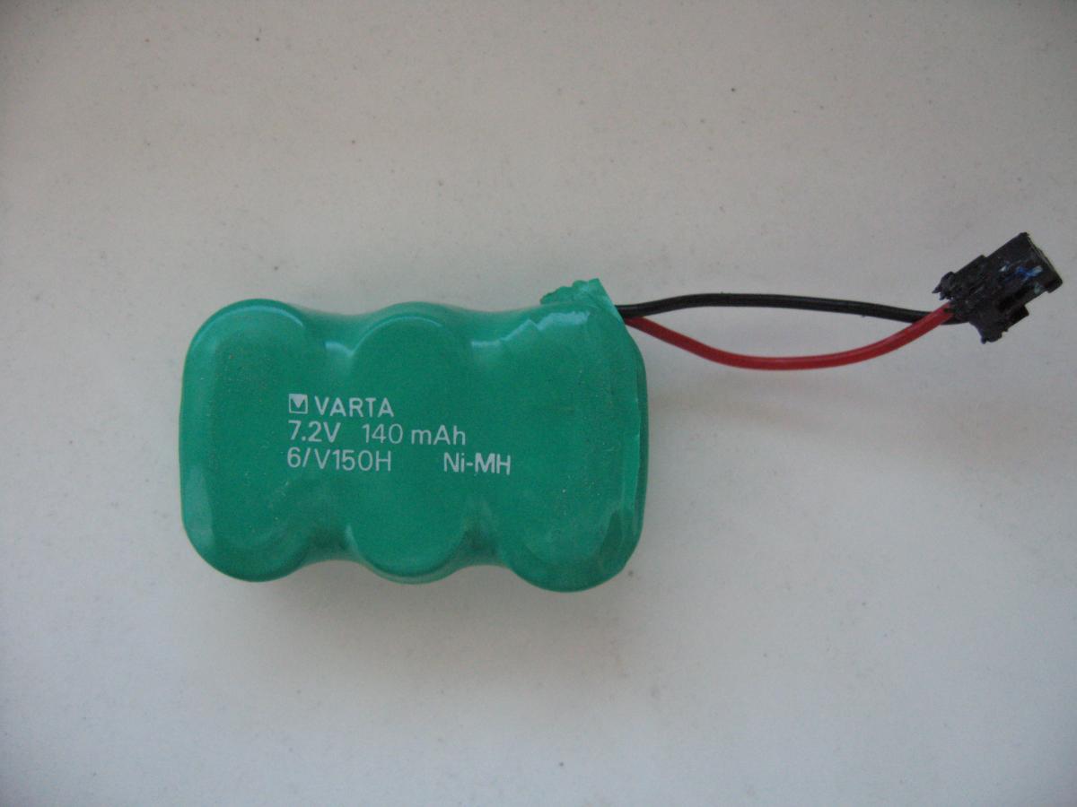

Am si eu aceeasi eroare...am scos acumulatorul dar din pacate nu gasesc nicaieri de cumparat asa ceva. Daca stie cineva pe unde gasesc si sa ne spuna ar fi super.
Atasez cateva fotografii cu sirena si acumulatoru.

Poti incerca la o reprezentanta Volvo sau cei de pe forum care vand piese originale dar mai ieftine ca la dealer. Sau poti desface folia de pe cea veche sa vezi din ce acumulatori este compusa, cumperi unii la fel sau asemanatori si poate iesi mai ieftin!
Mergi pe site la GP Bateries si vezi acolo daca gasesti ceva .Nu am observat ca esti din Baia Mare ca deja te trimiteam sa cumperi din Buc. :smile:

Multumesc pentru sugestie. Am facut o cerere de pret si mi-au spus ca nu au modelu asta, dar pot confectiona din mai multi elemnti. Peste doua saptamani primesc marfa noua si m-au rugat sa revin atunci.

Revin...Am gasit un link foarte explicit pentru problema/schimbarea bateriei de la alarma: http://www.matthewsvolvosite.com/forums/viewtopic.php?f=11&t=17479
Intrebarea mea este daca ai facut acelasi lucru - adica ai taiat sirena pentru a ajunge la acumulator... si daca da, cum ai de gand sa o lipesti la loc?
Merci,
... daca tot am inceput, sa continui: http://ro.rsdelivers.com/product/varta/55615602940/pcb-mount-nimh-battery-24v-150mah/0422371.aspx
15 euro 3 baterii. suna mult mai bine decat 800 ron o sirena!

Am primit si raspunsul....
"Va multumim pentru cererea dvs.
Avest tip de acumulator de 7,2V poate fi disponibil pe comanda ferma la
pretul de 22 EUR/buc plus T.V.A.…"
