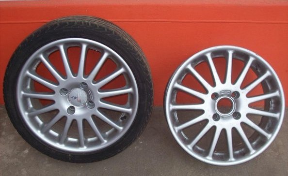

Posted 17 Feb 2012 · Report post Am revenit, tot ce voi face chiar daca nu va fi modificare la motor voi posta aici. Asadar am achizitionat niste jante jante pe 17". Voi pune gume astfel de gume 215/40/r17. Din cate am vazut la o proba cu gumele cele vechi(cam duse) nu freca pe nicaieri. Astept pareri Share this post Link to post Share on other sites
Posted 18 Feb 2012 · Report post Freaca, si iarasi freaca pe aripa interioara, deci chiar ca la ale noastre volvo-uri S40 pana in 04' un maxim 17 cum a avut BiriV e maaaaxim. Over and out. Share this post Link to post Share on other sites

Posted 18 Feb 2012 (edited) · Report post 205/40/17 nu cred ca freaca. Dar as putea pune pe jantele acestea care au urmatoarele dimenisuni: et 40, 7JX17H2, cauciucuri de 205? Mentionez ca acum au cauciucuri pe 215. Ma gandeam ca as putea face flanse de 5 mm sa fie bine. Cat tine de frane, acum caut de pe evo 3 etriere+discuri deoarece se potrivesc perfect, au incercat cei din UK Edited 18 Feb 2012 by Bog_S40T4 Share this post Link to post Share on other sites
Posted 18 Feb 2012 · Report post Ca sa imi raspund singur la intrebare, da se poate monta cauciuc 205 pe un 7j la o janta . Inca ceva, se pare ca nu imi dreaca pe contraaripi nici cu cauciuc de 215, in cel mai ingust loc ramane grosimea unui deget aratator. Pffu, problem solved, voi mai scrie cand mai pun ceva pe masina sau cand se va strica ceva (glumesc). Share this post Link to post Share on other sites
Posted 18 Feb 2012 · Report post Stai putin, ca nu e chiar asa simplu, nu-ti freaca cand masina e pe drum drept, dar cand se lasa suspensiile in curbe e alta poveste. Mie 205/55/16 mi-au gaurit aparatoarele de noroi si mi-au frecat in interior la bracaj maxim. S40-urile generatia veche au tolerante foarte mici la jante/cauciucuri. 1 person likes this Share this post Link to post Share on other sites
Posted 18 Feb 2012 · Report post Ca sa imi raspund singur la intrebare, da se poate monta cauciuc 205 pe un 7j la o janta . Inca ceva, se pare ca nu imi dreaca pe contraaripi nici cu cauciuc de 215, in cel mai ingust loc ramane grosimea unui deget aratator. Pffu, problem solved, voi mai scrie cand mai pun ceva pe masina sau cand se va strica ceva (glumesc). Parerea mea este sa o testezi cu greutate(2 persoane),eu am avut surprize neplacute desi am suspensii sport. 1 person likes this Share this post Link to post Share on other sites
Posted 19 Feb 2012 · Report post Cartea masinii T4 iti da toate dimensiunile permise, eu nu am vazut niciun R17 acolo!! poti sa fii sigur ca nu merg jantele de 17, nu sunt mentionate de producator si in niciun caz 215 ... poate doar sa modifici caroseria ... iata dimensiunile: 195/60/R15 88V 205/55/R15 88V 205/50/R16 87W Share this post Link to post Share on other sites
Posted 19 Feb 2012 (edited) · Report post 205/50/16 = 205 mm latime si 611 mm diametru 205/45/17 = 205 mm latime si 616 mm diametru (+0.82% - Acceptabil, deci merg, masina merge mai repede, are cuplu mai mic, la aceleasi rpm) 205/40/17 = 205 mm latime si 596 mm diametru (-2.45% - Acceptabil, deci merg, masina merge mai incet , are cuplu mai mare, la aceleasi rpm) - eu p-astea le recomand pentru o masina mai agila. (permite si camber cu -1,-1.5 grd mai mic, stabilitate mai buna pe curbe) Nu se accepta diferente mai mari de +/- 2.5% Edited 19 Feb 2012 by iulirx 1 person likes this Share this post Link to post Share on other sites
Posted 19 Feb 2012 (edited) · Report post Multumesc la toti, dupa cum am vazut peste tot la generatia noastra de s40 un maxim este de r16, insa cu modificarile care vor fi aduse masinii imi ca trebui si un contact mai bun cu soseaua, deci voi merge pe cauciucuri 205/40/17 la multiple sfaturi ( multumesc iulirx ). La asa zisa carte de identitate a masinii modificari care nu afecteaza performanta sunt trecute si jante pe17, desi nu cred ca are o mare importanta. Problema cea mai mare insa nu este asta, cea mai mare este ca aceste masini dupa cum imi spun multi nu sunt pretabile tuningului, acum sa vad ce va fii, de inceput am inceput, sa vedem cat ma va mai tine. Va multumesc la toti mult pentru sfaturi. Edited 19 Feb 2012 by Bog_S40T4 Share this post Link to post Share on other sites
