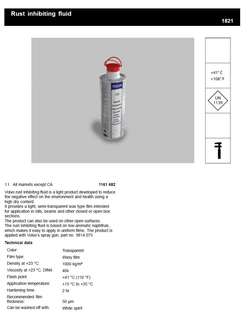

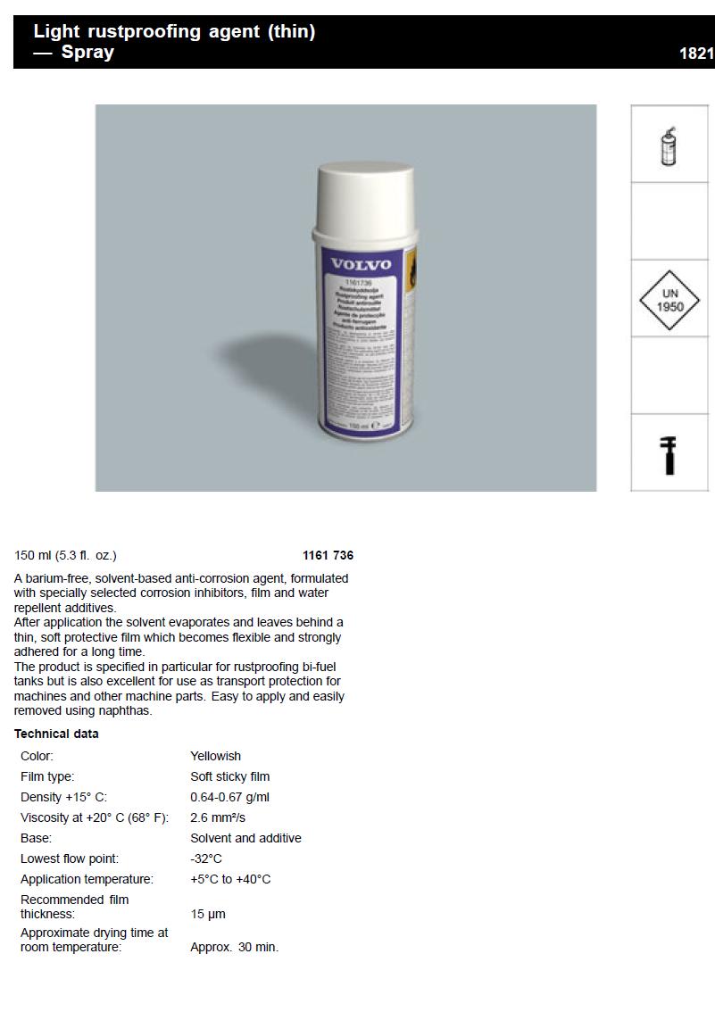

Posted 28 Feb 2012 · Report post E Edam... branza olandeza. Si la a mea am observat ca e galbena pe dedesubt si unde era data cu solutia asta a rezistat destul de bine. Momentan nu am gasit ceva exact doar cele din atasamente, pe care le poti gasi in fisierul pdf din rida, "chemicals" Share this post Link to post Share on other sites
