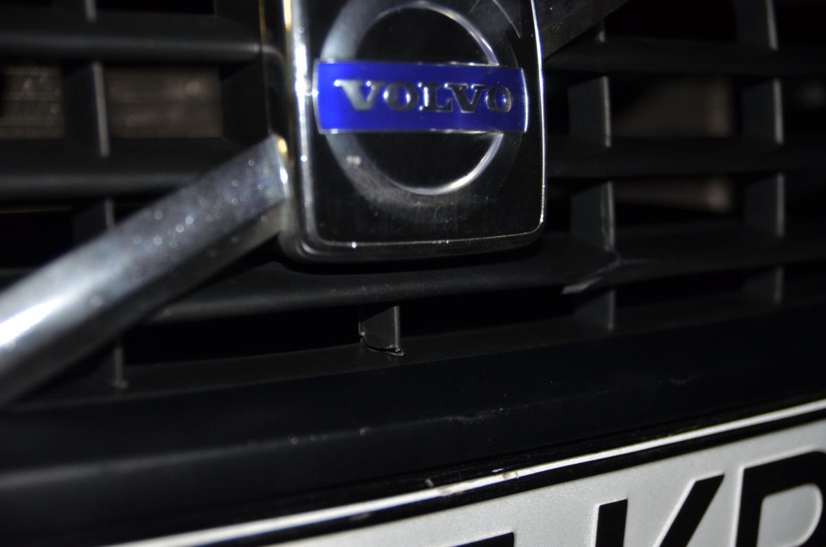

Azi sub usa de garaj am observat o emblema Volvo, parca arata ca cel de pe S60 2011, poza atasata.
Sunt corios daca garantia acopera si asaceva, daca nu, asa o sa ramana pana la vanzarea masinii.

Am dus masina la Volvo pentru ITP pe care a trecut fara probleme si au schimbat si partea albastra de la sigla din fata fara sa ma coste, au zis ca la masinile la care scrisul albastru volvo cade se schimba emblema gratuit ca gest de goodwill de la Volvo.
Daca aveti probleme asemanatoare merita de intrebat la reprezentanta.

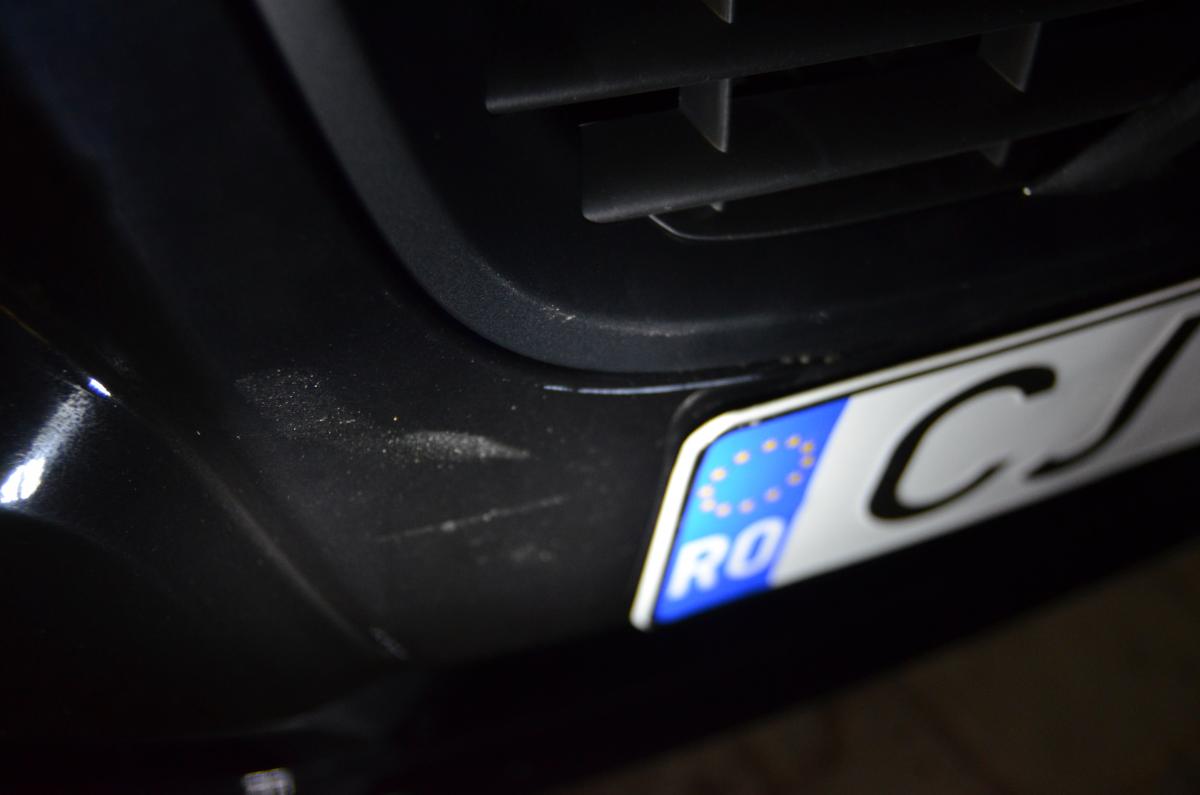

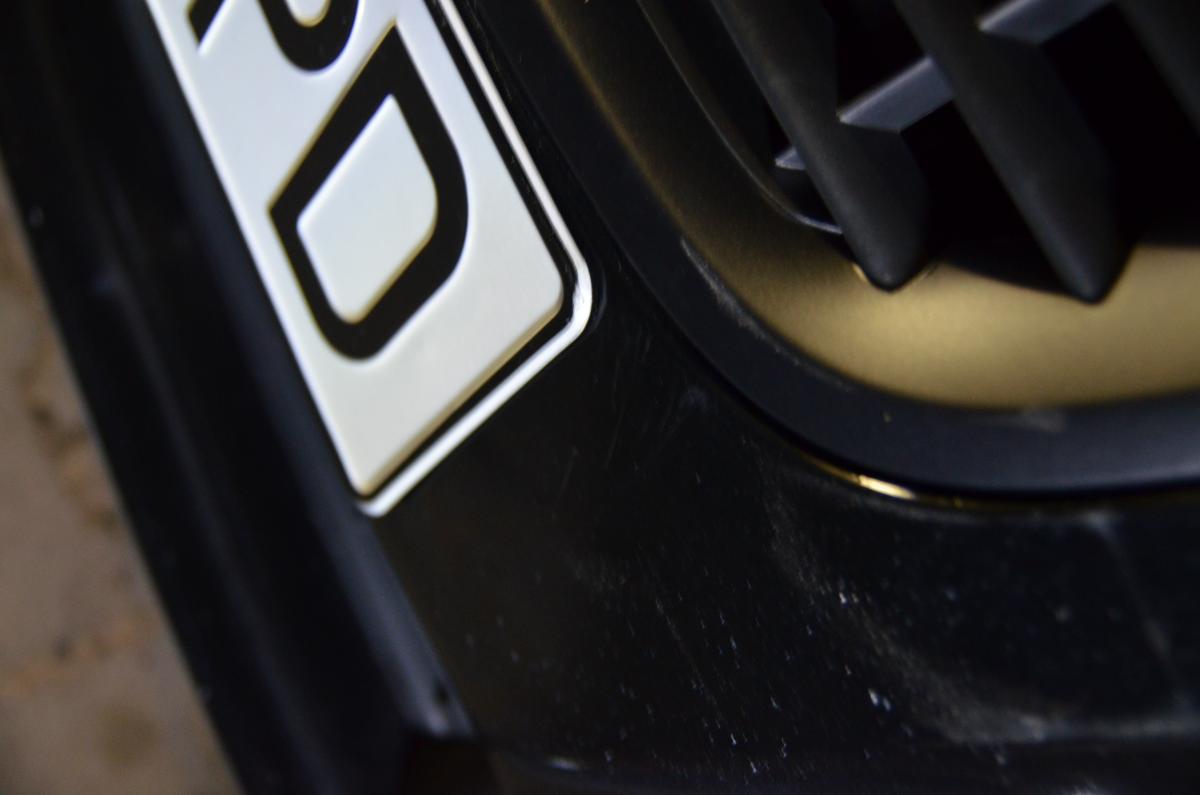

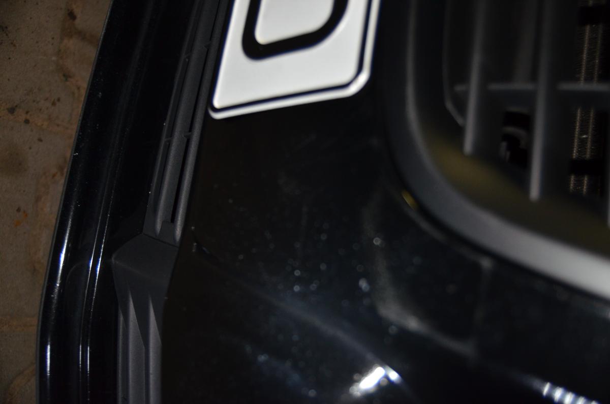

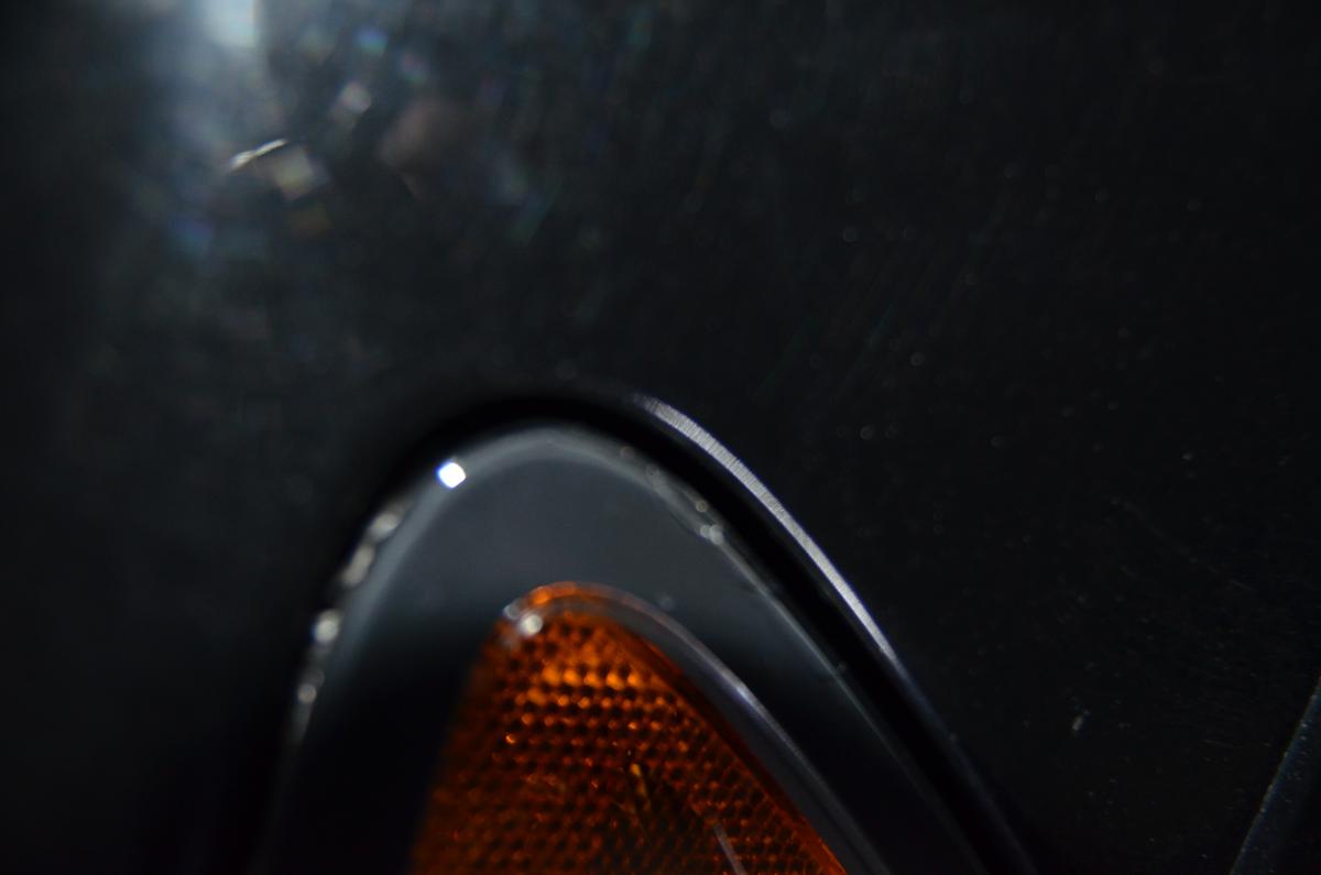

mi-au lovit masina.
culmea ca doi prieteni de-ai mei au spus razand "ba vezi ca ti-o lovit masina unu" si am zis, haha buna-i gluma.
pe cand am ajuns acasa, m-a sunat un alt prieten si zice sa ma duc sa-mi verific bara pe fata, cand am vazut am ramas tablou.
culmea, am obiceiul de a face poze la masina unde parchez, ce masina e in fata mea, si ce masina e in spatele meu si de data asta am zis ca n-are rost. si uite! mi-au pleznit-o.
nu stiti este vreun site unde pot sa aflu dupa nr de inmatriculare cine-i detinatorul? sau ceva asemanator?
de sunat la politie am sunat, le-am dat si lor nr de inmatriculare, acuma is curios ce se va intampla.
de mentionat, ca poate cine stie, pot folosi si asta ca dovada, un audi a6 negru kombi, semnul de incepator, folii pe geamuri [erau destul de negre] si avea carlig din cate tin bine minte, nr de cj 96 t()() sa nu-l dau public
post-6070-0-99473900-1427412330_thumb.jp
post-6070-0-92818200-1427412383_thumb.jp
post-6070-0-68067100-1427412446_thumb.jp
post-6070-0-27281400-1427412527_thumb.jp
post-6070-0-79858300-1427412601_thumb.jp
post-6070-0-53951300-1427412668_thumb.jp
post-6070-0-64874300-1427412745_thumb.jp
post-6070-0-52991700-1427412828_thumb.jp
post-6070-0-17413200-1427412908_thumb.jp

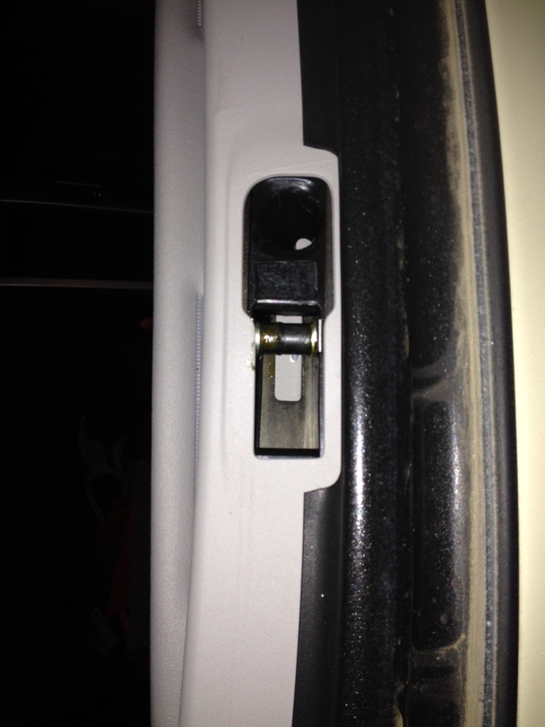

La C70 am descoperit ceva rupt (cand incercam sa fac curat in masina); am gasit o saiba sectionata/rupta in locul de prindere a plafonului in montantul parbrizului (s-a rupt si a ramas prinsa in vaselina din incuietoarea respectiva
Sent from my iPhone
E o siguranta aceea (circlip). Treci pe la mine cand poti sa ne uitam pe poa cu decapotarea sau iti dau o poza sa vezi exact de unde a picat, ca sa o comandam.
Cum a zis si Midnight, e o siguranta si trebuie sa fi fost pe un bolt!
Aici era rahatul ala metalic
