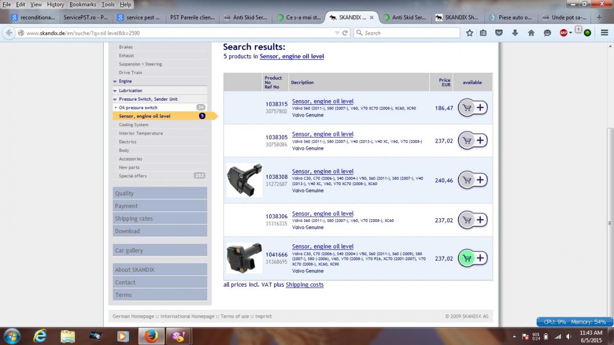

Pai la mine functioneaza link-ul. Uite poza. Motoarele euro 3 de 163 cp au senzorul asta?
..ar trebui sa cumperi chit de fibra+fibra sticla si sa faci bricolarea acestui sesnzor de nivel.Dupa uscare il slefuiesti apoi il vopsesti un pic si gata.Iti trebuie indeminare +materiale ori 1T ron :smile: .Un sfat gratis

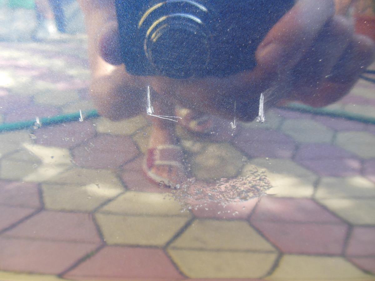

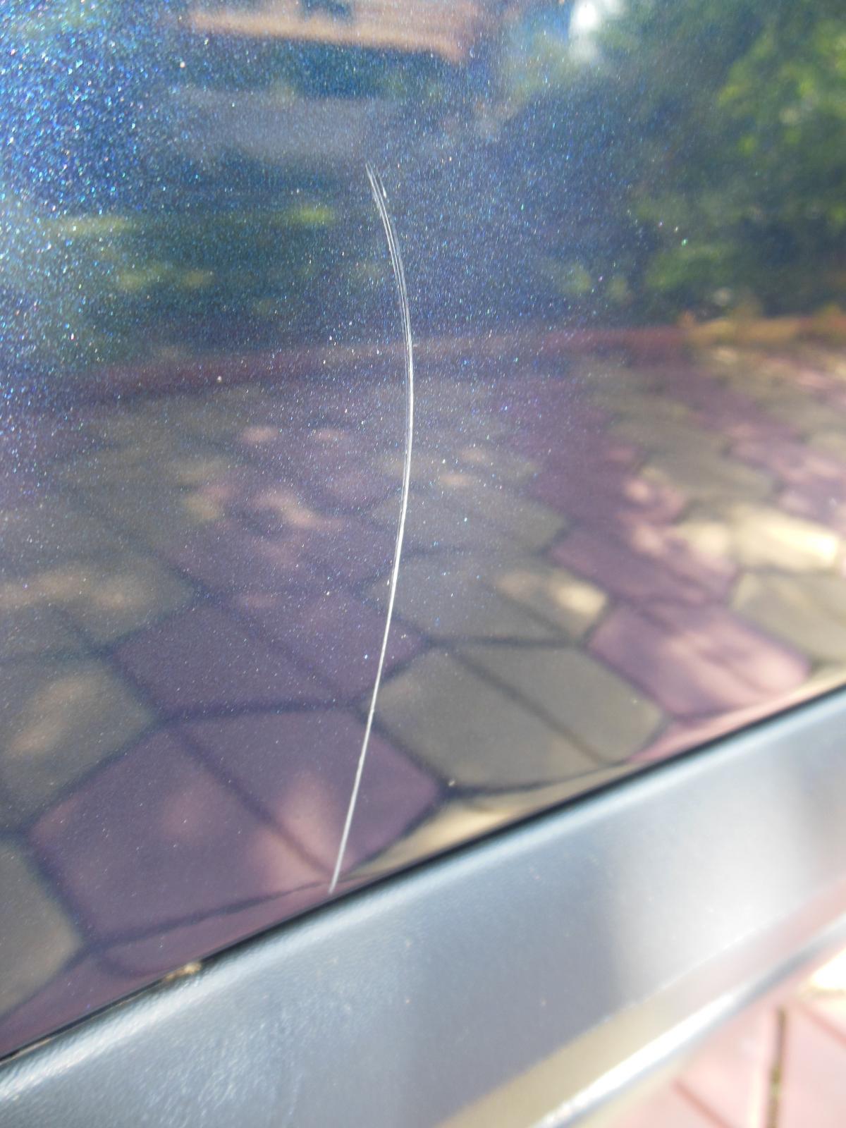

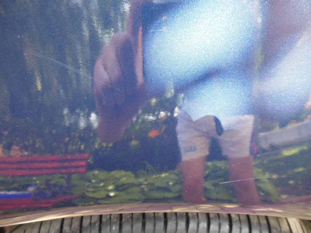

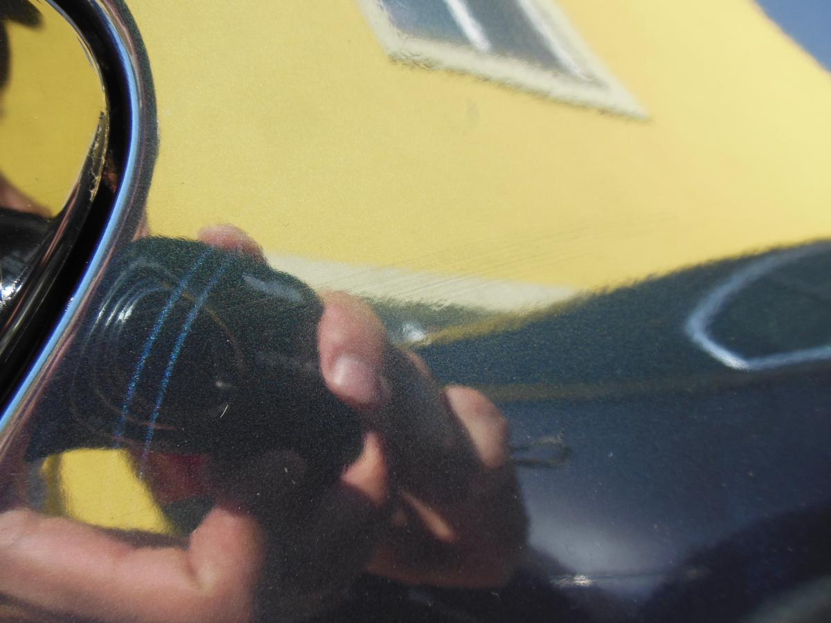

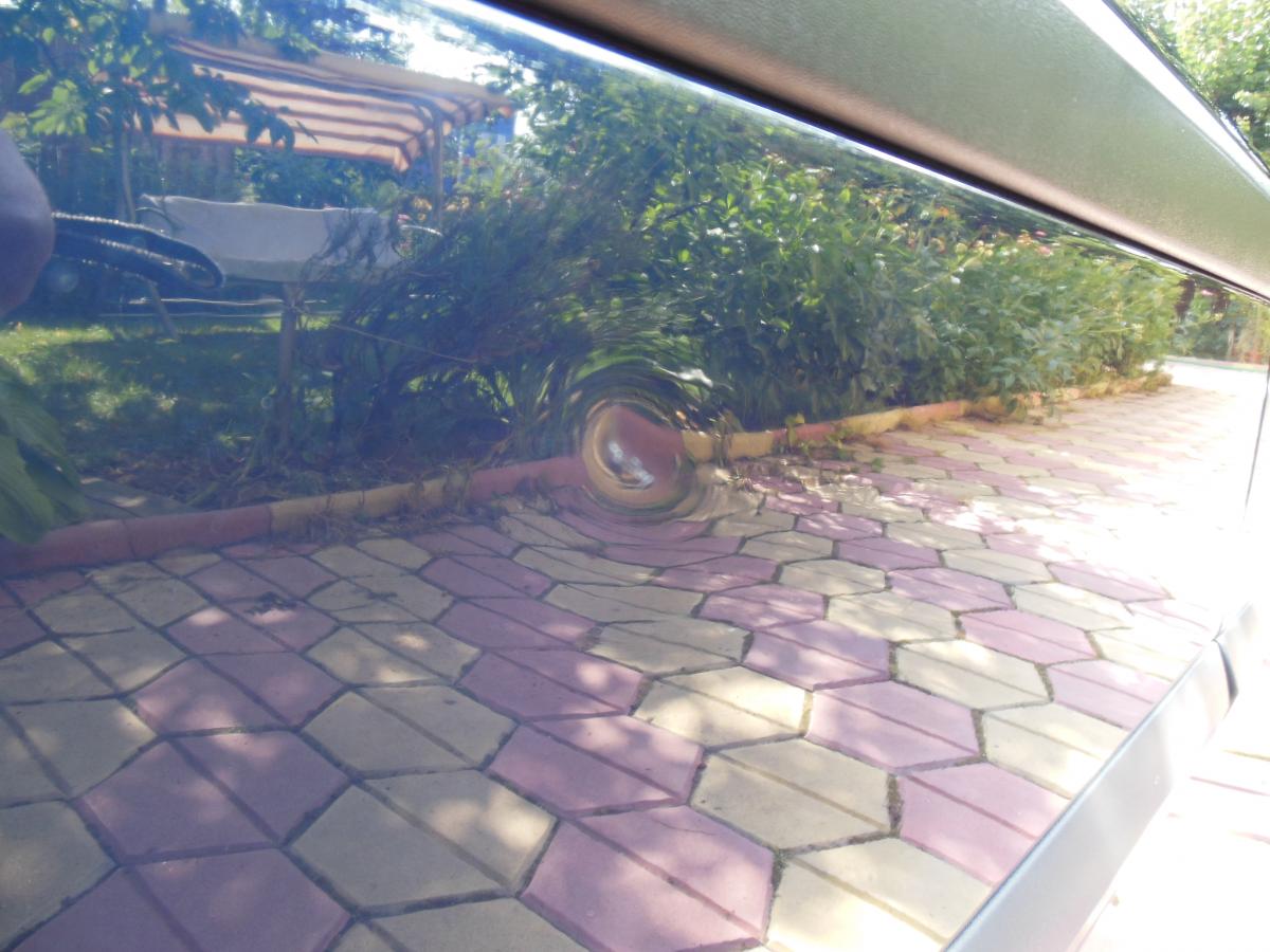

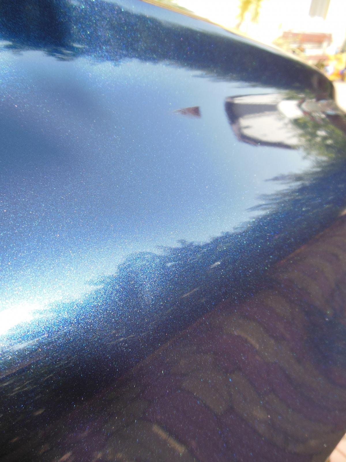

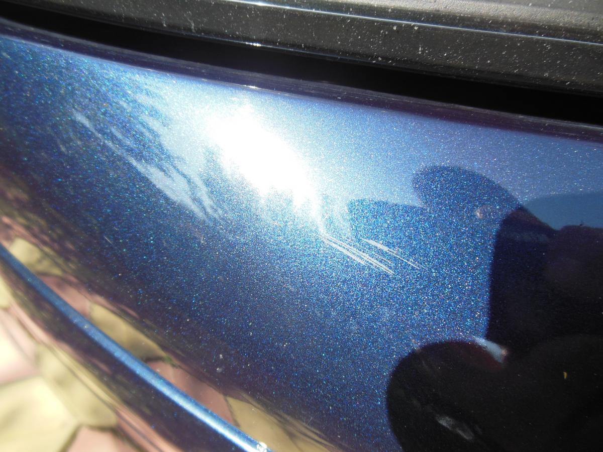

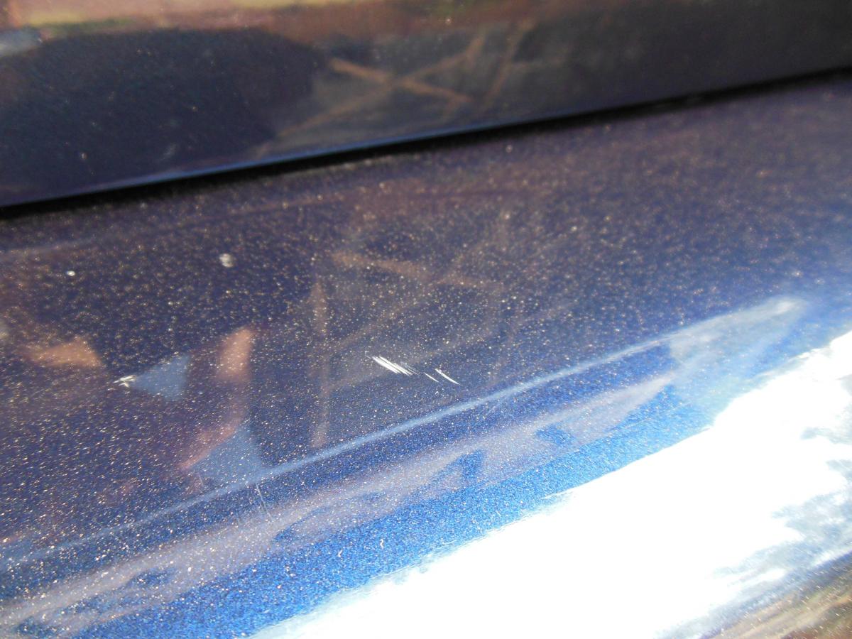

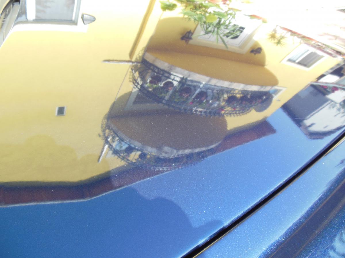

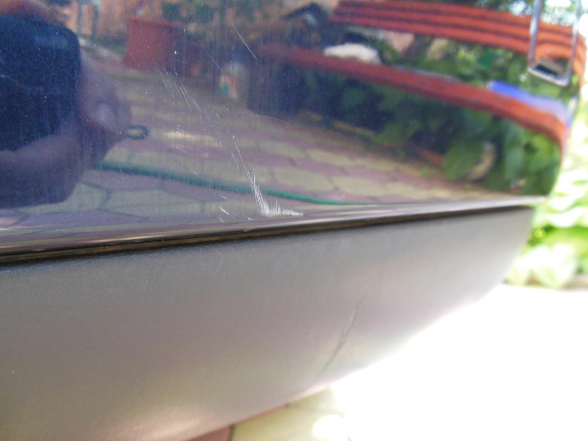

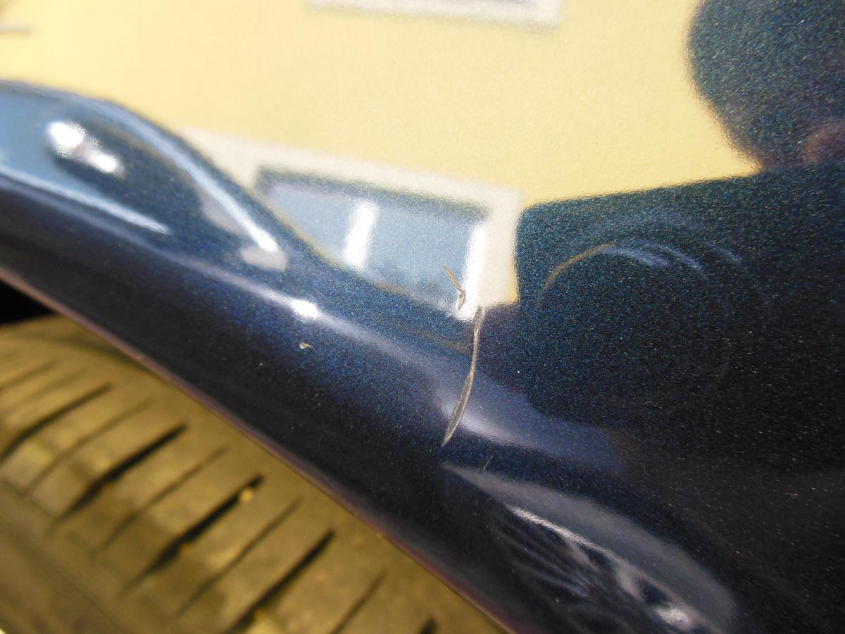

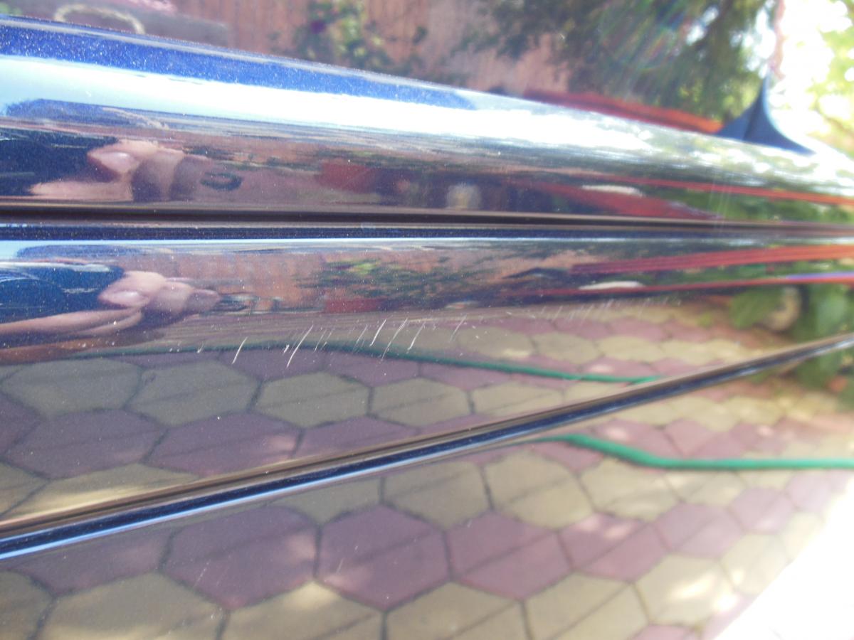

01. Si din episodul "traim printre animale", curatand masina lacrima, am observat fiecare "bubuitura" obtinuta pe caroserie.

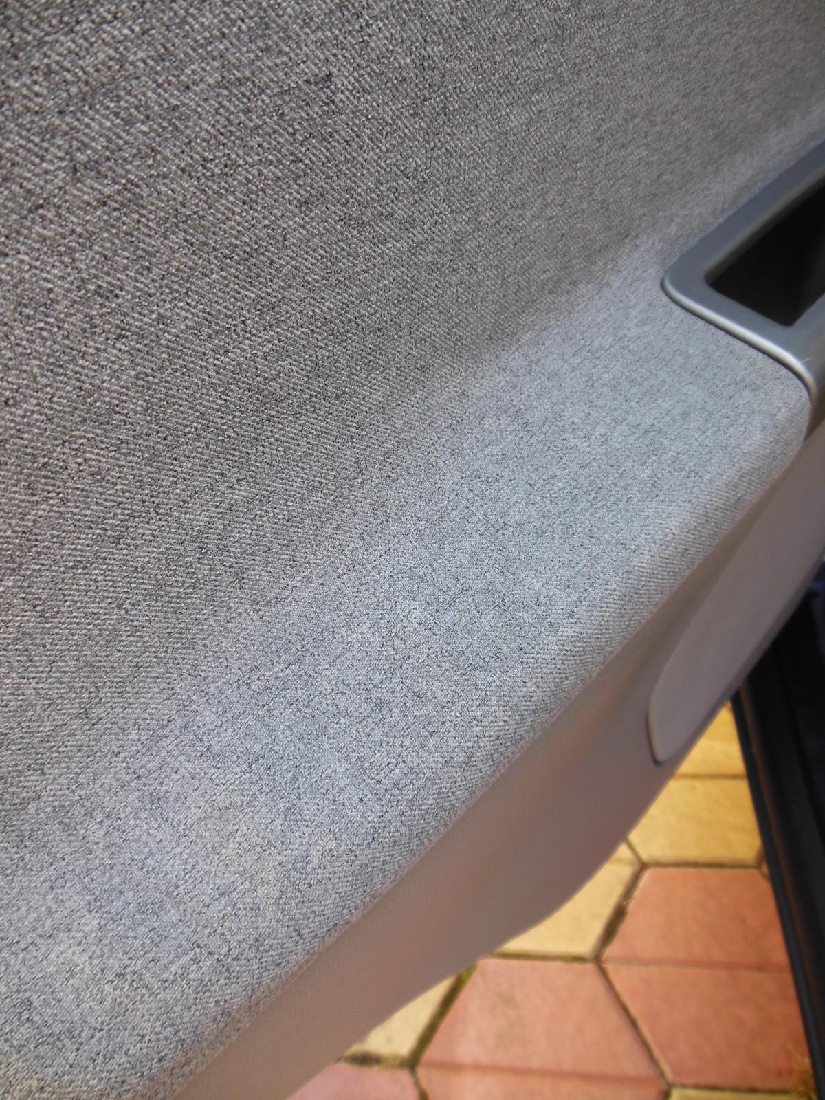

02. Incet, incet, "batranica" mea se deterioreaza la interior, si anume:

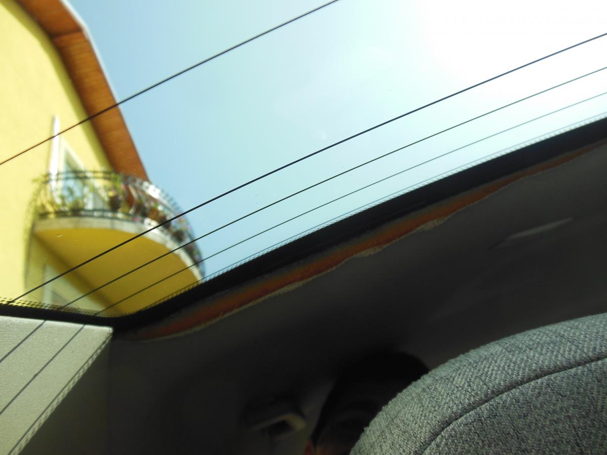

- a inceput sa se dezlipeasca panza de pe plafon (de la prea mult soare). Cum as putea sa o repar in zona aceea? De lipit, nu cred ca merge, mai mult as strica, eu ma gandeam sa o prind discret cu niste ace cu gamalie. Sau cunoasteti pe cineva care ar putea sa reconditioneze asa ceva, doar in acel loc fara a da jos materialul de pe plafon?

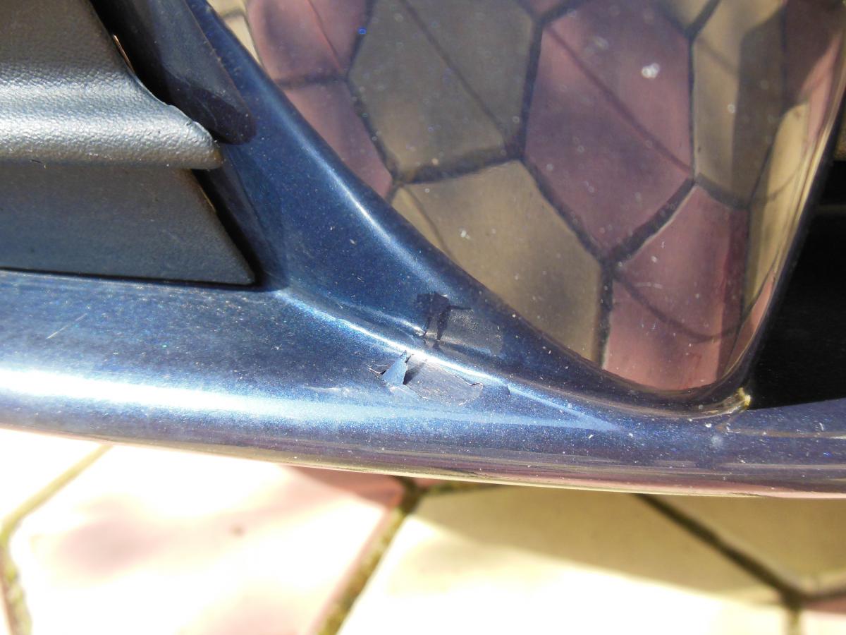

- a inceput sa se exfolieze vopseaua de pe bara fata. Oricum, urmeaza sa intre la tinichigerie si vopsitorie pentru retusuri per total.

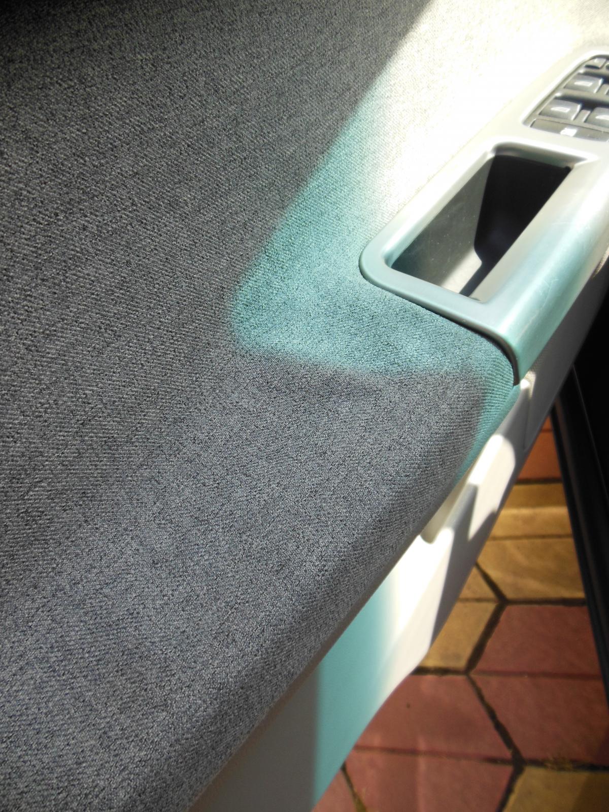

- s-au deteriorat cotierele de pe fetele de usa si anume, s-a presat acel purete "tampon" si a inceput sa se dezlipeasca panza. Voi analiza problema si voi alege, ori imi cumpar noi de aceeasi nuanta si material ori caut SH din piele gri sobolan in stare buna.
Eu am lipit coltarele de pe stalpii fata (cele dintre bord si parbriz) cu prenandez. Aratau la fel ca plafonul tau si sunt din acelasi material (panza cu burete dedesupt). Este aproape insesizabil unde am lipit. La mine a fost mai usor ca le-am demontat, dar nici la tine nu este imposibil. Cel mai usor cred ca este cu o pensula de pictura.
Pe bara, unde este exfoliata vopseaua, recomand sa tai cu un cuter vopseaua dezlipita si apoi sa dai cu lac de unghii de la nevasta peste zona afectata, sa nu se duca si mai mult
