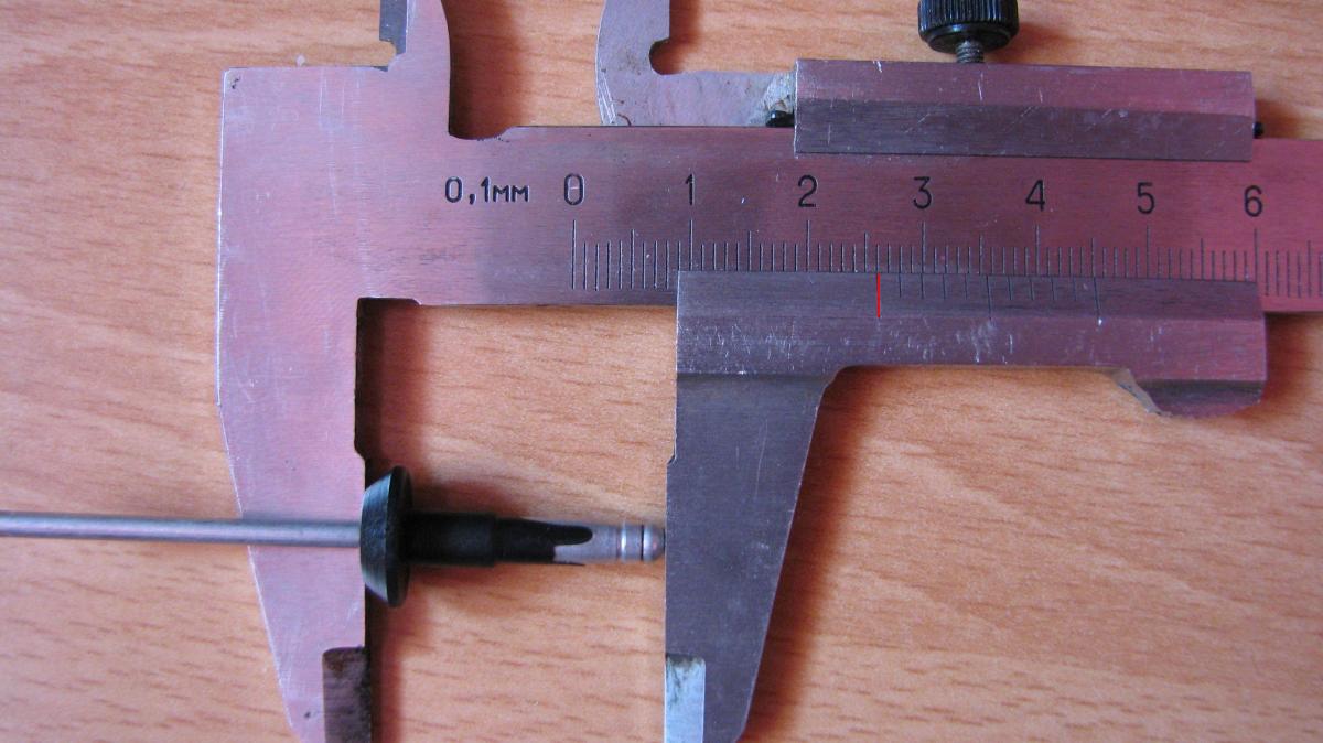

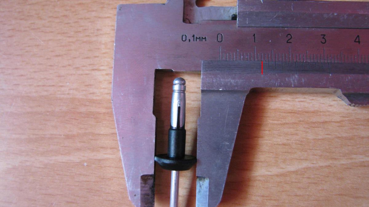

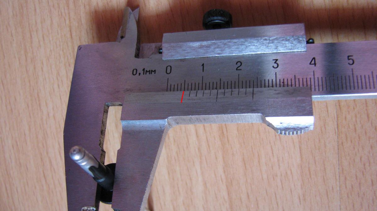

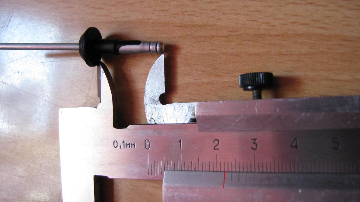

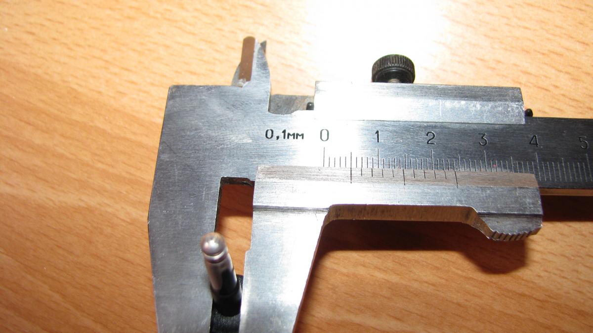

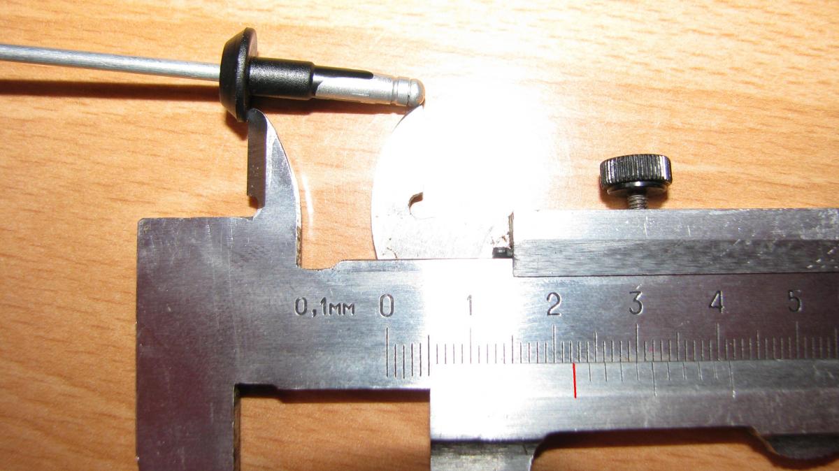

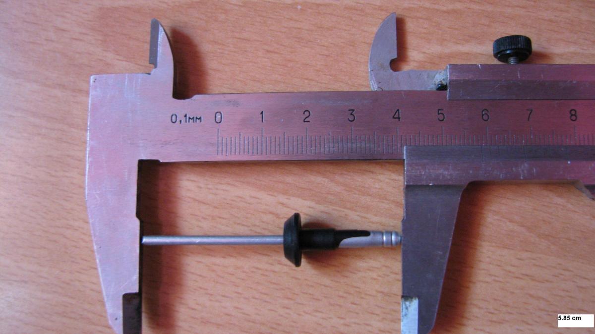

Posted 26 Feb 2012 · Report post Salut, o sa-ti fac mai pe seara poze la un pop-nit si o sa-l si masor! Parca la volvo un pop-nit costa 5 lei bucata. Ele sunt din aluminium si plastic, asa ca daca nu pui pop-nituri de la volvo, pune ceva echivalent la material (ca atunci cand il prinzi cu pistolul sa nu gauresti aparatoarea)! Share this post Link to post Share on other sites

Posted 27 Feb 2012 · Report post Asa cum am promis, am masurat si pozat un pop-nit, cu o mica intarziere ;D . Sper sa te ajute si sa fii multumit! 2 people like this Share this post Link to post Share on other sites

Posted 9 Mar 2012 · Report post On 3/8/2012 at 7:57 PM, asashy said: De 6 sunt prea groase... Tu te-ai uitat la pozele puse de mine? In ultimele doua poze, sublerul indica 0,5 cm (5mm)!!! :hammer: On 3/8/2012 at 8:55 PM, opus said: Dupa ce era sa pierd si eu aparatoarele le-am prin cu pop nituri pentru placari . Multumim Gyuri pentru alternative! Share this post Link to post Share on other sites
