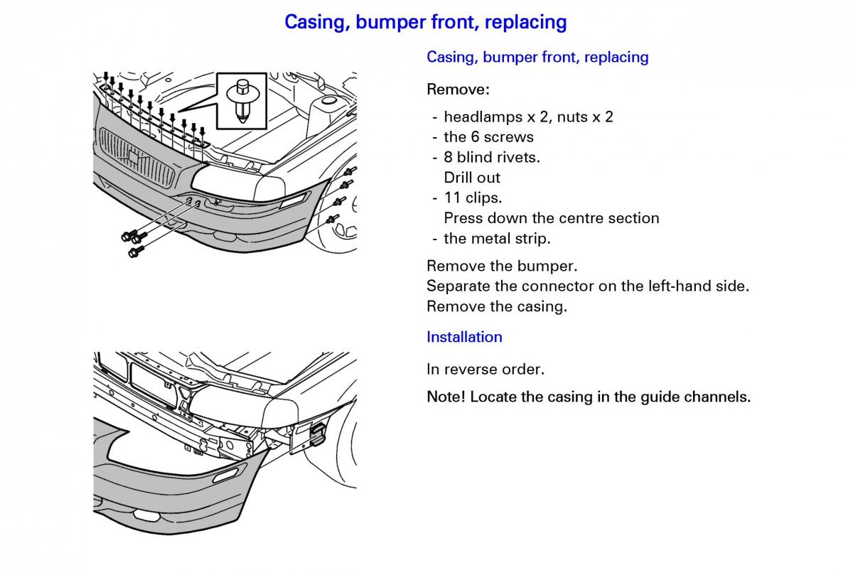

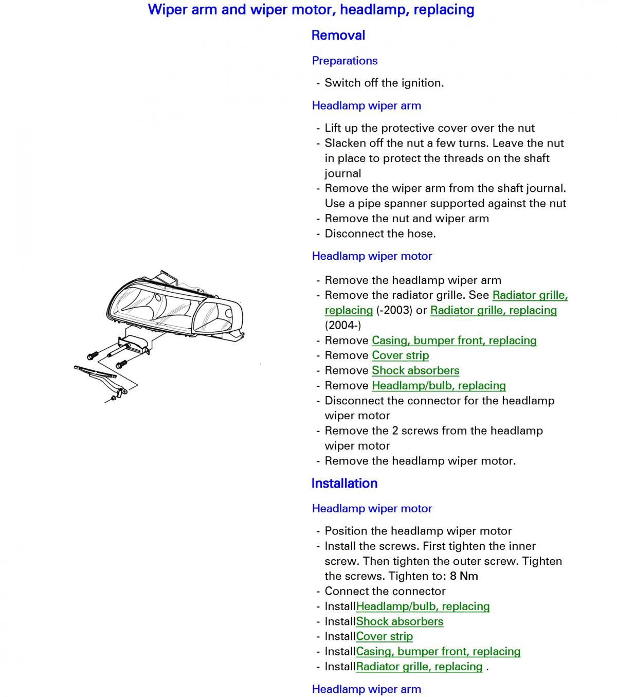

Buna ziua, am si eu o problema vreau sa demontez farurile ca sa pot schimba garniturile care etanseizeaza farurile, de fiecare data cand spal masina mi se face condens in amndoua farurile mi-au zis sa cumpar garniturile si sa le schimb, mi-am cumparat garniturile si vreau sa le schimb. Daca ma poate ajuta cineva cu o schema pentru un volvo s80 ca sa pot demonta farurile fara a strica ceva ? va multumesc
Salut, vezi pozele puse de mine! Bafta :smile:
post-1775-0-14270900-1331383038_thumb.jp
post-1775-0-80609300-1331383046_thumb.jp
