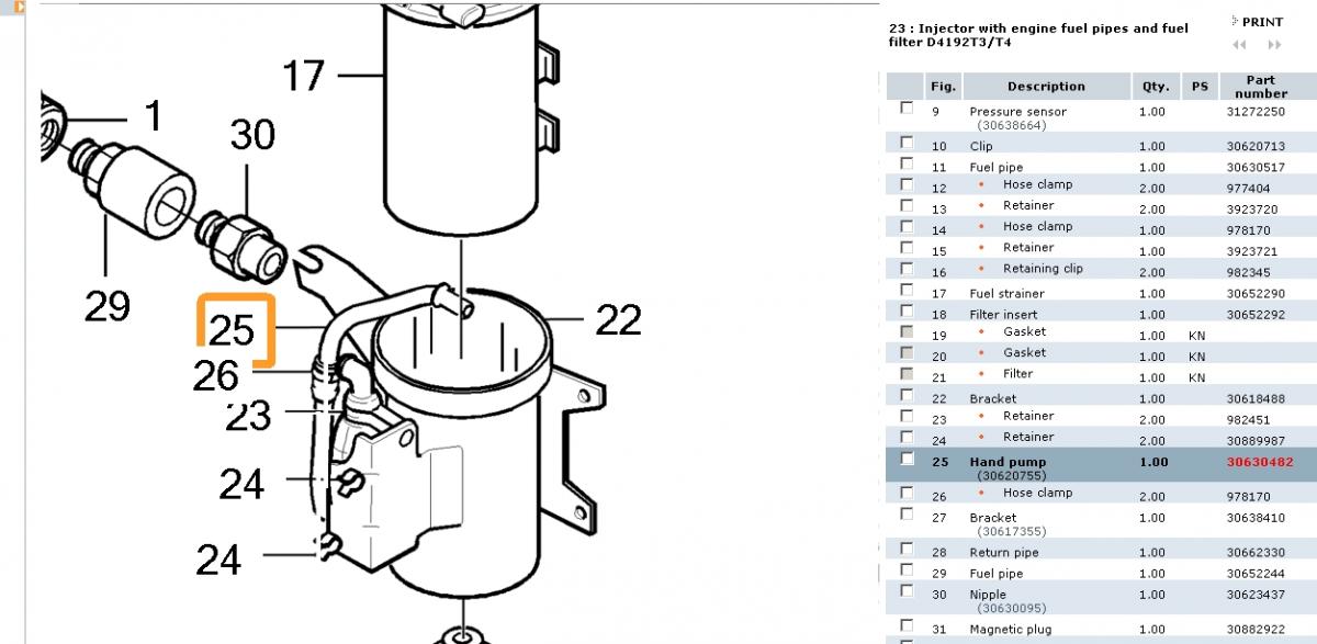

Merci pentru raspuns. La bule pe instalatie m-am gandit, de aia m-am si intors la mecanicii respectivi (care fie vorba intre noi, mi-au fost recomandati ca fiind "over the top", chiar si pentru Volvo....bleah!....stii vorba aia cu pomul laudat...). La ce pompita te referi? M-am uitat la filtrul de motorina si nu are pompita (cum au alte modele).

Am fost ieri din nou la service-ul respectiv. Au verificat din nou instalatia, au verificat filtrul si...au gasit ca nivelul de motorina din filtru era mai jos decat normal. I-am pus sa caute si pompita si au gasit-o. Cand am plecat de la service nu mi-am dat seama daca s-a remediat problema fiindca motorul era cald. In dimineata asta, cand afara era -1 Celsius, a pornit normal, ca si inainte de revizie. Oricum o sa o mai monitorizez...Asa ca,s-ar putea sa fi avut dreptate cu garniturile, sau cu pompa de inalte. Am sa vad in cursul zilei de azi si in zilele urmatoare. Oricum, multumesc pentru raspuns.

Am avut o problema asemanatoare si s-a rezolvat prin folosirea pompitei de amorsare
La mine s-a intamplat urmatorul fenomen... am pornit masina... am oprit-o.... si cand am vrut sa pornesc iar... nimic....
Parca nu se alimenta... Dupa mai multe incercari mi/am amintit ca am si o pompa de amorsare in dotare :blackeye: (noroc ca am mai citit pe forum). Am dat de cateva ori la pompita... si minune! A PORNIT.
