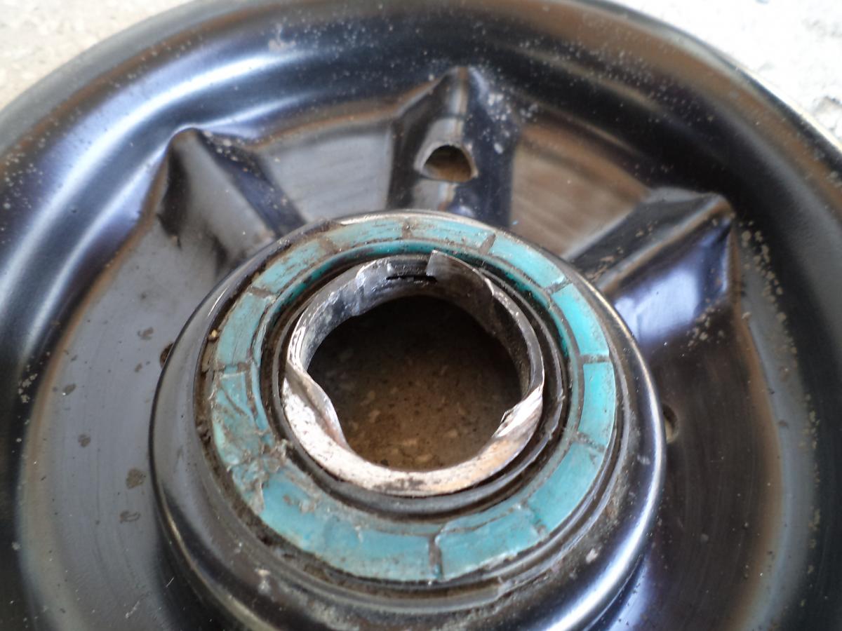

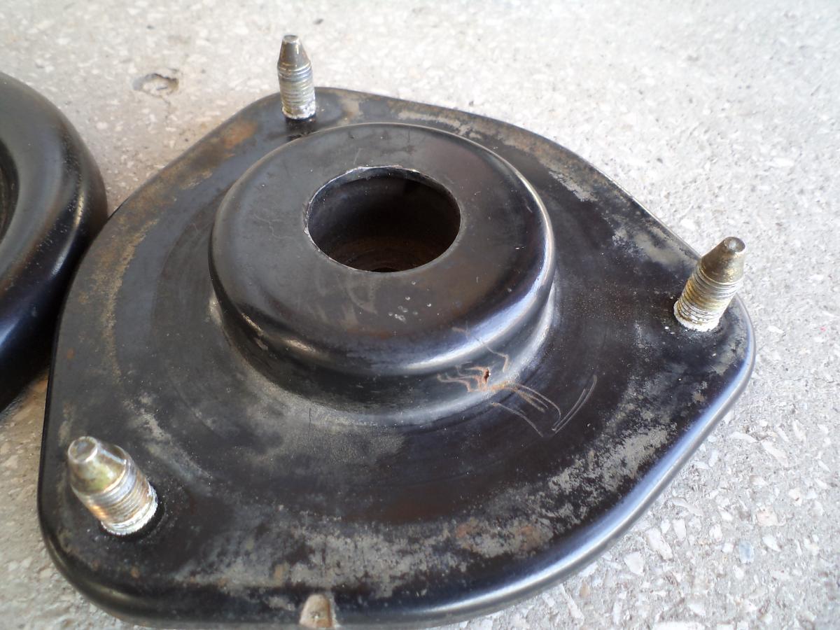

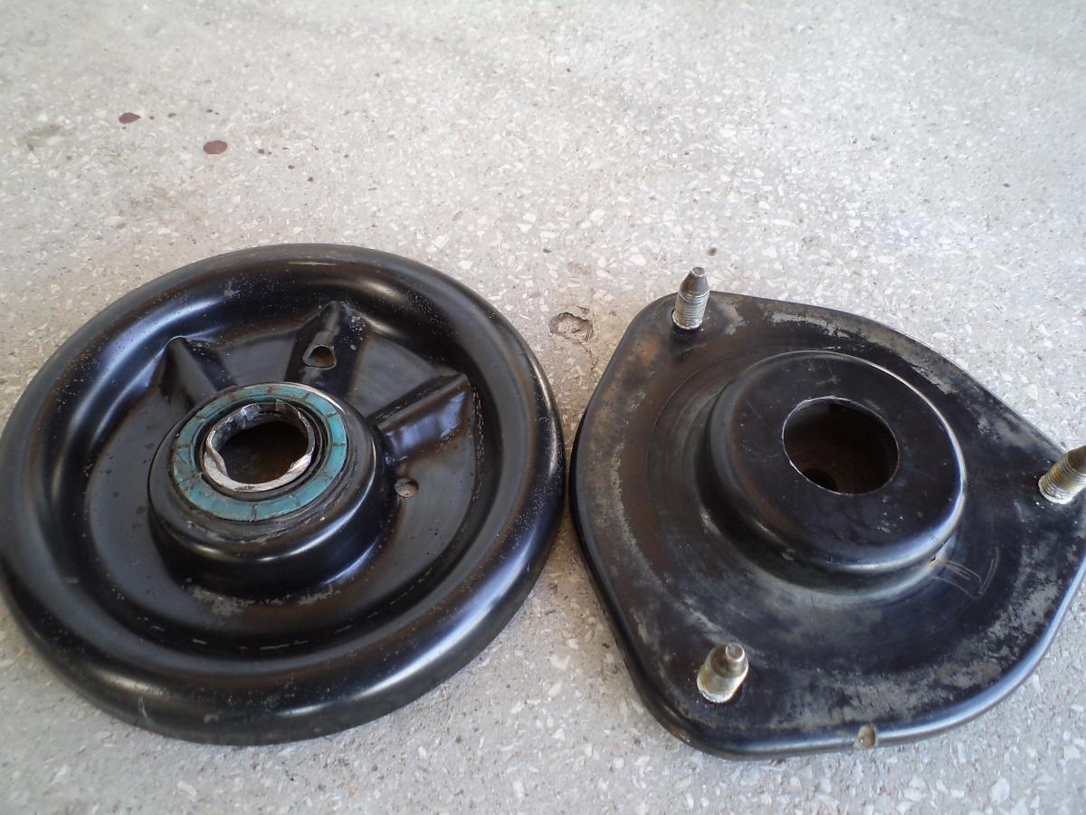

Caut un taler (cred ca asa ii spune) pentru amortizor, cel din stanga imaginii, am pus si flansa pentru a nu crea confuzii. Eventual poate se gaseste la domnul Alex. A ajuns asa din cauza unei lovituri.

Nu e cumva exact bucata care vine SUB flansa ?
Pai din cunostiintele mele, aceea vine cu tot cu talerul de amortizor ! Este cumva lipita / sudata / sertizata de flansa cu 3 suruburi !
Nu este nici sudata, nici lipita este separarata de flansa, intre ele este plasticul acela care se vede in poza cu albastru (cred ca nu are rulment), si sustine partea superioara a arcului.

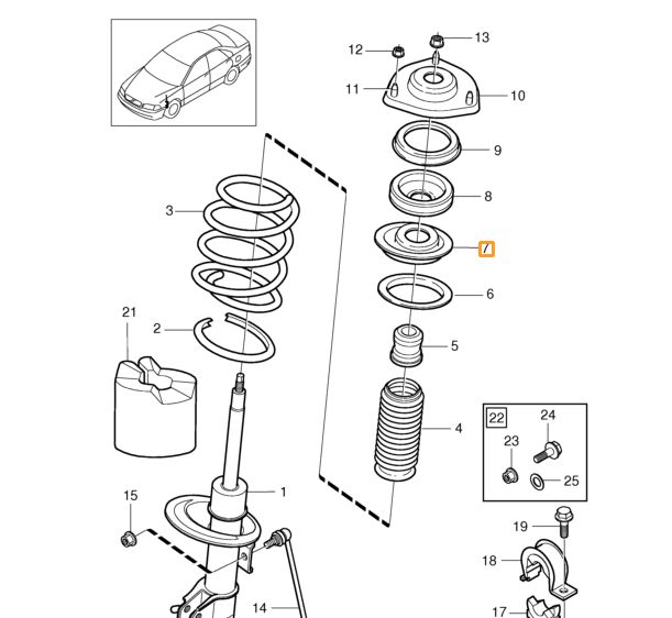

Uite un print-screen din VIDA...Daca e vorba de piesa 7, costa 330RON din pacate, dar nu seamana cam deloc cu ce ai pozat tu...

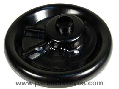

Si asa arata aftermarket :
Da, despre piesa 7 este vorba numai ca in printscreen-ul postat este vorba cred de model dupa 2001, iar in imaginea a doua este de la alt model de flansa.

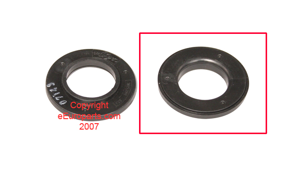

talerul are codul asta 30874804 stiu asta sigur pt ca si eu m-am lovit de problema asta...intre ea si flasa vine rulmentul acela de sarcina de plastic ( cod 30875399 ,stie alex de el pt ca am mai comandat de la el).vezi daca schimbi si flansa sa-ti iei una calitativa gen sachs sau mai stiu eu ce...am tot schimbat si eu la ele si asta a fost cea mai buna...cele mai proaste au fost scantech...cam pacatos sistemul asta din cauza asta cred ca nu a fos folosit mult timp...daca mai ai intrebari te ajut cu mare placere
