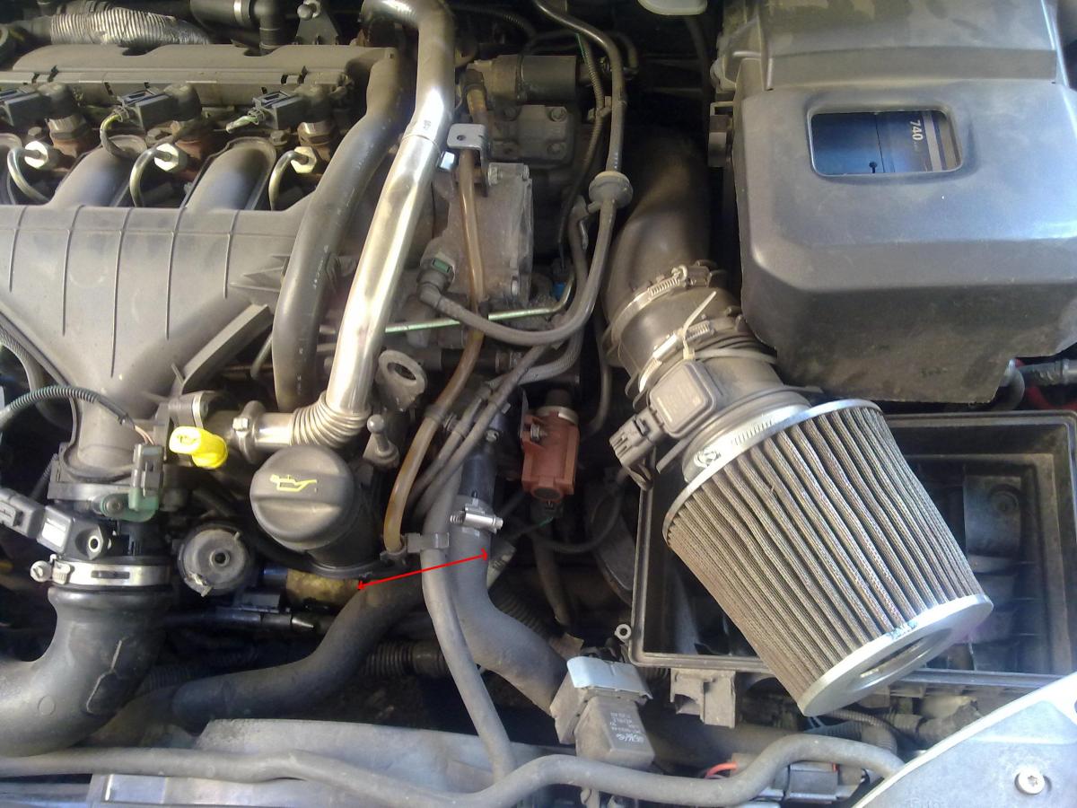

salut...tot umbland pe la masina zilele astea am constatat ca are un furtun desfacut si astupat in capat cu un surub bagat acolo fortat sa nu scape cred...
daca stie cineva sa imi zica si mie de unde este acel furtun si care e rolul sau!!
multumesc frumos!!
am atasat si o poza...furtunul se afla sub acele furtune groase...sunt doua subtiri cam cat degetul..unul din ele se opreste cam la jumatate ...
post-1077-0-12150300-1333034829_thumb.jp
Cred ca este returul de motorina. Nu imi dau bine seama din poza. Fa i o poza cu surub cu tot si zi ne de unde vine.

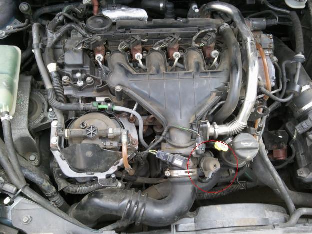

spuneti-mi si mie ce anume este piesa din imagine...nu are la mine nici un furtun prins de ea..cred ca de aici era ala desfacut!!!
post-1077-0-27260000-1334072855_thumb.jp
Shut-off valve .
Tre sa aiba undeva in partea de jos un stut unde se baga un furtunas, altfel valva respectiva nu iti va lucra.
din cate am observat de cate ori opresti motorul dupa vro 10sec face un puff mai lung
Daca membrana este sparta este o explicatie acel surub bagat in furtunul de vacum .

ce anume face valva asta?la mine este rupt stutul ala care iese din ea.....probabil ca de asta au astupat furtunul ala....

@marco valva aia taie fluxul de aer pe admisie cand opresti motorul pt o oprire lina a motorului, fara acea valva tremura motorul mai mult la oprire .
