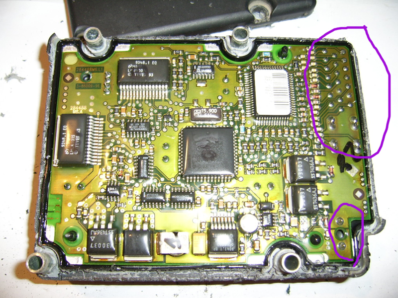

Gata, am dat modulul de ABS jos - tot erau scoase mufele si filtrul de aer de-acolo, era destul loc  - ca sa-i refac lipiturile de la mufa principala.

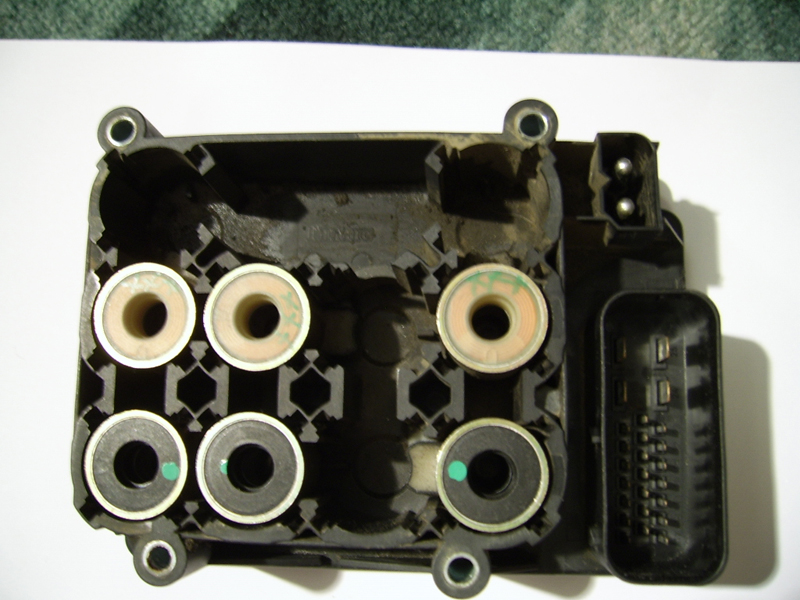

Cu cele 4 suruburi care prinde modulul de  pompa a mers usor - pozitia e cam grea insa in 5 minute s-a rezolvat. Mufa principala are 2 sine de plastic, care se trag spre exterior - altfel nu iese  ;)

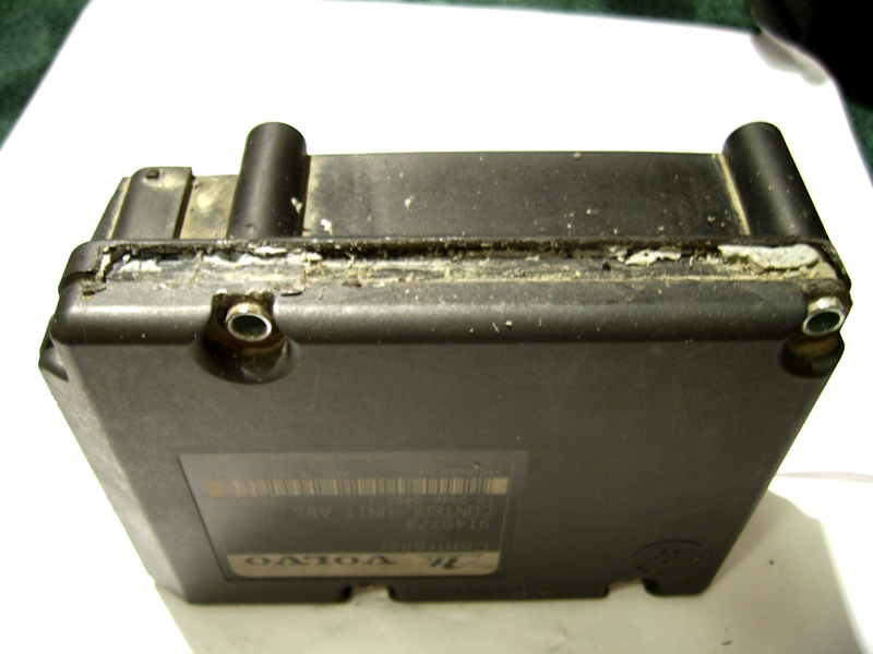

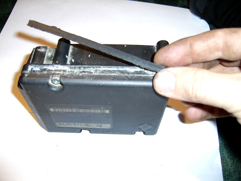

Modulul e foarte greu de desfacut, insa in 20 minute am reusit sa scot fata care acopera lipiturile.Are o "dunga" din plastic care a trebuit sa o rup, mai e si lipita cu un fel de mastic-silicon gri - ce mai, e greu de desfacut fara sa se rupa un pic din plasticul ala. La asamblare o sa folosesc niste silicon transparent - negru nu cred ca o sa gasesc ;) si voi umple tot spatiul ala unde a fost 'dunga" aia de plastic.

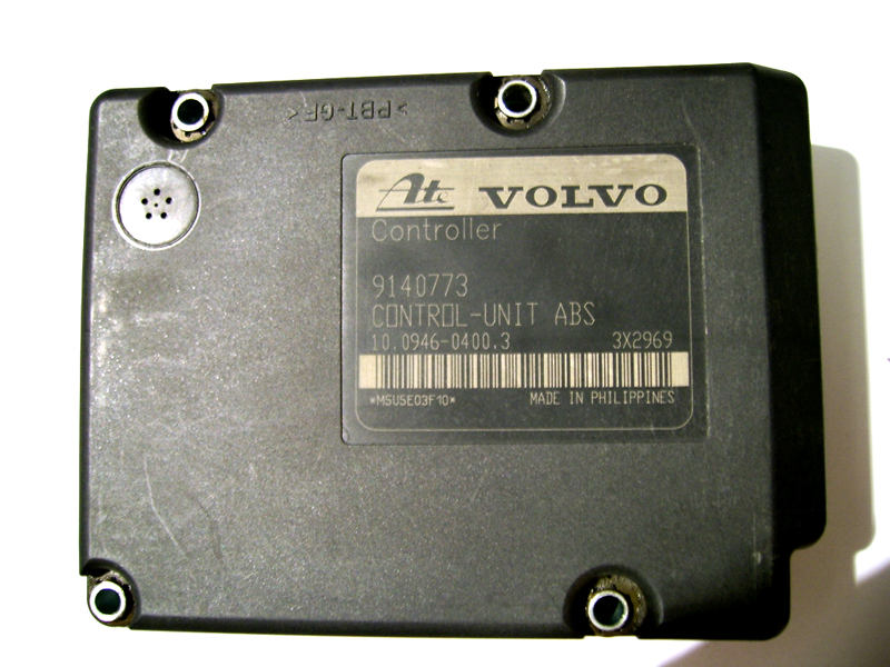

P.s. modulul e Made in Philippine  :D cool, nu ? suedezii astia...

"scule" e mult spus. Surubelnita lata si rabdare - putin cite putin pina o sa desfaci cele 2 capace (se vede treaba ca nu s-a dorit umblarea in interiorul modulului...).Oricum o sa se rupa putin, insa nu-ti face griji, doar la montare sa pui silicon de temperatura ca sa fie etans acolo, sa nu intre praf, mizerie, etc. Bafta !
Am desfacut si eu modulul, am gasit cateva lipituri reci si dupa montare s-a observat o imbunatatire. Dupa ce pun contactul se stinge becul de la ABS. Problema este ca dupa 20km/h cand face testul pompei se reaprinde.

X-files, bine totusi ca iti merge - sper sa te si tina. La mine nu a mers faza cu lipiturile reci, e mai x-files ca la tine:

Ideea este ca acolo sunt mai multe componente, poate fii oricare piesa defecta, normal este sa apara lipituri reci, odata refacute tb sa mearga DAR exista si cazul in care defectul este altul. Mai desfa odata controlerul si verifica riguros toate traseele, poate ai omis o lipitura .
