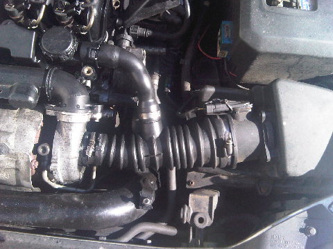

am rezolvat problema fara sa cumpar pentru moment furtunul. am ascultat sfatul lui bogdan sa incerc sa il repar si iata cum am facut:
in cazul meu, furtunul este compus din trei bucati. cea care intra pe turbo era taiata si am schimbat-o doar pe aia. solutia a fost sa caut un furtun similar. bucata aia are cam 5-7 cm lungime. am cumparat un furtun de apa (nu stiu de la ce masina) si am taiat din el. s-a potrivit perfect. singura dilema acum este: este posibil sa ia foc un astfel de furtun? se incinge turbina asa de tare cat sa imi fac probleme?

Modelul vechi nu se potrivea pt ca difera forma debitmetrului, unul este oval iar unul este rotund .
Adica nu aveai model ca al meu? Cum din 3 bucati? Daca e model similar pune niste poze sa vad ce ai facut cu el.
nu, nu era ca al tau. mai sus, am pus 2 link-uri. tu cred ca ai primul cod (primul link). la mine e al doilea cod. daca te uiti pe al doilea link, capatul care intra pe turbina are 2 coliere unul langa altul. practic capatul propriuzis este un furtun scurt. primul colier il prinde pe turbina si al doilea il prinde de urmatorul furtun (exista pe interior si o intaritura metalica = un inel). eu am inlocuit furtunul cel scurt.

nu, nu era OBLIGATORIU sa fie ca al meu. Vroiam doar sa ma conving ca vorbim despre acelasi luscu si se pare ca nu era asa. modelu lui este diferit iar pentru mine nu exista posibilitatea repararii.
Ei cum nu, se poate vulcaniza sau se poate pune o teava si o prelungire de furtun prinsa cu 2 coliere . E vorba de admisie acolo nu este presiune .
Luasem in calcul faza cu tubul dar la vulcanizat nu m-am gandit ca se poate. Chestia e ca s-a rupt chiar unde se fixeaza colierul pe turbo.
exista posibilitatea ca tragand aer prin spartura sa afecteze mersul motorului? adica daca debitmetrul masoara un anumit volum de aer iar de fapt in amestec ajunge altceva datorita gaurii...
Exact asta se intampla, din cauza asta merge prost motorul pt ca MAFul raporteaza valori mai mici. Chiar intra in motor si aer nefiltrat iar rezultatele pot fi dezastruoase .
