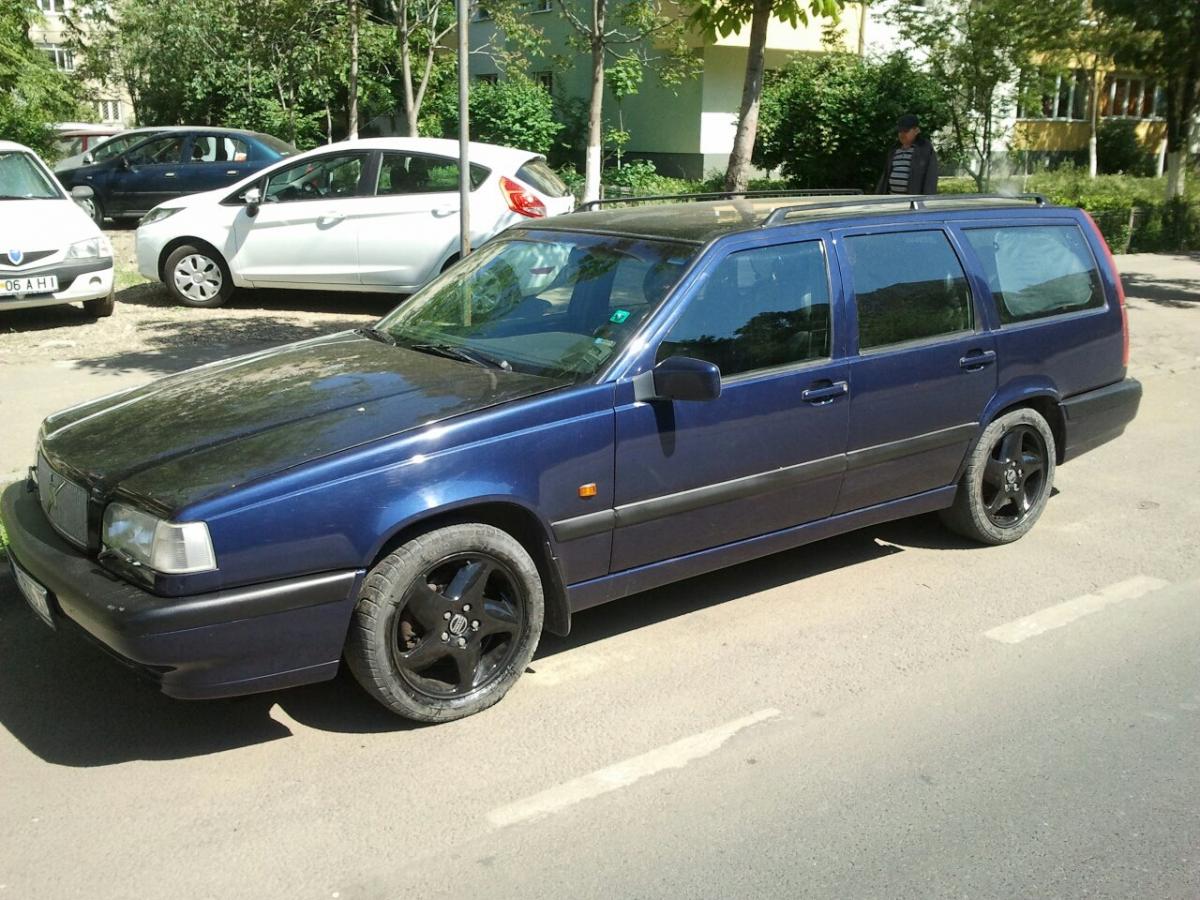

Vorbim de un 850,ca asta este motivul pentru care postez la rubrica de 850,este vorba de un break,an 1996,2319 cmc.
Acum sa vorbim si despre probleme,ca am remarcat ca sunt o gramada de pasionati pe aici,nu doar simpli posesori.Am intrat in posesia(a se citi M-AM INDRAGOSTIT SI AM ACHIZITIONAT) acestei masini din pasiunea pentru Volvo,nevoia unei masini de familie si parerea mea in legatura cu siguranta pe care o masina trebuie sa o ofere pasagerilor.
Ce nu am testat si am descoperit dupa ce am facut actele,sunt urmatoarele probleme:
1. Turbina nu functioneaza absolut deloc,nu se simte "zvacul"acela caracteristic si acul de la turbo nu trece pe alb mai mult de 2mm
2.Tremura,balbaie,moare motorul la ralanti si cand bag in viteza(cutie automata,am uitat sa specific)
Am scos mufa MAF,merge de nu are treaba,dar cam consuma macar 20-25%
3.Sonda Lambda aprinsa tot timpul
4.Indicatorul "service" aprins primele 5 minute la pornire.
5.La pornire la rece tremura si moare motorul daca nu o ajut din acceleratie putin,ca si cum ar trage aer fals pe undeva.
Am schimbat furtune de vacuum si cam toate furtunasele subtiri la care am avut acces,dar are aceleasi simptome.
6.Aerul conditionat nu functioneaza deloc,si nu am idee cum as putea sa verific compresorul,deoarece cand pornesc din buton aerul,nu se simte nici o modificare la turatia motorului.
Daca puteti sa ma ajutati cu niste sfaturi,nu m-as supara absolut deloc,sincer sa fiu... :laughing7:
Multumesc anticipat.
post-4088-0-12282100-1335787089_thumb.jp

Am inteles,incerc sa ajung acolo,cu toate ca serviciul meu e prin Militari..inca o problema pe care am remarcat-o azi...la viraje la dreapta se aude un zgomot foarte ciudat,ceva fier pe fier,as spune.vreo idee,cineva?

Planetara sau impartirea directiei sau placuta lipsa de la bascula sau vreo flansa amortizor sau.............
Mers intrerupt la rece:o bujie,o fisa sau chiar o supapa.
Furtunele le-ai pus cum trebuie?daca da te uiti sa nu aibe vreo fisura pe undeva.
Lambda poate anunta mai multe bube pentru ca este un fel de manager al motorului
Senzorii de detonatie pot fi si ei luati in calcul in ceea ce priveste mersul neuniform si 20-25%
La a/c verifica daca ai freon,daca nu baga-i si apoi vezi daca este nevoie de compresor.

Am remarcat ca la ralanti-800 ture sta o gramada fara sa faca nazuri,asta dupa ce am scos mufa de la MAF.cu ocazia asta am curatat cu foarte mare atentie lamela aia dinauntru pana am facut mai multe lamele...daca apas de 3-4 ori pedala de frana,balbaie si moare motorul.Supapa de sens cumva?are idee cineva locatia exacta a acestei supape?ca m-am uitat dupa ea pret de vreo 4 beri si nu am gasit-o...

Ai multe probleme la masinuta, dar toate sint rezolvabile, nu dispera.
Daca ai curatat "cu foarte mare atentie lamela aia" din MAF, poti sa-l arunci. 100%. Acolo nu se umbla mecanic deloc. Deci, un MAF iti trebuie in primul rand, chiar si SH.
Vom citi codurile de eroare stocate in ECU, apoi restul. Un sfat, o idee, toate le gasesti la Intalnirile saptaminale VOLVO de la Polivalenta (joi), la Penny (vineri) sau aici, pe forum.
Rabdare, totul se rezolva.
P.S. Nu mai baga mina prin masina daca nu stii 100% cu ce se maninca piesa/lucrarea aia, risti mai mult sa strici decit repari. Sper sa nu te superi si sa o iei doar ca un sfat prietenesc.

Cu ajutorul colegului Florin,am schimbat senzorul MAF,multumesc si pe aceasta cale,si am scapat de fumul negru.Tot de la el stiu si ca balbaitul la ralanti este de la motorasul de ralanti,care ar trebui curatat sau schimbat.O sa ma ocup si de treaba asta...si de restul care mai sunt.Inca nu merge turbina,care am inteles din Vadis ca ar fi controlata de calculator si,posibil sa fie oprita acum,sau vreun furtun de schimbat,sau...nu mai stiu.in fine,pe rand le rezolv pe toate,sper.
Update.
Schimbat bujii,verificat fise.
Schimbat filtre.
Schimbat furtune vacuum,il aveam pe ala care iese de sub admisie,in partea stanga,rupt.
Curatat si asezat in pozitie corecta senzori detonatie.
Am rezolvat turbina,se pare ca era de la furtune sau evacuare.Furtune schimbate,strans toate suruburile la evacuare pana au scartait.
Aceeasi problema-Porneste greu,tremura,fum negru de vin pompierii,moare cand o bag in D sau R,moare daca apas frana de 3-4 ori.
Nu stiu ce sa mai fac.
SFATURI?
