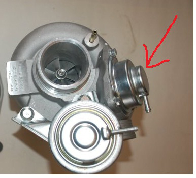

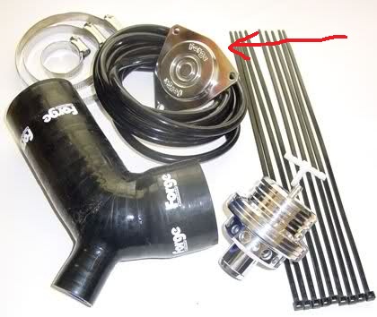

Pentru bov...s-a mai discutat. Dar uite aici, special pentru tine. Trebuie sa dai jos dump-valve-ul original al turbinei si sa-ti cumperi (sau sa-ti faci/construiesti) o placa fara iesire pentru vacuum care blocheaza acolo.
Uite niste imagini.
Si mai trebuie sa schimbi furtunul de la intercooler cu unul asemanator cu cel din poza sau sa dai gaura in teava de la turbina (cit mai aproape de ea e bine) si sa sudezi o alta mica - facind practic un T in care va intra corpul bov-ului. Iar bov-ul sa-l iei neaparat cu 2 pistoane, cel cu un singur piston creeaza probleme de relanti la 850.

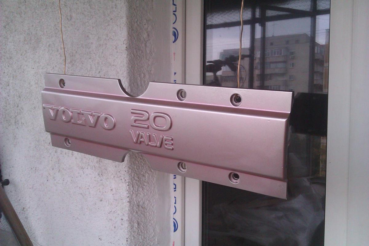

plictiseala de week-end. am vopsit capacul de la bujii si cel de la clapeta de acceleratie....
