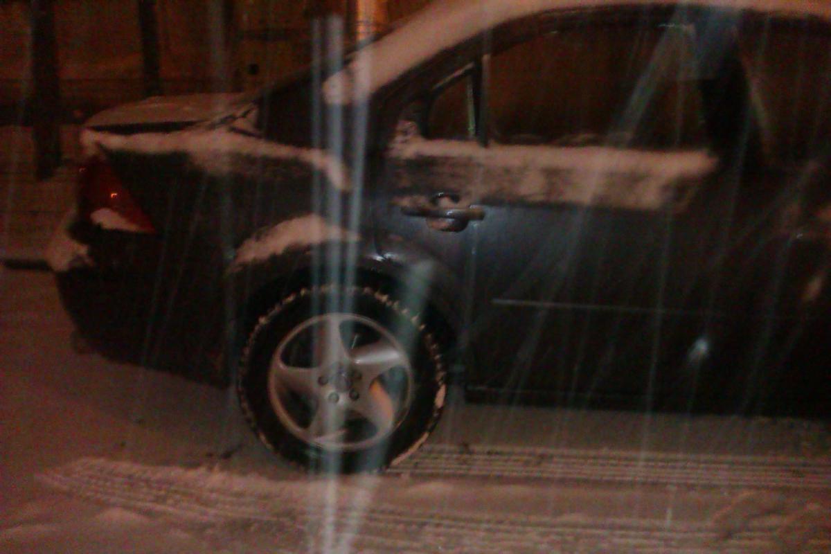

am pus bocancii de pe volvo pe ford... alta viata... si arata si foarte bine pe mondeo jantele de 850...
Tocmai ai facut o blasfemie - jentile consacrate ale 850-ului...pe ford.
Nu am sa te iert.
:slap:
lasa nea florine ca pana in primavara cand voi iesi cu bumblebee la plimbare le va primi inapoi... pana atunci merg brici
