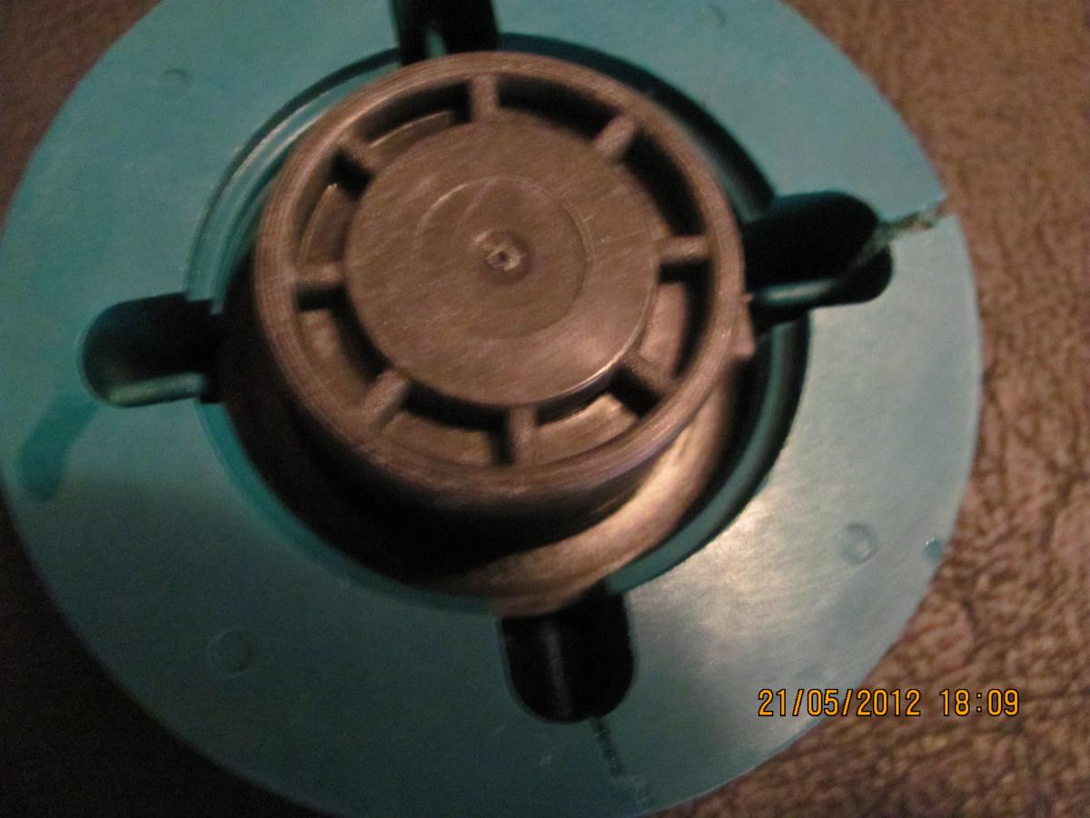

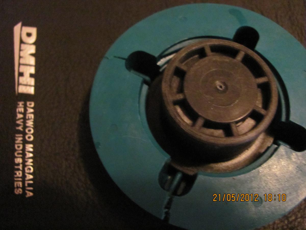

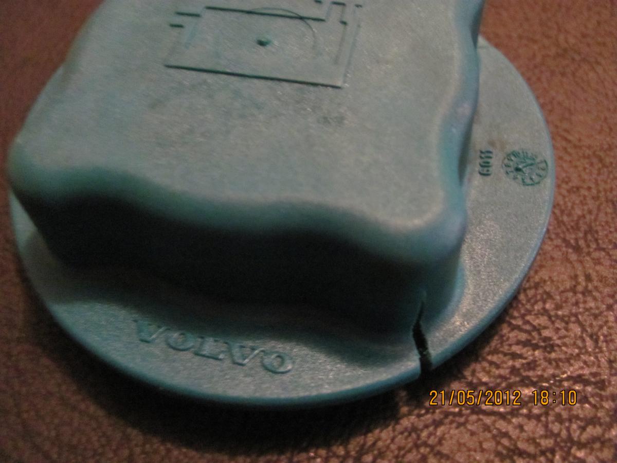

Salut . S60 din 2003 D5244T 120kw.De cateva zile am o problema cu vasul de expansiune imi face presiune mare in vas ,
s-a spart busonul vasului de expansiune. Azi am fost la tester si temperatura la apa in bord statea la 90 grade iar pe tester era 74 grade , mentionez ca la 102grade porneste electroventilatorul. Am montat buson vas de expansiune nou si imi arunca antigelul din borcan iar furtunul de la termostat la radiator este foarte tare.Ma gandesc sa nu se fi ars garnitura la chiuloasa. Voi ce credeti?
