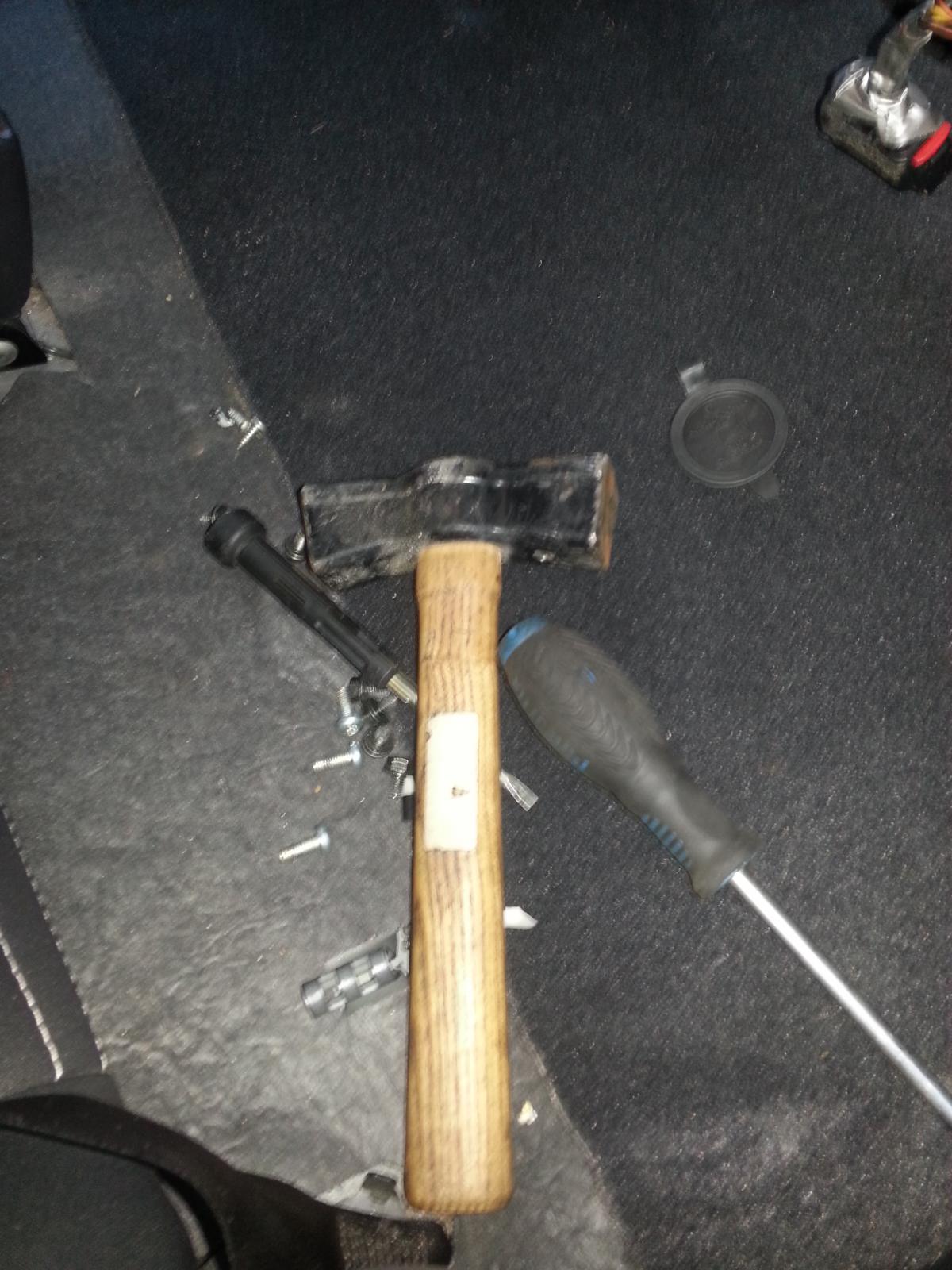

Cu ce am lucrat !!!!!!!
Scula cu care ai lucrat se numeste "presa romaneasca" :D
Scula indispensabila in repararea oricarui Volvo . :P
:thumright:
Zeama de ciocan cum Spune Bogdan G.
Si eu am facut aceiasi operatiune azi, partea proasta e ca la mine e broasca stricata si se rezolva cu un pic de zeama de ciocan de 3 kile plus un pic de levier . A si sa nu uit, trebuie si alta broasca :D
Sper sa nu fie la fel si la tine .
PS> daca la tine se aude clic/clak din broasca dar nu se deschide usa ai nevoie de ce am scris mai sus, zeama de ciocan si broasca .
