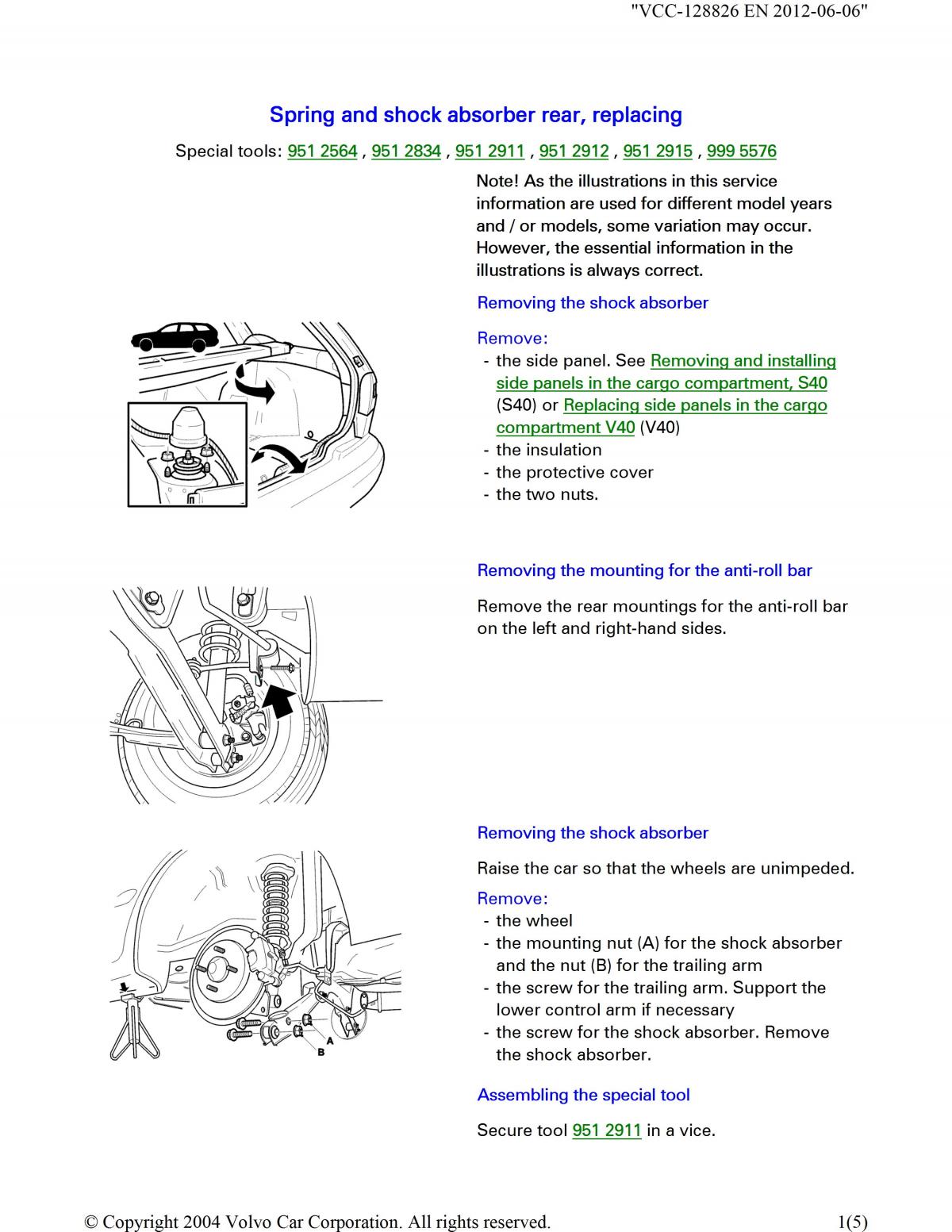

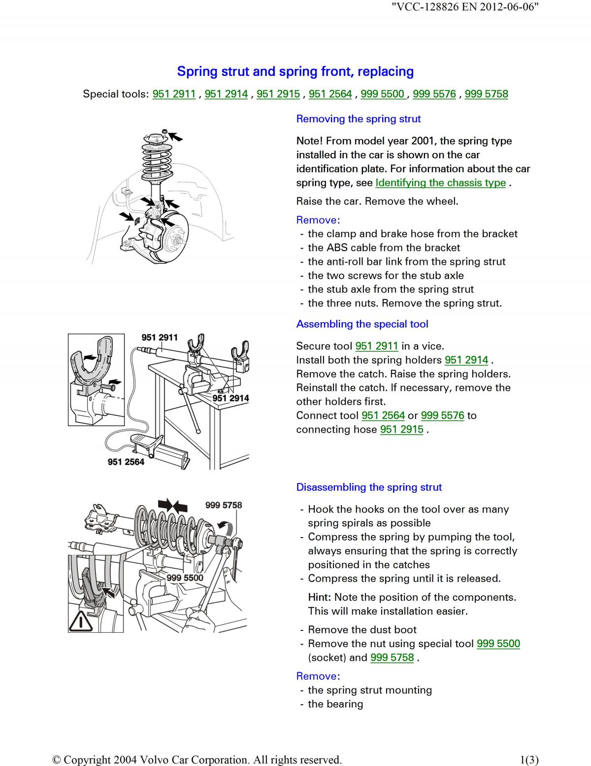

Va salut cu respect. As dori sa ma ajutati cu schitele pt.suspensia fata-spate V40/2001/1.9di/102cp/D4192T4 din VADIS(poze+coduri).A sosit timpul sa schimb unele piese .Am incercat sa instalez Vadis-ul dar nu reusesc .
Salut. Vezi poate te ajuta:

Iti multumesc pt ajutor dar ma intereseaza si poze-codurile de la bucse,tiranti ,pivoti,etc.
daca ai nevoie de mai multe detalii ma poti suna si te ajut fara problema....si iti pot spune si ce anume poate fi dus pe fata si pe spate...
