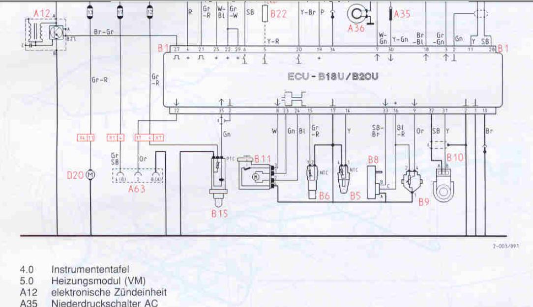

Posted 11 Jun 2012 · Report post Catre toti posesorii de Volvo 460 , 1996 , 1.8 , am si eu o rugaminte. Masina mea , la motorasul de relanti a avut mufa schimbata , mufa care din cele 4 fire , 2 mai stateau intr-o lita ...am fost la bunul nostru prieten la Craiova , pe nume The Transporte si am luat o mufa buna , dar dintr-un motiv oareca aceea mufa nu a fost schimbata de mine si neavand aceleasi culori la fire a intervenit o problema.... As avea nevoie de cineva care sa-mi spuna si mie care este ordinea culorilor pe mufa unde este numerotat cu 1.2.3.4....mentionez ca din cele 4 fire unu este verde, la mine ....si cica ar mai fii o instalatie electrica cu un fir portocaliu... Cu stima si respect ! Share this post Link to post Share on other sites

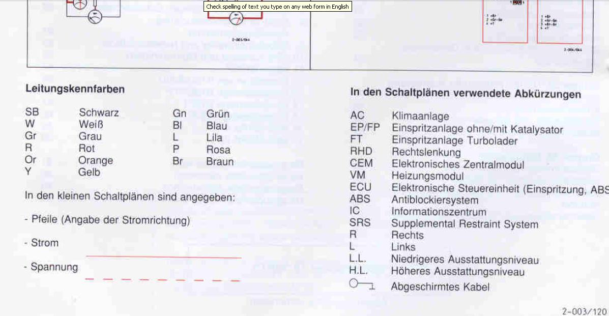

Posted 12 Jun 2012 · Report post Aici ai verificat? http://volvo.ic.cz/e...ro/elektro.html Prescurtarile la culori sunt in germana. Share this post Link to post Share on other sites
Posted 12 Jun 2012 · Report post 3 - weis; 1 - grun; 2 - blau; 4 - .... Castigai timp daca citeai cele 3 posturi cu manuale si scheme.Mai sunt si alte modele/ani pe acolo, in caz ca nu e asta ordinea. http://volvo4xx.uw.h..._39_440_460.pdf Share this post Link to post Share on other sites
