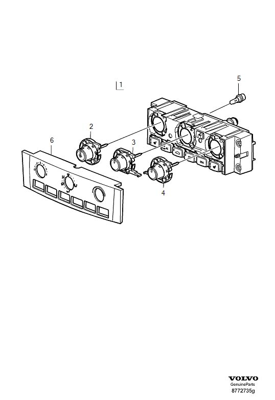

Cum se pot scoate butoanele pt. control termperatura, aeroterma, directionare aer din bord ?
Multumesc
Scuze... am uitat sa spun ca este vorba despre S40 2001
pur si simplu tragi de ele...
Daca nu este nevoie sa scoti fata de plastic cu insemne si gradatii care iese usor pt ca este fixata in niste cleme, doar tragi de butoane ar trebui sa iasa probabil sunt ca butoanele pentru potentiometre si se fixeasa pe niste caneluri sau ceva de genul
Daca e phase 2 sa nu tragi de butoane! Trebuie scoasa fata plastic mai intai, eu am reusit cu o lama de cater pe care am folosit-o pe post de parghie, fortand incet laterale fetei de plastic.
Dupa ce scoti fata o sa iti dai seama cum sa scoti butoanele, o sa ai nevoie de o surubelnita micuta ca sa deblochezi ''piciorusele'' butonului, apoi il tragi afara.
nu are nici o clema de deblocare la butoare :director: se scot pur si simplu. crede-ma ca de cand dezmembrez cred ca as putea spune ca le stiu si cu ochii inchisi.

Deci pur si simplu trag de ele da? nu mai demontez nimic ...
trage de botoanele respective fara frica..ele culiseaza pe un ac excentric...
LEONIDAS, daca imi permiti, iti fac o sugestie. Foloseste o coada de lingura in loc de lama de cuter, ca sa nu se zgarie nimic.
