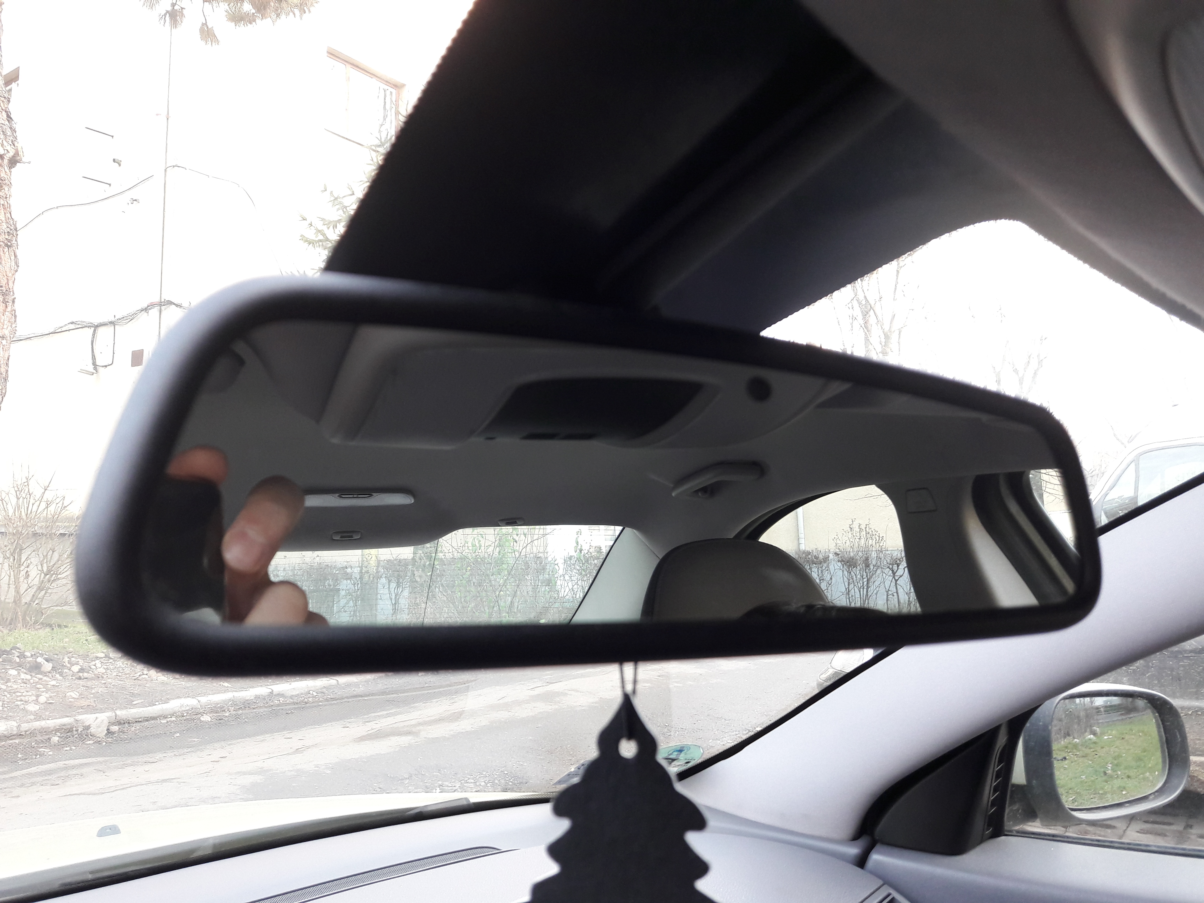

Dupa "seculare" cautari si multe pagini citite ( utile de altfel) pe forum am ajuns la concluzia ca ....nu am gasit ce ma doare pe mine. Asa ca am ales sa scriu la post-ul asta, cred ca e cel mai apropiat de ce caut eu.           Problema:  nu stiu ce fel de oglinda retrovizoare interioara am. Eu cred ca ar fi heliomata, adica are ceva in mijlocul oglinzii care ar parea un fel de senzor si e si butucanoasa/groasa de parca ar trebui sa aiba ceva mecanisme pe acolo. dar cand imi bate vreo lumina din spate, oglinda nu isi schimba culoarea deloc si ma orbeste. Nici nu o pot modifica in vreun fel, ma refer la unghiul ei ( cum au alte masini acea clapeta care o inclina putin ca sa nu te mai orbeasca), ptr ca e fixa. Singura varianta imi ramane sa stau si sa indur, ceea ce nu imi mai convine. Daca stiti care ar fi problema, as fi recunoscator. Sau poate imi poate spune cineva de la cine pot afla ce dotari are masina, dupa VIN ( e luata din afara), ptr ca as vrea sa ma bucur de ele. Mersi fain.
P.S. sper sa pot face azi o poza buna la oglinda si o voi posta aici.

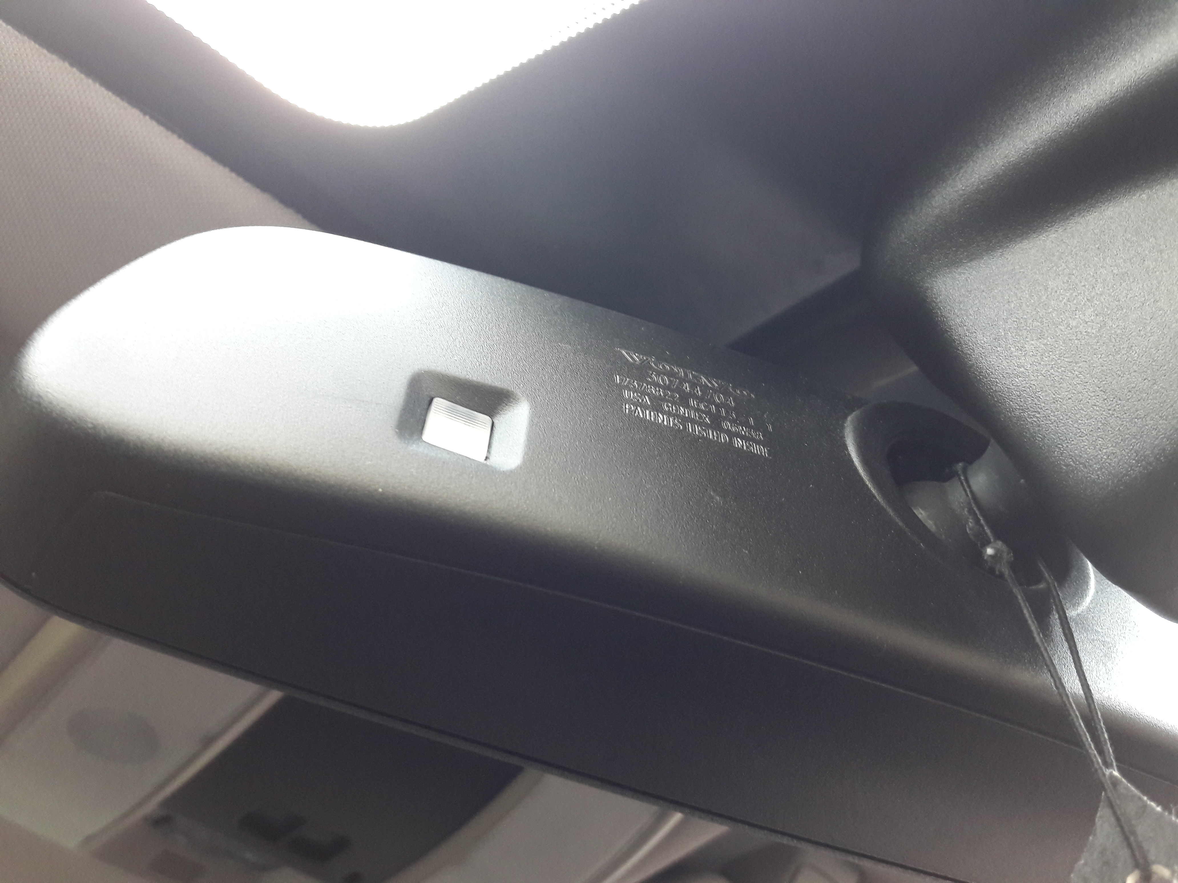

Pozele oglinzii, dupa cum am spus mai sus. In prima poza , in centrul ei,sus, se vede punctul ala mic care cred eu ca ar fi pentru sensorul de lumina (ce bate din spate).

Deci, din ce am inteles eu acolo, oglinda mea ar fi cu anti-orbire, insa nu se intampla nimic atunci cand imi bat luminile din spate. Oare sa o desfac si sa verific daca nu e vreun fir intrerupt pe acolo? Sau sa verific treaba asta cu un tester dedicat Volvo?  Mi-ai putea recomanda pe cineva din Mures, unde sa verific chestia asta? Mersi !
Dupa cate am inteles eu, oglinzile astea performante daca se defecteaza nu prea se mai repara. Dar paunionutz stie mai bine, ia legatura cu el.  Cred ca iesi mai ieftin daca iti pui folie pe geamuri. Nu te va mai orbi nimeni.

Dupa cum am spus, am revenit cu rezultatele. :)  Vizita la electrician- nu a stiut ce sa-i faca. Vizita la electronist-verificare circuite, senzori etc- totul in regula, functional. Verificat cu alta oglinda- nimic.  In cele din urma, nervi, frustrare- am tras mai tare de cabluri si au iesit de sub plafon si de sub izolatie firele care erau taiate complet. Solutie: legat firele, izolat si ....magie: functioneaza perfect! Concluzie: prima data  verificati intotdeauna alimentarea chiar daca electricianul spune ca nu are cum sa fie firul intrerupt acolo ( am insistat de multe ori sa verifice daca are alimentare, dar el "nu si nu"). Altfel, de ajutor colegii de pe forum. Chiar nu e greu de dat jos, schimbat, pus la loc oglinda. Numai bine!
