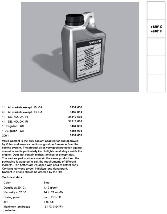

În caz că are cineva nevoie:
Volvo antifreeze temperature specifications

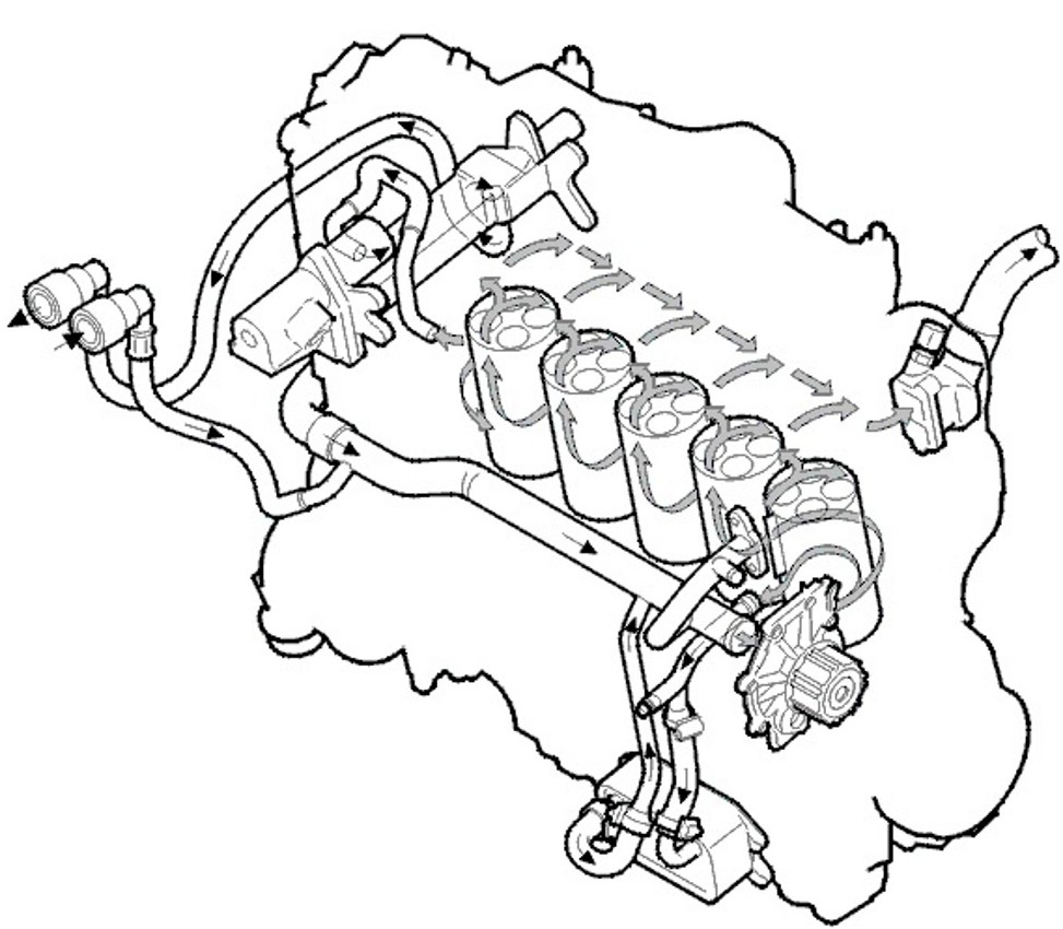

Vreau sa stiu daca este de ajuns pentru golire sa desfac surubul de jos al radiatorului si capacul (tot al radiatorului)! Dar robinetul de la motor unde este mai exact? Langa termostat?
Robinetul de la motor este aproximativ deasupra coolerului de la ulei, se vede în schiţa pe care am pus-o în primul mesaj.

Pana la urma robinetul de la motor unde-i? Langa termostat?
Nu e lângă termostat, bre, ţi-am zis, e deasupra coolerului pentru ulei. Vezi schiţa din primul meu mesaj.

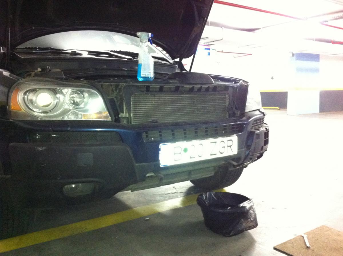

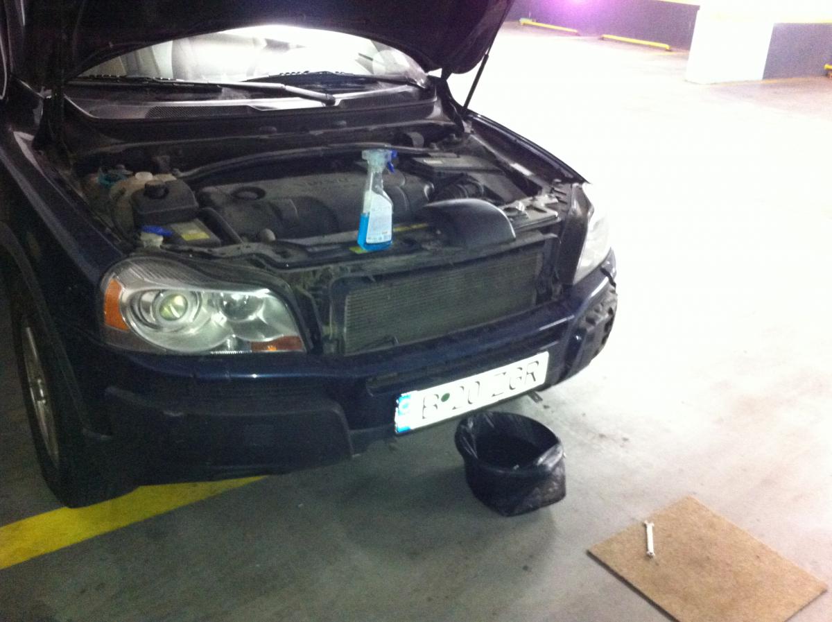

Eu impreuna cu ucenicul meu am spalat si schimbat antigelul in instalatia de racire a masinii! Pentru spalare am folosit 3,5 litri de otet plus 2 litri de apa distilata. Pentru clatire am folosit 32 litri de apa de la chiuveta si 6 litri de apa distilata. Dupa ce am scos apa distilata am umplut cu 3,75 litri de antigel si 2 litri de apa distilata. Am pus cantitatea de antigel mai mare pentru ca sigur a ramas in instalatie apa distilata! Zilele urmatoare o sa verific temperatura de inghet (daca rezista la -30 sau -35 grade, il lasa asa, daca nu, mai completez cu antigel concentrat)! Operatiunea s-a desfasurat de la ora 10:00 pana la ora 18:30 (a durat cam 45 minute pana am scos scutul de metal ce proteja radiatoarele)! In toate aceste ore motorul a mers continuu (plimbari si ralanti) in afara de cateva opriri de maxim 5 minute! Kilometri parcursi cu otet si apa in instalatie au fost in jur de 55-60 (15 km cu otet, iar restul impartiti in opriri si goliri de instalatie din 6-8 km in 6-8 km)!

Mr. Ciocan, te-am sunat sambata sa te intreb unde gasesc surubul de golire de pe bloc, dar nu mi-ai raspuns!
L-am mai sunat si pe Papa Smurf care a fost destul de amabil sa-mi raspunda si la telefon dar si la intrebare! De fapt mi-a spus ca este doar un singur surub, cel de la radiator!

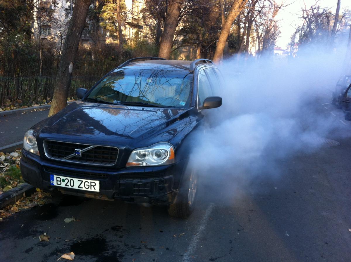

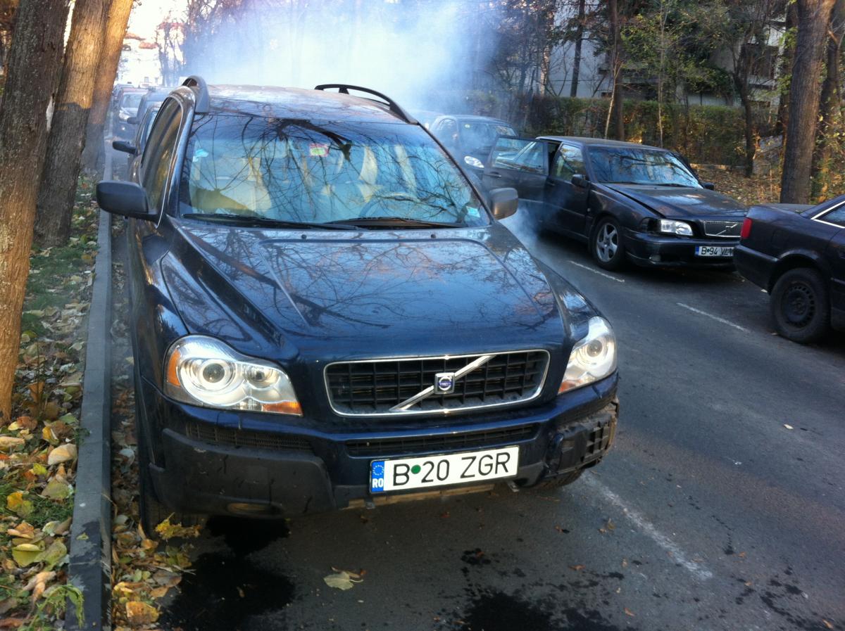

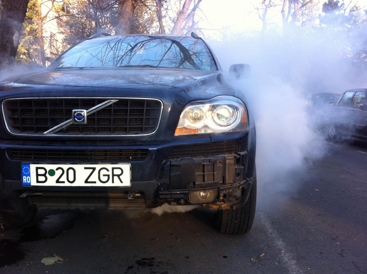

Marius, sa stii ca apa nu a iesit curata (desi in antigel nu se observa nimic)! Dupa cateva clatiri, tot mai aveam impuritati in vasul de expansiune! Intrebati-l pe Alex pentru ca i-am aratat :D!
Apropo, a pornit si webasto-ul :D :D :D!!!

Confirm. Erau in vasul de expansiune niste flocarezi de zici ca avea faramituri de paine inauntru...

Ai afumat toata strada :))
Nu putea a otet ? :))))

Ţi-am zis de două ori să te uiţi la schiţa din primul mesaj:

Nu putea a otet ? :smile:)))
Primele doua ape au mirosit a otet! Dupa mai multe cicluri de clatire apa din motor incepea sa-si piarda mirosul (asta fiind si motivul pentru care am clatit cu atata apa)!
Cum bre', nu ai numarul meu? :violent1: :violent1: :violent1:
Acum am vazut, dupa ce ai incercuit! Cred ca m-am uitat de cateva ori la schita, dar nu am urmarit cursul apei! Data viitoare nu mai dau gres ;D ;D ;D!!!
