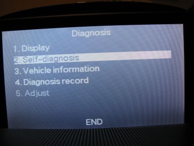

Man - trebuie sa faci secventa back enter back enter de cate ori poti, cand ecranul se deschide si arata sigla Volvo. Deci - porneste motorul, si cand ala incepe se ridice - enter back enter back... pana acum a mers la toate la care am incercat. Acolo iti spune exact ce probleme are ...
foloseste back si enter de pe volan..
post-4071-0-56538800-1342360448_thumb.jp
Edited by Mihaipg
fa asa ca nu iti va iesi niciodata.
porneste motorul, ridica naviul si apoi opreste l si scoate cheia
Lasa minim 5minute:neaparat pana se aude cum decupleaza tot sistemul electric.apoi porneste motorul si cand iti ridica ecranul trebuie sa vezi sistem loading si doar atunci trebuie sa dai repede de multe ori enter-back...pana cand intri in meniu.Dar teoretic nu poti face nimic deacolo.
Poate sa vada daca ii da o eroare, si de acolo o sa isi dea seama cam pe unde e buba. Asa cum am mai zis, banuiesc ca antena GPS nu a fost conectata. Daca este asa, o sa gaseasca acolo eroare la antena GPS :P.

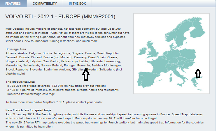

Ultima varianta de nav pentru tine are si Romania. Vezi AICI
Dupa semne, banuiesc ca nu ai conectat corect antena GPS... Nu isi ia satelitii.
Eu nu vad sa fie si romania pe acea harta.
M-as fi bucurat sa ai dreptate.
Eu am facut sesizare si la Protectia COnsumatorului
la nivel EU, cu sediu in Belgia parca, dar... asa cu ai primit tu raspuns
asa si eu.
Nu mi se pare ok sa nu faca update cu alte tari la modelele mai vechi de 2007,
adica acelea pe dvd nu pe HDD, dar asta e. Volvo m-a trimis la Navteq si NAvteq la Volvo.
Coverage Area
Albania, Austria, Belgium, Bosnia Herzegovina, Bulgaria, Croatia, Czech Republic, Denmark, Estonia, Finland, France (incl Monaco), Germany, Great Britain, Greece, Hungary, Ireland, Italy (incl San Marino, Vatican city), Latvia, Lithuania, Luxemburg, Macedonia, Netherlands, Norway, Poland, Portugal, Romania, Serbia + Montenegro, Slovak Republic, Slovenia, Spain (incl Andorra, Gibraltar), Sweden, Switzerland (incl Liechtenstein)
sau click AICI
conform pozei, nu am, dar conform textului.. am dreptate ;)

Coverage Area
sau click AICI
Aha! Nu am citit textul ce-i drept ci am verificat poza, stiind
ca le marcheaza.
In acest moment, de unde accesez nu pot deschide acel site,
am sa verific acasa. Dar daca e adevarat ca exista
harta de 2012 pt modelelel V50 fabricate pana in 2007 inclusiv,
you made my day!

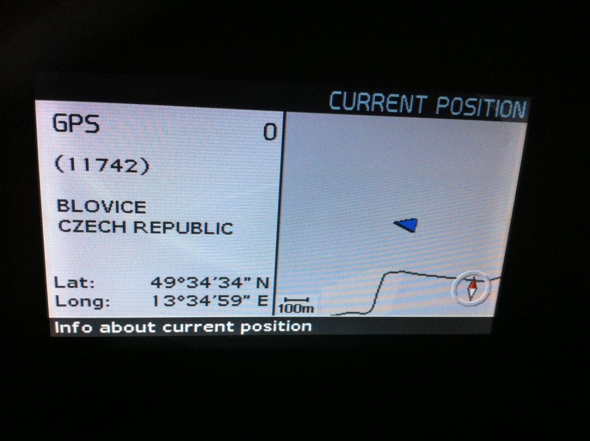

Ah - in meniul ascuns, incearca si vezi ce locatie iti da (coordonatele gps). Le notezi pe ceva, si ori le verifici tu pe google earth/o alta navigatie, ori le pui aici (daca nu te descurci). Hai sa vedem daca isi face localizarea corect. Trebuie sa isi ia coordonatele indiferent daca are sau nu harta pentru zona respectiva.
gps 11742
BLOVICE
CZECH REPUBLIC
LAT 49 34 34
LONG 13 34 59
Man - navigatia ta chiar crede ca este ...in Cehia. Coordonatele corespund. Dar ideea era sa verifici in meniul ascuns (cel de care am vb mai devreme), si nu in asta. Banuiala mea este ca a luat-o razna softul. Tot acolo iti spune si cati sateliti "prinde".
LA fel imi arata si acolo si intr-adevar scrie si ce satelit a prins... o sa ies maine si o sa il fotografiez iar

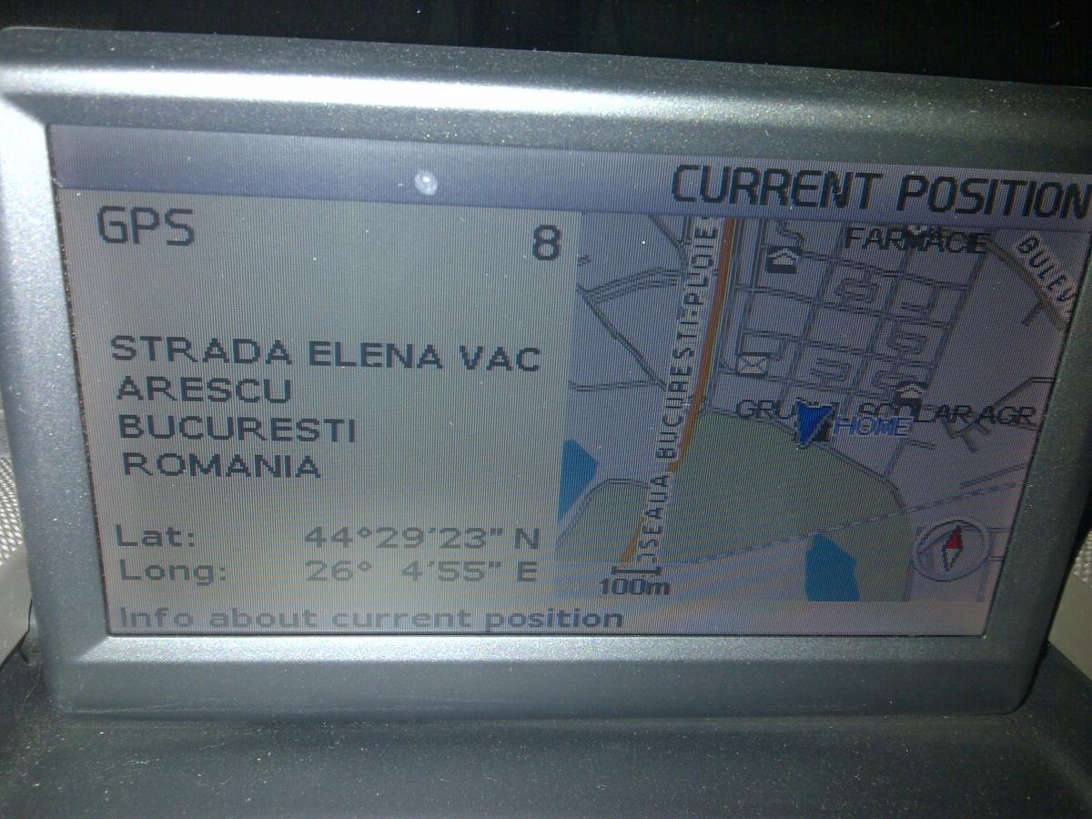

Pai..trebuie sa prinda vreo 5-6, ca sa poata face localizarea. Daca nu prinde destui, pune locatia aiurea. Incearca sa verifici maine si sa pui o poza cu ce iti da acolo. Intre timp, ma uit si eu la mine si pun o poza ca sa comparam. Asa poate identificam daca este totusi de la antena GPS...
Mda.. operatia a reusit, pacientul este mort. Acel "0" de langa GPS, de sus, inseamna ca nu prinde sateliti. Dupa cum vezi, la mine arata vreo 8... Deci - ori totusi nu ai conectat bine antena, ori a facut buba.

Nu exista RO pe linkul ala in care scrie ca ar fi.
Ai auzit pe cineva sa fi luat 2001.1 pentru navigatia voastra si sa nu aiba Romania? De curiozitate... Dupa cum ai vazut, desi pe harta nu apare, in lista este specificata. Acelasi lucru si cu Bulgaria, de exemplu..
