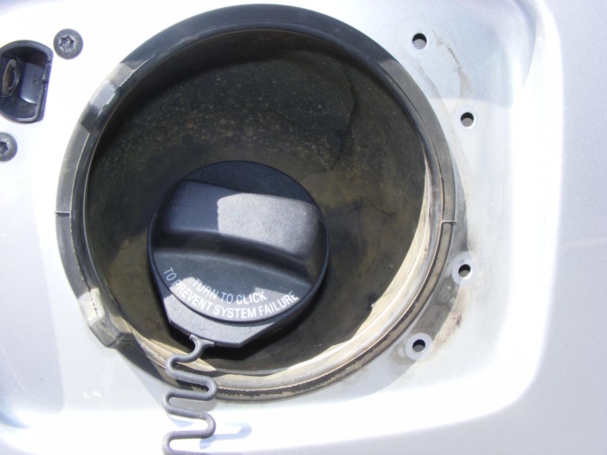

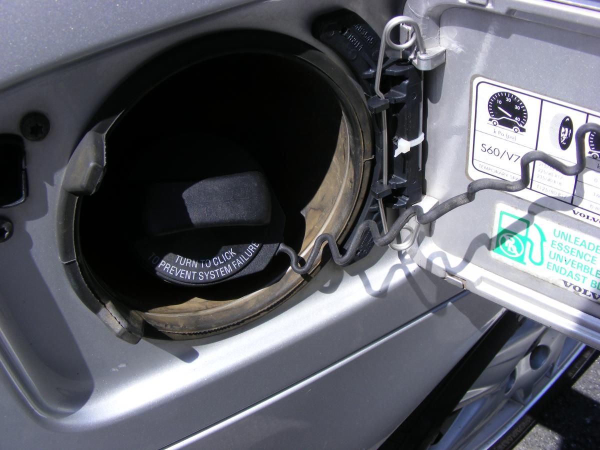

Pasul 1. In figura se vede solutia temporara, pe care am adoptat-o dupa "incident", ca sa nu folosesc scoci.

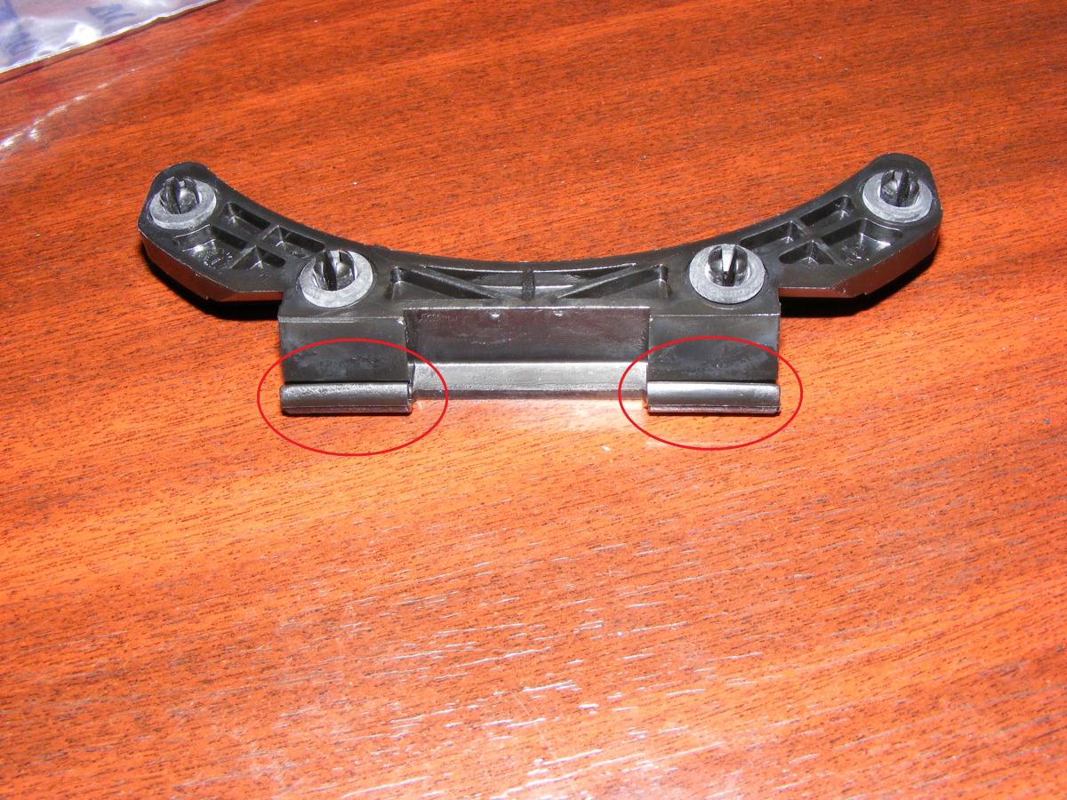

In poza am incercuit bucatile de plastic (niste urechi) care s-au rupt la mine.

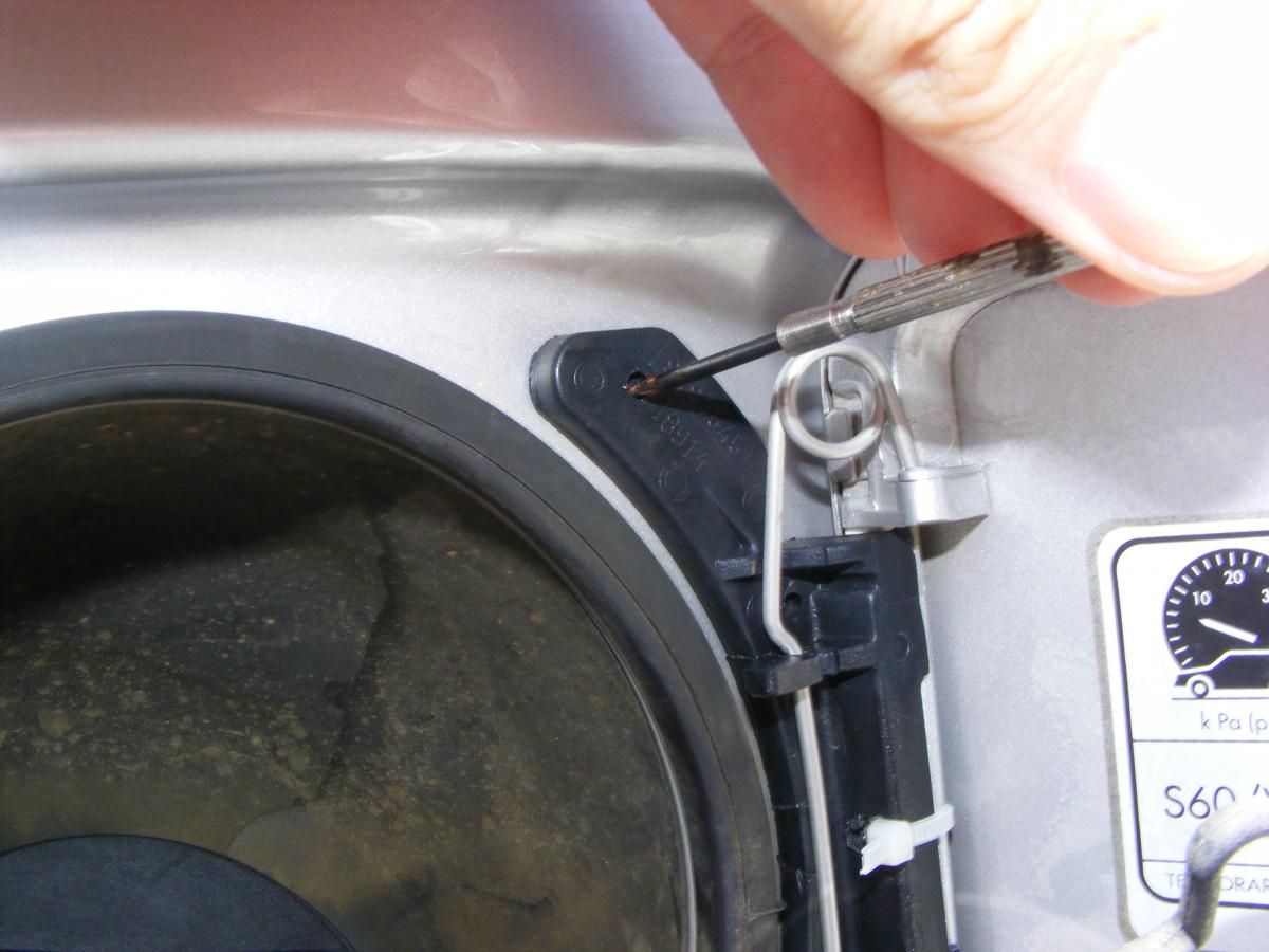

Pasul 2. Cu un mic dorn si cu un ciocanel se bate in capul fiecarui "push-pin" ( e un fel de nit din plastic, nu stiu cum ii zice in limba materna). Bateti usor si pe la final mai tare putin ca sa sara afara pe partea aialalta. Eu am luat jos usita inainte de a bate, ca altfel cadea pe jos si se zgaria.

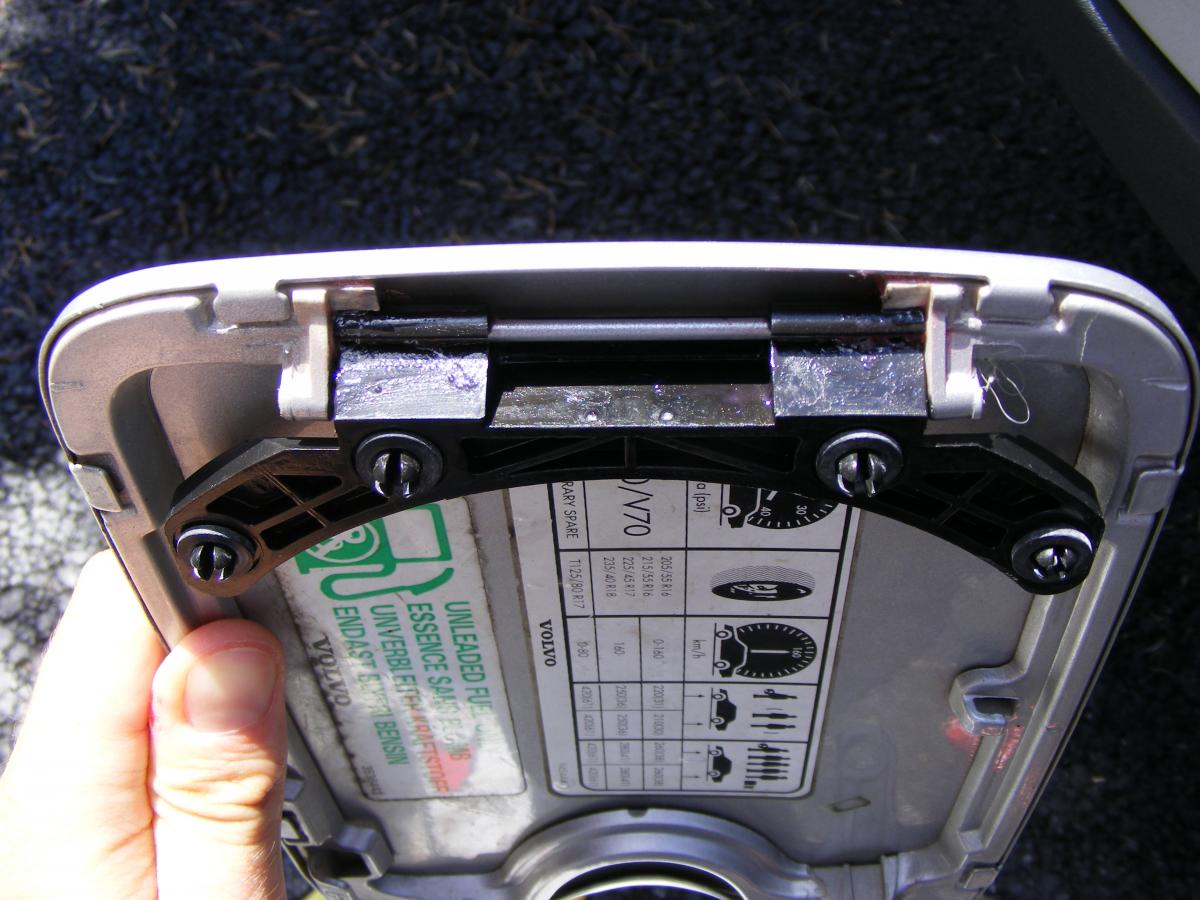

Pasul 4. Am dat jos arcul usitei. Apoi, am prins balamaua noua de usita. Mare, mare grija aici sa nu rupeti urechile alea doua de plastic. Eu am dat cu putina vaselina lichida Elf, inainte sa le clipsez.

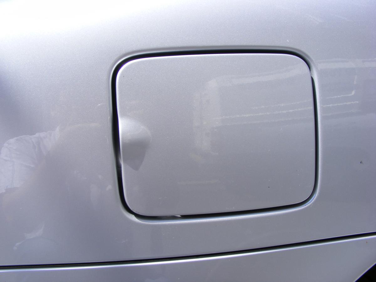

Pasul 5. Se pozitioneaza balamaua impreuna cu usita pe caroserie si se bat "pinii" inauntru. Eu i-am batut mai intai pe cel de sus si cel de jos. Capul ar trebui sa fie scufundat cam 3 mm nu mai mult, daca bateti prea tare riscati sa treaca pe partea cealalta.

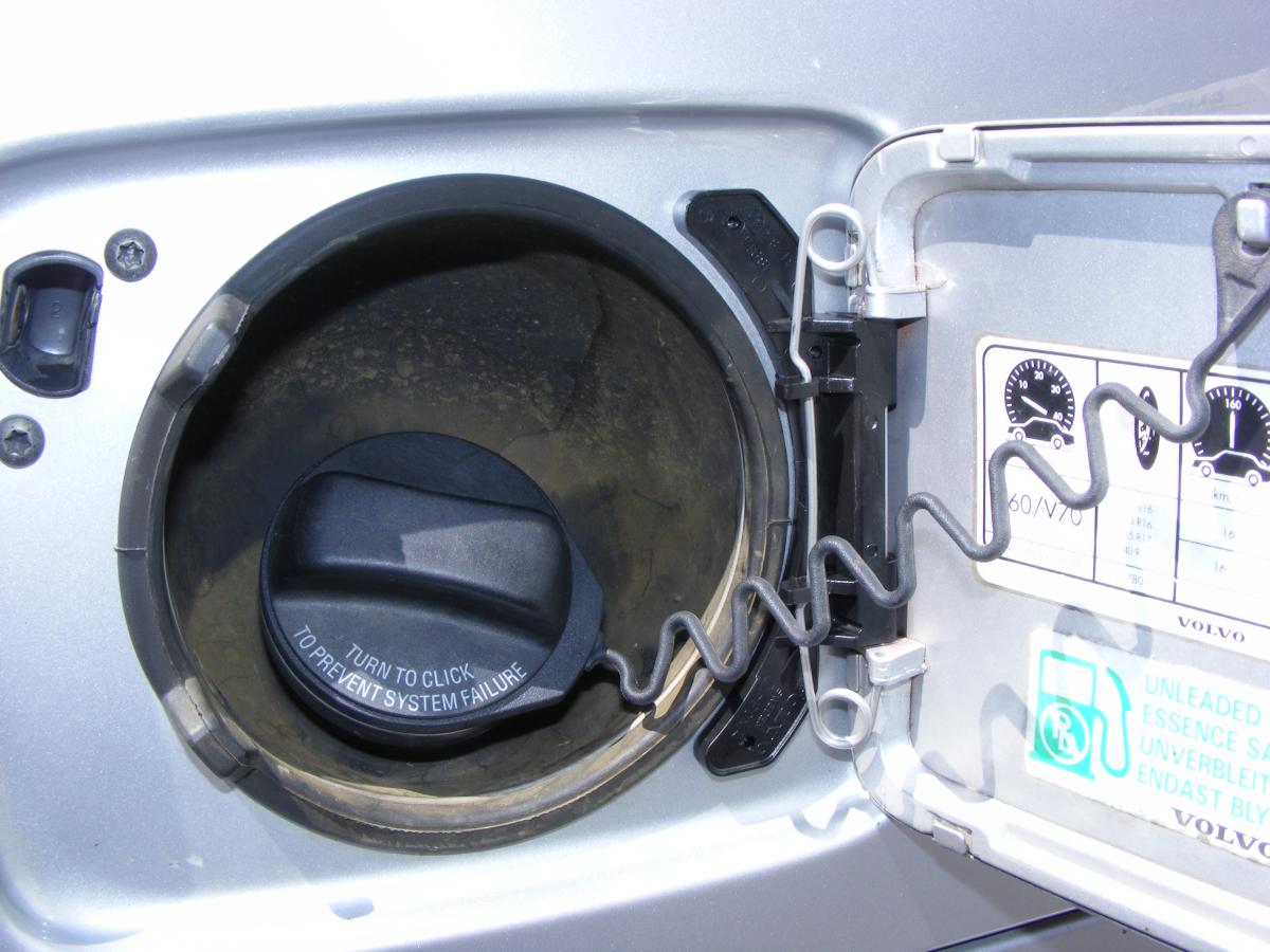

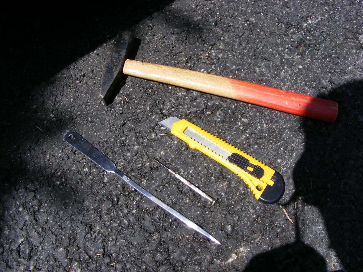

Pasul 6. Am pus arcul inapoi pe usita si apoi din nou cu mare grija l-am introdus in locasul lui de pe balama. Cam asta a fost. Am pus o poza si cu sculele necesare. Balamaua noua aliniaza usita perfect, nu sunt necesare ajustari (cel putin la mine asa a fost).
