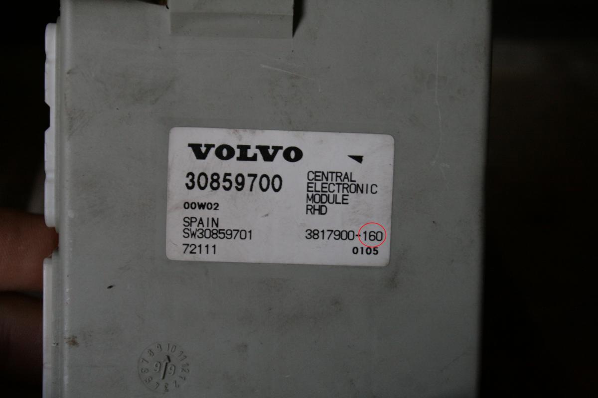

vezi ca modulele astea sunt pe coduri cu terminatia si sa stii ca este diferenta de la s40-la v40 daca ai pus modulul cu codul corect atunci ai o problema la motoras....modulul la mine este 250ron iar motorasul 150ron
pana pe 15 08 am si o promotie cu ceva reduceri
post-3294-0-84974400-1344177791_thumb.jp
Stergatorul spate este actionat de modulul de sub bord (RHD) , asta a patit si masina lui bogdannn , stergatorul pe direct merge , pe mufa canci curent , intrebarea mea este alta , modulul este capsulat sau se poate desface ?
