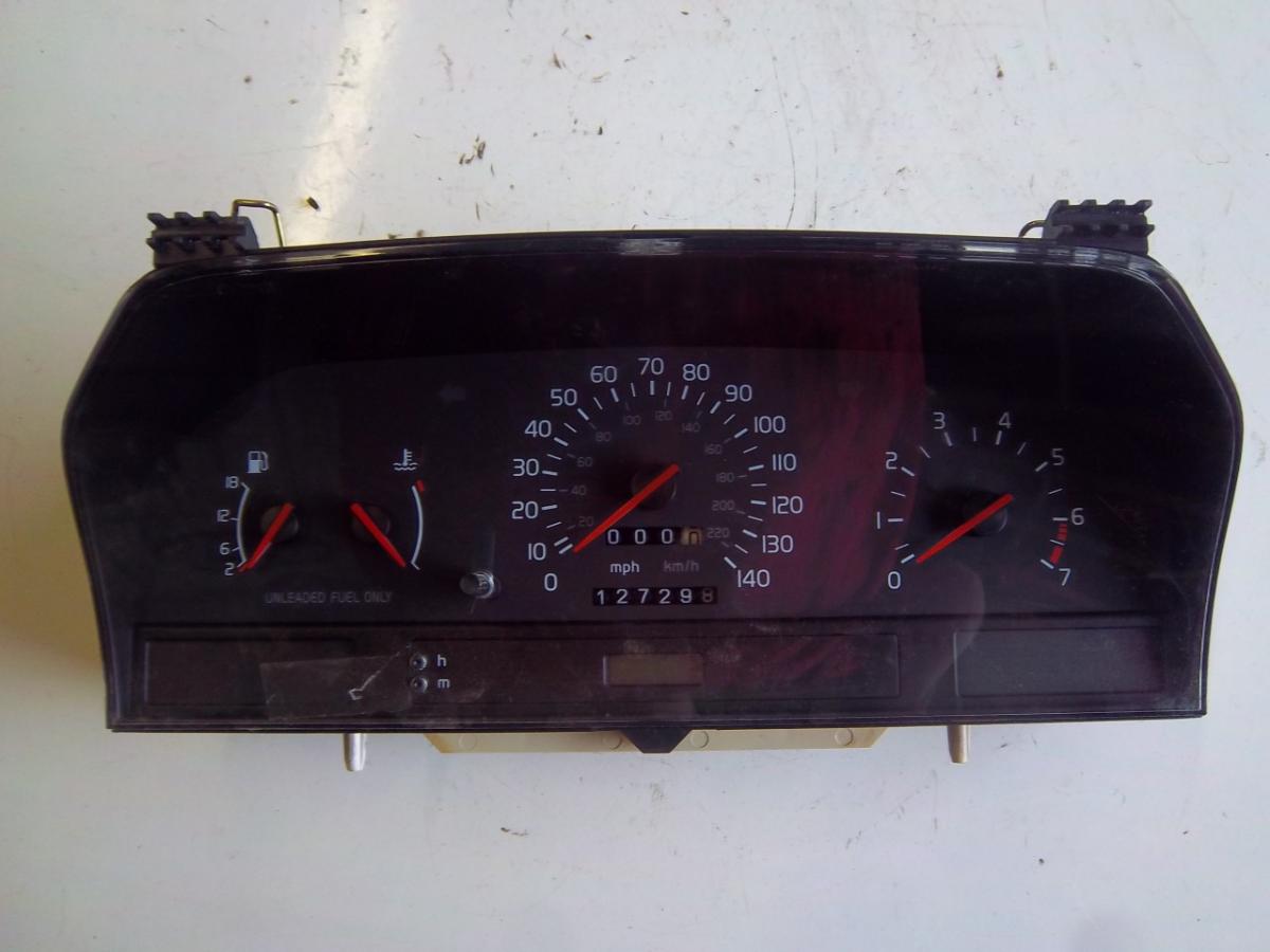

am observat ca atunci cand afara sunt temperaturi nesimtite (37, 38, 39) si circuli cu viteza mare (120km/h si aprox 3000 ture intr-a 5a) temperatura apei ajunge foarte aproape de rosu. La mine temperatura sta de obicei la "ora 3" iar in cazul de mai sus era aproape de "ora 12 si un sfert". Solutia mea a fost sa scad viteza pana la 100km/h (vreo 2500rpm in a 5a). Ii normal fenomenul? sa ma ingrijorez?

Nu prea inteleg faza cu 3 si 12:15 :) dar nu e normal sa iti varieze temperatura. Odata ajunsa la temperatura de lucru, trebuie sa ramana acolo.
Verifica daca ai termostatul, daca mai e bun, daca radiatorul nu e infundat, uleiul....
Variatia temperaturii nu e normala
[...]Nu prea inteleg faza cu 3 si 12:15 [...]
Uite de ce nu înţelegi:
Nici eu nu cred că e normal să varieze. Cu lichidul de răcire cum stai? Dar cu pompa de apă? Dar cu uleiul?
Ventilatorul radiatorului e funcţional?
Fenomenul nu-i normal.Dupa parerea mea,radiatorul nu mai asigura racirea lichidului de racire si trebuie curatat(spalat).Eu am schimbat recent radiatorul de racire datorita unei fisuri si nu mi-a venit sa cred cata mizerie era pe peretii acestuia.

multumesc de raspunsuri, uleiul tocmai l-am schimbat ( cu o zi inainte ), lichid de racire este, pompa de apa (hepu) a fost pusa anul trecut odata cu distributia, iar ventilatorul de pe radiator merge ca il aud si il vad, radiatorul sa il curat cu apa la spalatorie sau cum?

Daca fierbe ..... ai 3 lposibilitati :
1. Garnitura chiulasa , asta nu e pentru ca ar face tot timpul .
2. Termostat , costa 50 lei , merita schimbat.
3. Celulele de la radiator infundate , aici ai 2 variante si anume : 1. dat jos bazinele de plastic si curatat ; 2. altul nou .
Bafta !

din ce am observat eu sa incalzit doar la viteza mare si ce nu inteleg eu exact (oricare din cele trei cauze de mai jos ar fi) ii de ce se manifesta doar in contexul respectiv. Mai precis nu ar fi trebuit sa se fi comportat ciudat la orice viteza la aceeasi turatie ?

Foarte simplu , la viteza aia fortezi motorul mai mult , apa se incalzeste , radiatorul nu face fata sa o raceasca .. si aia e
am uitat sa mentionez ca AC-ul era pornit tot timpul...
(are cineva idee si cu tripla? :help: )
Face la fel si daca ai A.C.-ul pornit sau nu?
Pentru ca atunci cand ai a/c ul pornit , lucreaza si radiatorul de A/c .
