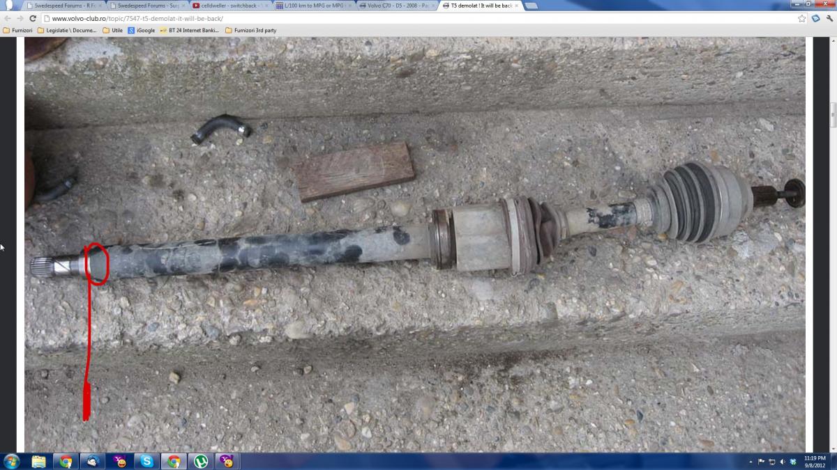

Posted 5 Sep 2012 · Report post Multumesc mult ! Probleme grave nu are, deocamdata inca astept sa vad exact care este cauza vibratiei. In rest, schimbul de amortizoare, distributie, revizie, etc le fac pentru a fi eu sigur pe masina, nestiind 100% ce s-a facut si ce nu s-a facut inainte la ea. Masina eu am luat-o la 92.000 km, ea fiind din Belgia adusa. Acum cati kilometrii o avea ea in realitate daca au fost modificati, chiar nu am de unde sa stiu, oricum i-am facut mai multe teste inainte sa o cumpar, inclusiv o diagnoza cu ajutorul lui Bogdan... A iesit bine la toate, masina a fost foarte ingrijita atat la interior cat si la exterior de proprietarul anterior... P.S: Nu eram eu, am fost plecat weekend-ul trecut, am revenit duminica in Bucuresti Am mai vazut si eu cateva C70-uri "escamotate" prin Bucuresti ) Multumesc mult de tot pentru toate informatiile ! Ramane sa revin eu cu vesti despre ce s-a dovedit sa fie intr-un final si ce am facut pentru a rezolva. O sa merg astazi cu ea in service la investigatie sa vedem cat de cat ce o avea... La tine, avand in vedere ca era tamponul, presupun ca vibra mai tot timpul? Inclusiv la relanti? La mine vibreaza doar pe perioadele de acceleratie... La relanti si la turatii pe loc nu se simte nimic... Nu, vibra doar in sarcina ! Ia dute pe un drum drept liber, baga a 2-a la viteza cat mai mica si apasa usor si gradual frana in timp ce accelerezi usor si vezi...vibreaza ? Eu iti recomand macar sa te uiti la tamponul ala, nu dureaza mult sa il dai jos si e foarte simplu, poti avea surpriza pe care am avut-o eu si scapi ieftin. Nu contest alte posibilitati si sfaturile celorlalti colegi, dar am avut de a face cu rahatul ala de tampon FoMoCo. Share this post Link to post Share on other sites
Posted 5 Sep 2012 · Report post Roberto!Este tampon hidraulic si se vede simplu daca are vreo problema dar colegul tocmai zicea ca a gasit burduful de planetara spart si ca urmare a mers fara vaselina si consecintele stii care sint in acest caz.La D5, motorul se tine strasnic in mai multe tampoane(vreo 5 de total cu intinzatoare cu tot) decit la T5. Share this post Link to post Share on other sites

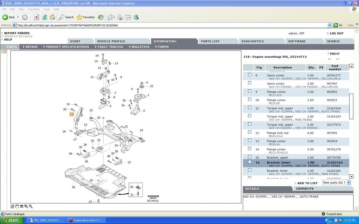

Posted 6 Sep 2012 (edited) · Report post Roberto!Este tampon hidraulic si se vede simplu daca are vreo problema dar colegul tocmai zicea ca a gasit burduful de planetara spart si ca urmare a mers fara vaselina si consecintele stii care sint in acest caz.La D5, motorul se tine strasnic in mai multe tampoane(vreo 5 de total cu intinzatoare cu tot) decit la T5. 5 ? La P1 ? As vrea si eu o poza din VIDA care are cu modelul 2008 pt ca sunt foarte curios daca au pus pe P1 D5 tampoane in plus. P1 are motorul suspendat prin model "pendulum" cum zic ei, adica 3 tampoane, unul stanga, unul dreapta si unul jos la cutie\cadru motor. Hidrolagar e da tamponul si crede-ma ca te poate insela foarte usor, cunosc fenomenul cu tamponul dreapta la P1, am citit sute de topicuri cand cautam rezolvare la masina mea, de aceea insist sa il dea jos. Nu contest problema cu planetara, poate fi si strict doar de acolo. Si nu, nu e neaparat obligatoriu sa vibreze la ralanti un motor cu tampon defect. Bogdan Melinte, am sa incerc sa dau de firma de unde mi-am luat eu planetara nou nouta HD din UK acum 3 ani, poate ai noroc si au modelul tau, pe mine m-a costat atunci in jur de 900 de ron cu tot cu transport din UK. Edited 6 Sep 2012 by Roberto Share this post Link to post Share on other sites
Posted 6 Sep 2012 · Report post In momentul asta oricum trebuie sa schimb planetara avand in vedere ca este spart burduful si s-a scurs toata vasilina din el... sunt urme pe bascula si pe plasticele din jur, deci probabil este spart de mult burduful... Dupa ce o schimb, daca persista vibratia (desi nu cred) o sa verific si tampoanele. Roberto, daca gasesti firma aceea te rog da-mi si mie o metoda de contact. Mai astept maine niste raspunsuri de la niste parcuri de dezmembrari din RO. Daca nu gasesc nimic, o sa dau comanda in Suedia. Este intradevar mai scumpa, dar totusi este o piesa aproape noua la 5000 de kilometrii... Macar sa stiu ca dau un ban, dar nu mai am griji cu ea... Share this post Link to post Share on other sites

Posted 7 Sep 2012 · Report post 5 ? La P1 ? As vrea si eu o poza din VIDA care are cu modelul 2008 pt ca sunt foarte curios daca au pus pe P1 D5 tampoane in plus. P1 are motorul suspendat prin model "pendulum" cum zic ei, adica 3 tampoane, unul stanga, unul dreapta si unul jos la cutie\cadru motor. Hidrolagar e da tamponul si crede-ma ca te poate insela foarte usor, cunosc fenomenul cu tamponul dreapta la P1, am citit sute de topicuri cand cautam rezolvare la masina mea, de aceea insist sa il dea jos. Eu am spus ca de total sint 5 inclusiv acele 2 "intinzatoare",asa le-am numit eu generic.Ele se numesc tehnic "bracket lower" si respectiv "torq rod upper". In rest sint cele 3 existente ca si la T5 ,(aproximativ ) :engine pads =2 buc (dreapta si stinga,sus) si torq arm (cel pus sub cutie). Intelegi acum ! Share this post Link to post Share on other sites

Posted 7 Sep 2012 · Report post Brackets sunt pur si simplu flanse de prindere, deci pana la urma tot 3 principale are, tot FoMoCo. Share this post Link to post Share on other sites
Posted 8 Sep 2012 · Report post Brackets sunt pur si simplu flanse de prindere, deci pana la urma tot 3 principale are, tot FoMoCo. Uitate la un D5 si apoi vorbeste.Nu sint flanse.Stii ce este aia o flansa?Este o gluma la vibratii T5 fata de D5.Tehnic vorbesc si nu sint partinitor ca am diesel.In fine ,nu stau sa ma mai explic .Cert este ca ai un mic "razbel" interior cu ,fomoco. . Ce zici de ATE(placute) la 191 Ron?!! Scuze colegului de offtopic Share this post Link to post Share on other sites

Posted 8 Sep 2012 (edited) · Report post Uitate la un D5 si apoi vorbeste.Nu sint flanse.Stii ce este aia o flansa?Este o gluma la vibratii T5 fata de D5.Tehnic vorbesc si nu sint partinitor ca am diesel.In fine ,nu stau sa ma mai explic .Cert este ca ai un mic "razbel" interior cu ,fomoco. . Ce zici de ATE(placute) la 191 Ron?!! Scuze colegului de offtopic Am condus 2 ani un D5 auto, 4+ ani T5, am desfacut si bibilit toata masina inclusiv cutie, planetare, volante, tampoane, aibaguri, etc in scopuri de DIY PENTRU MEMBRII ACESTUI FORUM. Am lucrat 2 ani in piese auto si service-uri afiliate, ani de zile pe langa amicul meu mecanic... In concluzie......nu, probabil ca nu stiu ce e aia o flansa ! P.S : 191 Ron e ok pretul la placute ATE, cam pe acolo le are Materom-ul. "Razbel" cu FoMoCo ? Iti doresc sa nu ai probleme la masina, because then you'll undestand ! Bogdan Melinte - Nu e greu, se scoate capul din fuzeta prin impingere, in prealabil se desface flansa (da, flansa) care tine rulmentul intermediar de la planetara lunga, e cu 2 suruburi din cate imi amintesc, apoi se scoate planetara usor prin tragere treptata, nu abuzezi de ea. La mine nu a curs ulei mai deloc, posibil la auto sa curga dupa cum zice Bogdan G dar daca urmeaza sa schimbi uleiul oricum, nu mai ai de ce sa iti faci griji. Sau.... Uite aici topicul meu de cand am "demolat" T5-ul Daca te uiti la poza de mai jos la planetara mea ai sa vezi ca unde intra in cutie are o tesitura, poti introduce ceva acolo sa faci o parghie cand ai sa incerci sa scoti planetara din cutie. Foloseste ceva obiect finut, preferabil ceva de cauciuc sau lemn. Sent from a rotary-dial phone using Edna the Small Town Operator Edited 8 Sep 2012 by Roberto Share this post Link to post Share on other sites
