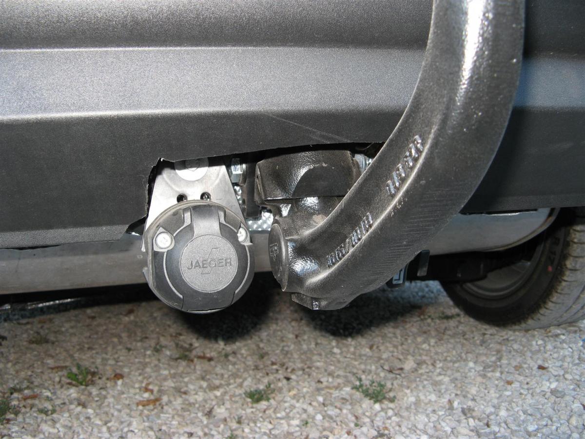

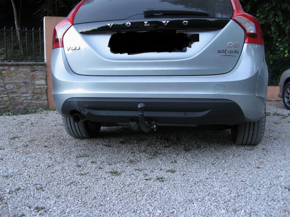

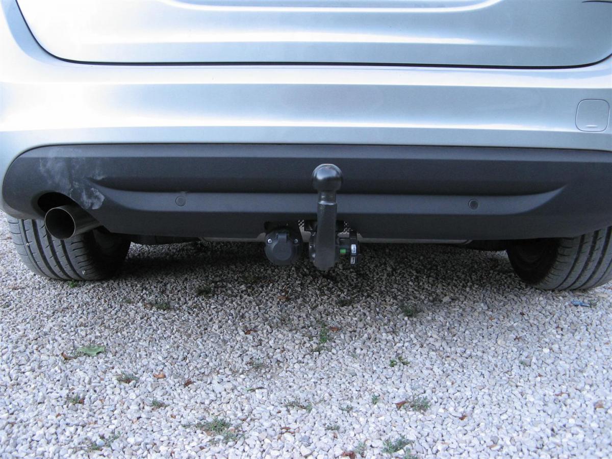

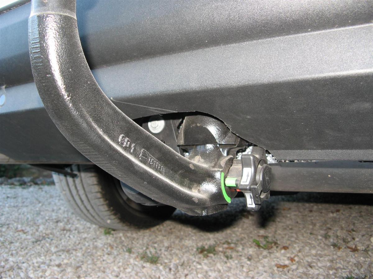

Gata, am rezolvat-o!
Am atasat poze dupa instalare (nu am avut aparatul foto cand l-am instalat).Super usor,totul plug and play !

La partea electrica ai folosit modul cu relee ?
Bateria nr 2 este sub stergatoare in partea stanga .
am cumparat de pe ebay un modul plug&play http://www.ebay.de/itm/ws/eBayISAPI.dll?ViewItem&item=390397067966&ssPageName=ADME:L:CORT:DE:1123 Jaeger 7 pini.
Da cred ca are relee integrate pt remorca. In pagina de pe ebay gasesti instructiunile de montaj si specificatiile produsului.Foarte simplu de montat.
Este excelent .
Te-am intrebat pt ca stiu cativa posesori de S40/V50 care si-au montat dupa ureche firele, au renuntat la acea cutie cu relee si au montat pe direct legand fire de firele de la stopuri. La prima conectare de remorca/rulota au stricat CEMul .
V60-ul este urmasul direct al V50-ului iar electronica este aproape identica (ca si arhitectura) .
uuuu....mare prostie sa faca asa ceva :D
Modulul auxiliar pentru remorca este protejat si iti indica si daca ai vreun bec ars sau care nu functioneaza la remorca.In cel mai rau caz se strica modulul cu relee sau se arde siguranta.Nu mi-as lua un asa mare risc sa leg firele direct.Asa ceva mere bine la vechiile Dacii.

totusi spoilerul ala de 200 de euro sa-l tai cu cutitul,..
a doua zi trebuia sa plec in concediu si ma grabeam, l-am cam masacrat putin cu caterul dar nu este vizibil din pozitie normala :D
in cazul asta e de inteles. degeaba e perfect daca nu e la timp. :thumright:
