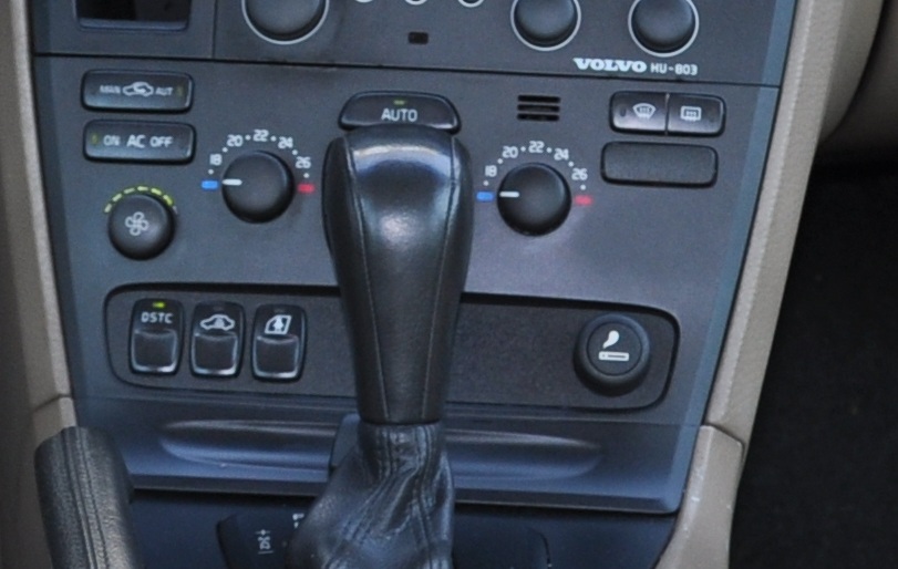

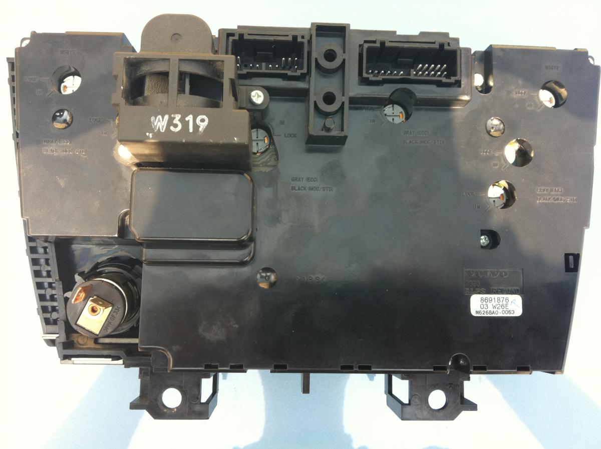

Posted 13 Sep 2012 · Report post Salut, mi s-a stricat panoul de comanda pentru clima, cel putin asa zic cei de la service, am fost la 2 service-uri sa fiu sigur. Nou nu se vinde separat doar panoul de control, are cineva de vanzare acest model de panou sau stiti de unde as putea cumpara? am atasat si 2 poze, fata si spate. Modelul masinii este volvo s60, 2.5T, 210CP, an 2003, pe talon scrie 2004 ca e prin noiembrie. Multumesc! Share this post Link to post Share on other sites

Posted 13 Sep 2012 · Report post CCMul este personalizat, nu se potriveste de pe o masina pe alta . CCM-ul este personalizat pe masina in functie de optiunile acesteia, DSTC/STC, incalzire scaune/fara incalzire scaune, etc . Se gaseste nou si costa 3000 lei . Sau se poate repara . 1 person likes this Share this post Link to post Share on other sites

Posted 17 Sep 2012 · Report post eu am schimbat panouri de clima si sau potrivit intre ele doar sa aiba acelasi cod de pe spate.. Share this post Link to post Share on other sites
Posted 17 Sep 2012 · Report post Se potrivesc dar nu merg anumite functii ale masinii, pe panou ai acele butoane optiune, fiecare masina poate avea mai multe optiuni, de exemplu rabatare oglinda, daca CCM-ul tau nu are rabatare se pierde optiunea . Toate CCM-urile din 2003 au acelasi cod, difera softul dinauntru . Share this post Link to post Share on other sites
