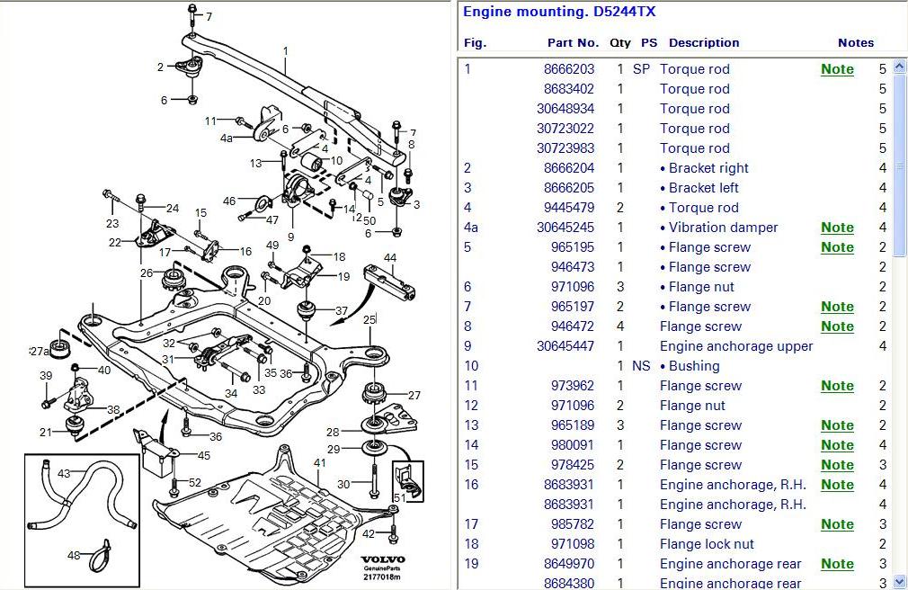

Posted 27 Sep 2012 · Report post dragi prieteni am si eu o problema la suportul de la motor de deasupra e legata bara aceea care traverseaza motorul de la stanga la dreapta motorului. la capetele barii in stanga si in dreapta bara e prinsa cu suruburi care trec prin niste suporti cu bucsi sa le zic asa. vreau si eu sa stiu va rog cum se numesc acele bucsi sa pot sa le cumpar. am avut suruburile slabite si se auzea groaznic acum 2 saptamani si mecanicul le a strans dar acum iar a aparut acel sunet din cauza ca acel cauciuc din bucsi sa uzat rau ma poate ajuta cineva ? multumesc Share this post Link to post Share on other sites
Posted 27 Sep 2012 · Report post Salut, se numesc bracket left si bracket right (pozitia 2 si 3 pe schema)! Bafta Share this post Link to post Share on other sites

Posted 7 May 2013 · Report post salut pe mine m-ar interesa fffffff tare pozitia 10 din poza atasata de tovrasu de mai sus as fi fff recunoscator Share this post Link to post Share on other sites
Posted 7 May 2013 · Report post http://www.skandix.de/en/spare-parts/engine/engine-mountings/engine-mounting/1011496/ asa am gasit eu setul sper sa fie si corecthttp://www.skandix.de/en/installationpictures/Volvo-C70---2005/engine-compartment/1011879/2000239/ si in poza atasata de site arata ca ar fi reperul care imi trebuie dar e scump am deja oferta cu 220 ron cu tot cu suport Share this post Link to post Share on other sites
