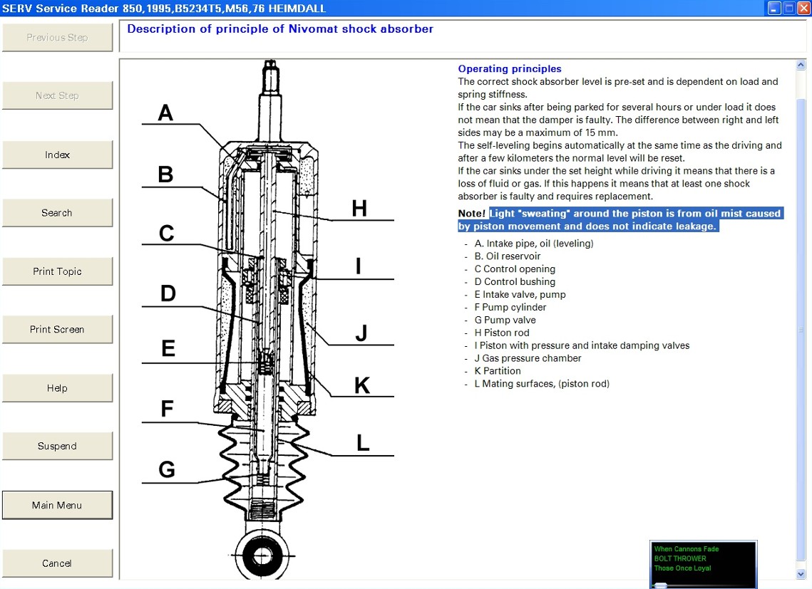

Amortizoarele NIVOMAT nu se pot reconditiona .
Numai că, pentru Nivomat-uri, curgerile de intensitate redusă nu sunt considerate defecte, le-ai făcut un test înainte să le schimbi?

Stătea maşina mai jos pe partea cu amortizorul curs? Se legăna exagerat în curbe sau la frânare? Aveai senzaţia că-ţi fuge spatele, la curbe? Cârâia sau pocnea la denivelări? Dacă nu, nu şi nu, eu unul, în locul tău, le-aş pune la loc până ar apărea unul sau mai multe dintre simptomele astea. Nu ştiu dacă ar fi bine sau nu, dar eu aşa aş face, având în vedere că un echivalent nou aftermarket e de pe la 2000 de lei în sus (ale mele sunt cam 2700 RON, SACHS, nu ştiu ale tale). Eventual, o testare. Câţi kilometri au făcuţi nivomaturile? Media de viaţă, din câte ştiu, e undeva pe la 200-300.000 km, dar am văzut la dezmembrări şi de pe maşini cu 400-500.000 de kilometri, deci s-ar putea să ai noroc şi să te mai ducă o vreme... ;D
