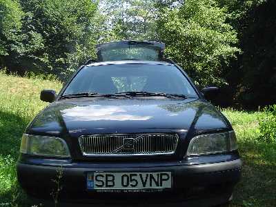

Salutare.
Sunt Tudor din Sibiu si am un V40 din 98. Masina am luat-o acum 3 ani , la a 5-a mina (cu 65 k la bord) :((, dar nu am de ce ma plinge de ea. Am facut 60.000 km cu ea si n-am schimbat prea multe (distributia, filtre, placute frina, telescoape fata si gumele ).
